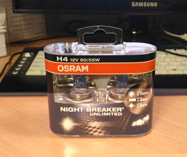

Купил сегодня со скидкой такие в фары. Пускай лежат до нужного момента. Или поставить, а старые пусть лежат?.. Хотя, нет, сейчас светло с 4.00 до 21.00.
