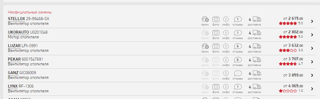

Сообщение LordN » 08 окт 2022, 15:24
лишних денег конечно нет, но хотелось бы что-нибудь более крепкое, чем валео. у меня ощущение, что её крыльчатку повело от нагрева, появился дисбаланс и теперь она тупо цепляет чуток и потому не стартует сама, иногда получается её запустить удачно стукнув кулаком по правому центральному диффузору.
на автодоке высший рейтинг имеет какой-то стеллос, укоравто и пекар.
на моей, кстати, с новья стоял тоже валео, но сдох за три года. и тоже по причине дисбаланса крыльчатки.

Сообщение Зфгд_ШШ » 08 окт 2022, 16:01
LordN писал(а):но хотелось бы что-нибудь более крепкое, чем валео.
Он прослужил Вам 8 лет, какие к нему могут быть претензии?
LordN писал(а): у меня ощущение, что её крыльчатку повело от нагрева, появился дисбаланс и теперь она тупо цепляет чуток и потому не стартует сама, иногда получается её запустить удачно стукнув кулаком по правому центральному диффузору
Ощущение неправильное - там износились подшипники моторчика, поэтому появился радиальные лют крыльчатки, вот она и побалтывается. Плюс износились щетки моторчика, поэтому стартовать он может только с пинка.
Хотя, конечно, машина ваша, и что туда ставить - решать Вам.
