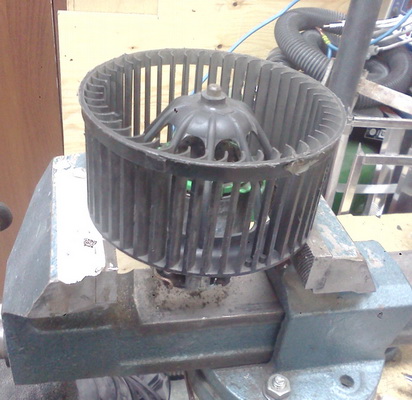

ddr512 писал(а):Если кто нибудь научит, как перекинуть крыльчатку с одного мотора на другой, то буду безмерно благодарен, так как есть оригинальный моторчик без крыльчатки двух лет от роду.
Никто ничего не подскажет по этому поводу?
Re: Вентилятор печки. Не включается.
Сообщение NarimanSPb » 15 сен 2022, 00:16
Ну если выходной вал гладкий (д.б. видно по моторчику без крыльчатки), то подперев крыльчатку снизу, аккуратно "тюкать" по торцу вала через подходящий болт.
Фото не моё! Вместо тисков можно использовать две доски между двумя табуретками. :acute
Сообщение Sergren » 15 сен 2022, 23:57
NarimanSPb писал(а):Ну если выходной вал гладкий (д.б. видно по моторчику без крыльчатки), то подперев крыльчатку снизу, аккуратно "тюкать" по торцу вала через подходящий болт. Фото не моё! Вместо тисков можно использовать две доски между двумя табуретками. :acute
Лично я бы еще нагрел как следует перед тем, как тюкать. Ну и видео нашел
