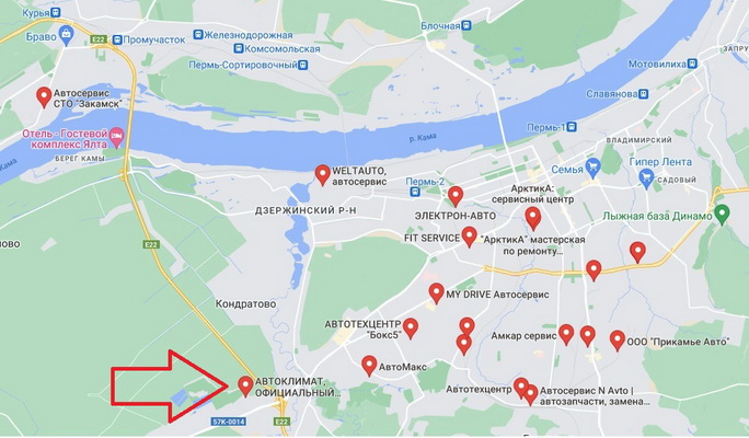

Reno777 писал(а):Сам бы не нашёл , хотя это моя профессия искать в инете
А я и не знал, что у меня тоже ЕСТЬ ТАКАЯ ПРОФЕССИЯ! :acute :-D
https://www.google.com/search?tbs=lf:1, ... hd:;si:;mv:

Найти то я сразу их нашел, но выбрать среди большого количества конкурентов не смог из-за отзывов, по сайту особо непонятно что они кондеры в тачках диагностируют и заправляют.
Там отзывов немного плохих, возможно часть от конкурентов наярено.
