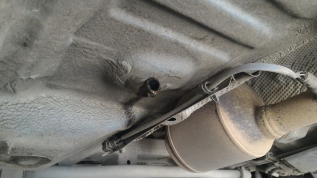

Mihail194 писал(а):В непродуманном оттоке конденсата - зачем его пускать по элементам авто
:shock: По каким элементам?
Из отопительного блока отверстие прямиком на улицу. Проще не придумаешь....
а у меня кривиком на улицу ( на ньюлогане :roll: )
