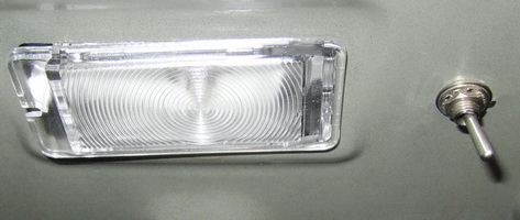

Блин сейчас косяк исправил. Лампочка багажника горела 24/7, увидел свет... Всегда её подозревал, видел же не раз ! Крышка багажника из-за замёрзшей резинки неплотно прилегает, вот лампа и горит. Или летом резинка может под-слезть...

Reno777 писал(а):Лампочка багажника горела 24/7, увидел свет... Всегда её подозревал, видел же не раз ! Крышка багажника из-за замёрзшей резинки неплотно прилегает, вот лампа и горит.
У стокового (нормального) Логана так не бывает.
Даже если концевик багажника "прилипнет", то минут через 20, КБС выключит цепи освещения салона и багажника.
Несмотря на это, себе рядом с плафоном багажника поставил тумблер.

NarimanSPb писал(а):Несмотря на это, себе рядом с плафоном багажника поставил тумблер.
А смысл? Глюков в работе блока освещения вроде замечено не было.
5 Вт лампа за 20 минут потребляет 1.65Вт*ч или 0.14 А*ч от аккумулятора. Примерно как слону дробина.

3dmax писал(а):А смысл?
Более полный "контроль" над машинкой! :-D
Тем более что 90% времени открываешь багажник днём, а если темно надо просто включить тумблер. :acute
За экономией НЕ ГОНЮСЬ, наоборот увеличивал освещённость салона и делал подсветку у ног водителя и пассажира.
