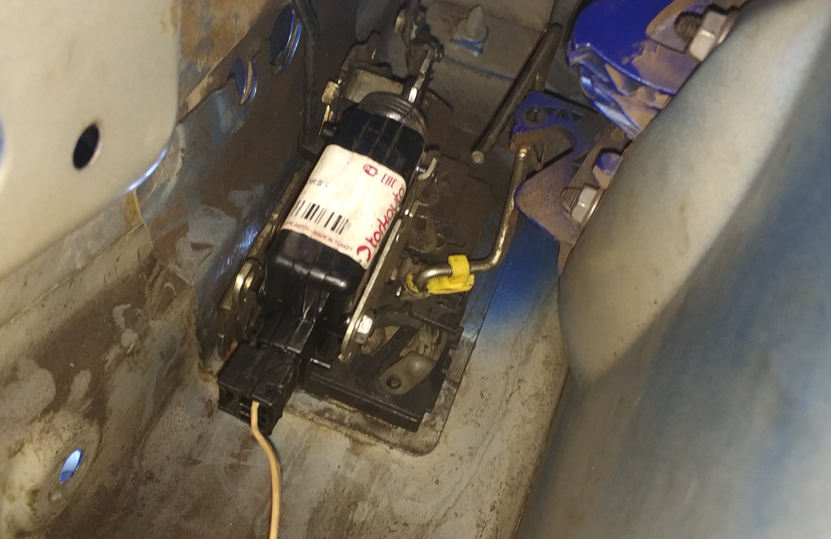

Сообщение Fudzisava » 07 ноя 2019, 16:56
Для информации уважаемым форумчанам.
Несколько дней назад заклинило замок на задней двери. Пришлось снимать изнутри салона обшивку, чтобы до него добраться.
Выяснилось, что проблема в актуаторе (приводе замка). Причем сам электромоторчик в порядке, но сломалась черная скоба, которой он крепится к основному замку (на фото видно, что осталась половинка).
Привод стоял уже не родной, менял его пару лет назад. Марка torkauto, заказывал c Ali по совету в теме "коды запчастей".
Вывод - этот произодитель не айс. Сейчас буду пробовать Manover, покупаю в Экзисте. Нах китайцев
