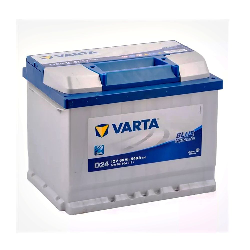

Всем доброго вечера.
На улице сейчас -17, ветер (Белгородская обл). В течение 4-5 дней будут морозы около -20.
Проверил мультиметром трехлетнюю АКБ Varta, показывает 12 вольт.
Снять АКБ и подзарядить?⚡
Авто стоит на улице, гаража нет.
Миха-VRN
Re: Аккумулятор
Сообщение Nick_Zh » 16 янв 2021, 20:04
Миха-VRN писал(а):Всем доброго вечера.
12 В маловато будет, у меня в нормальном состоянии не менее 12,35 В показывает. Зарядить - хуже не будет. :wink:
Re: Аккумулятор
Сообщение БорисД » 25 янв 2021, 11:52
В минус 20, должно заводиться нормально.
