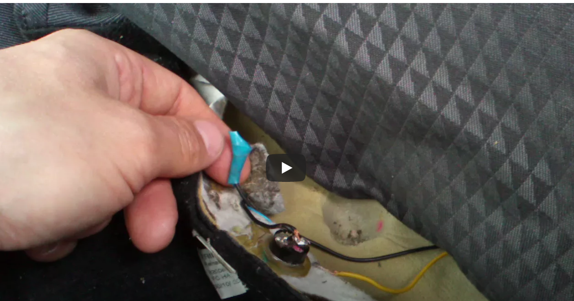

Сообщение Reno777 » 29 окт 2023, 20:55
NarimanSPb писал(а):Reno777
У каждого сидения свой разъем!
Зачем сразу распарывать обивку? :brainy
Это на видео нашел фотку, портить кресло не буду конечно.

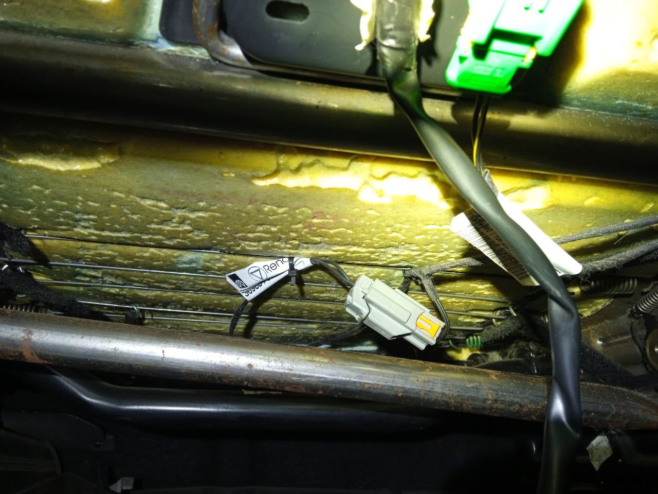

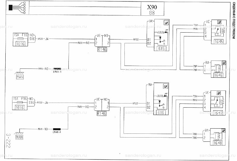

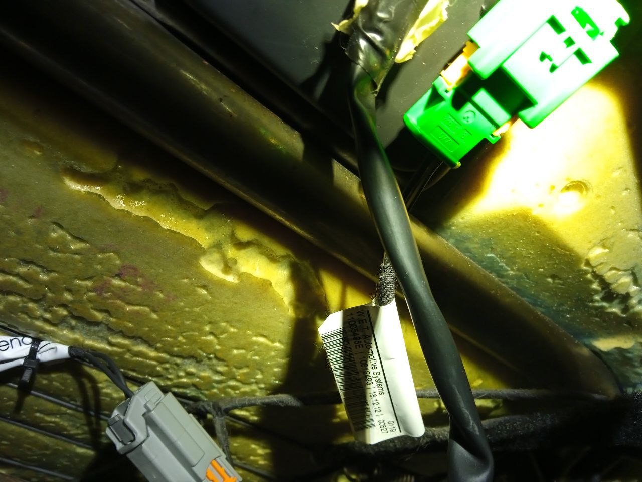

Сообщение Reno777 » 01 ноя 2023, 16:09
C трудом схему нашёл в поиске. Надо еще раз глянуть под кресло, забыл уже как там провода идут.
F16 Предохранитель питания элементов подогрева подушки и спинки сиденья водителя (1645-1646) через переключатель подогрева сиденья водителя (615) – элементов подогрева подушки и спинки сиденья пассажира (1647-1648) через переключатель подогрева сиденья пассажира (616)
