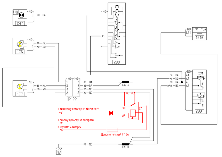

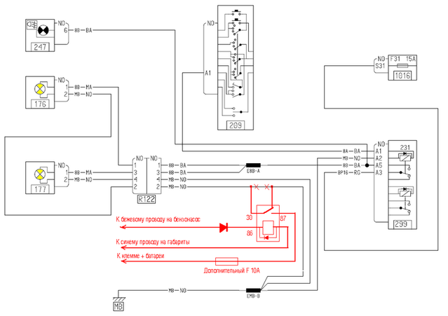

Re: Дневные ходовые огни
Сообщение ddr512 » 27 ноя 2022, 10:07
Вот самое лучшее ДХО. Требуется две релюшки, да диод. Включает штатные туманки.
Работает по лампе генератора, то есть только на заведенном моторе. Отключается по габаритам или ручнику, чтоб на автозапуске не радовало соседей.
Сообщение NarimanSPb » 27 ноя 2022, 14:43
ddr512 писал(а):Вот самое лучшее ДХО. Требуется две релюшки, да диод. Включает штатные туманки.
Вполне возможно что самое лучшее.
Ещё 12 лет назад была у меня схема ПТФ в качестве ДХО.
Повторю свой пост.
Для тех у кого установлены ПТФ, предлагаю простенькую схемку для использования их в качестве ДХО в автоматическом режиме и что немаловажно вполнакала. Потребление энергии в 3 раза меньше, не так сильно будут греться – риск растрескивания стекла от холодной воды минимален, ресурс практически не ограничен!!!
При необходимости после включения габаритов или головного освещения ПТФы работают в обычном режиме.
Реле обычное 5-ти контактное с колодкой. Разместить можно в подкапотном блоке реле и предохранителей. Все подсоединения там же или рядом.
