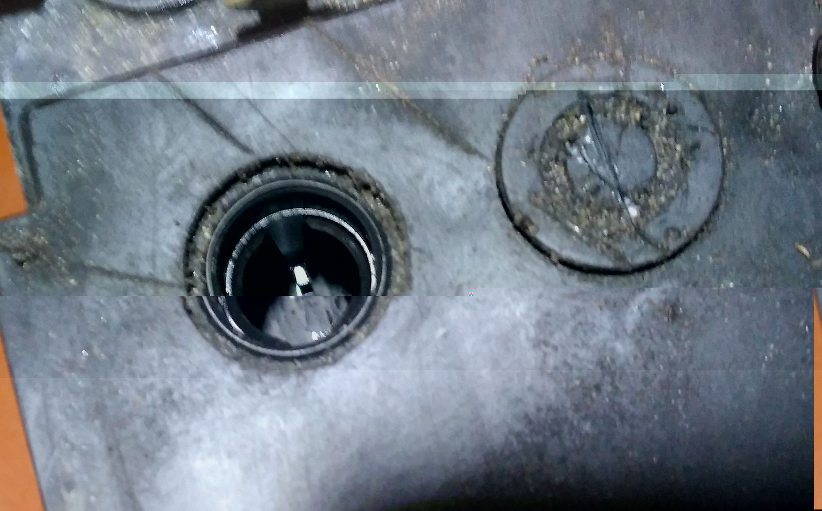

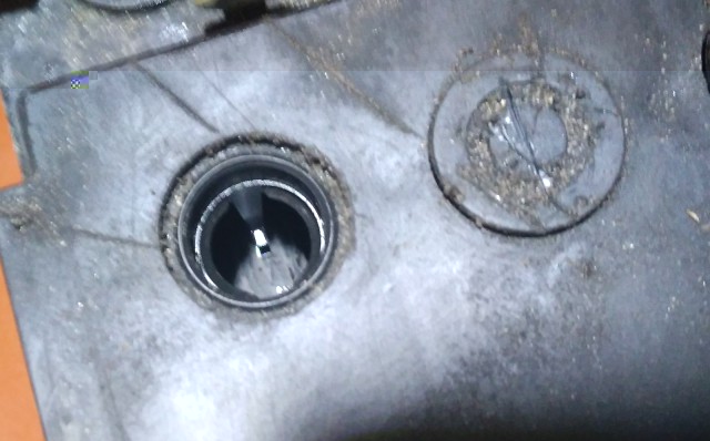

Электролит касается немного конца металлической штуки под всеми крышками.
Нужно доливать дистиллированную воду?
p.s. крышки легко открутились стамеской.

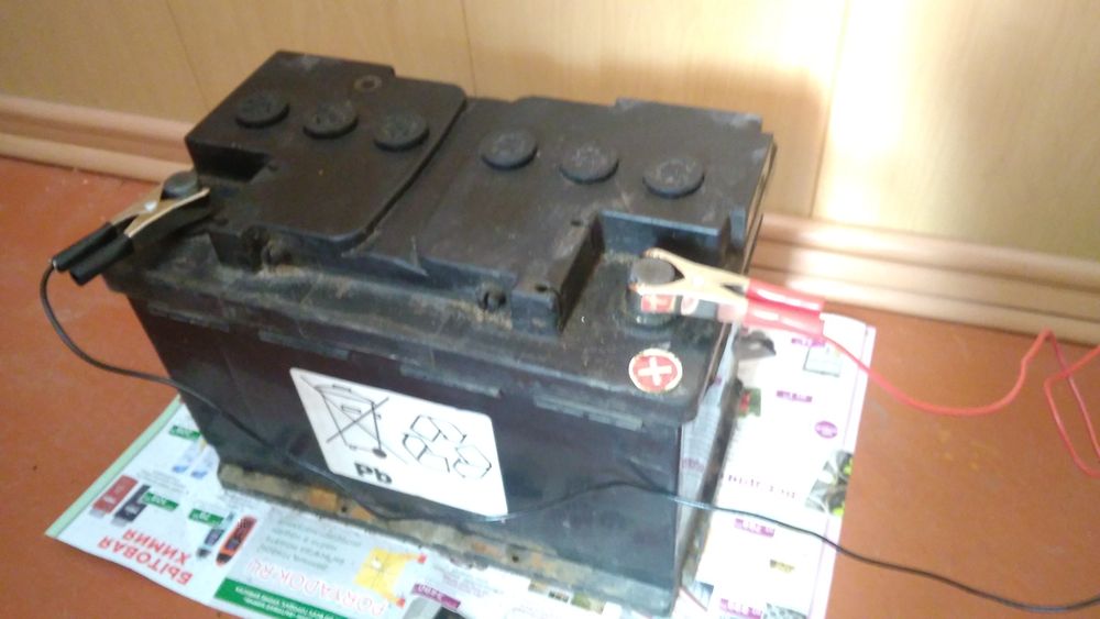

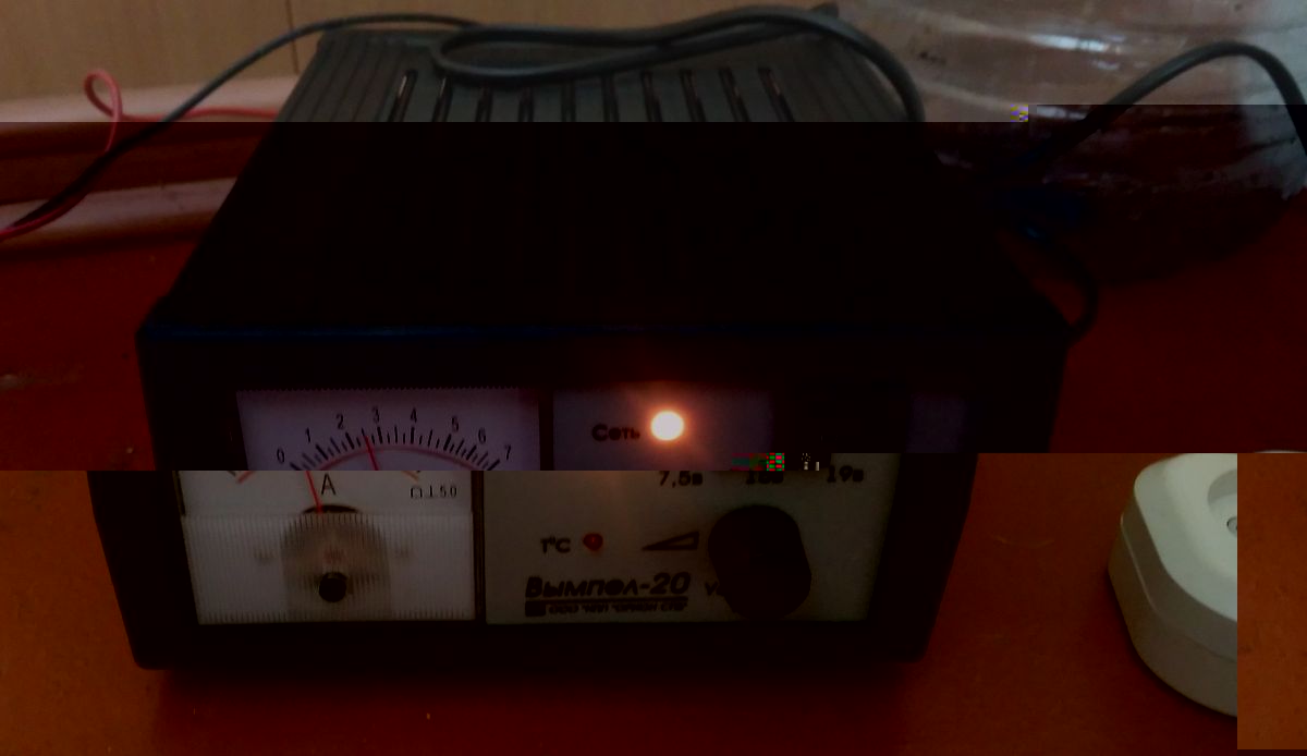

Утром в 9 часов начал зарядку.
Поставил на зарядном устройстве ток в 6А. Спустя почти три часа показывает 2.5А
Судя по инструкции к зарядному, идет "завершающая стадия заряда" и батарея должна быть заряжена на 75-95%.
Крышки на АКБ открутил наполовину, чуть слышно бурление (или вроде того).
Как АКБ могла так быстро зарядиться? Думал, будет заряжаться часов 10.
Могла ли АКБ замерзнуть, а при оттаивании дома восстановить 40-50% заряда?

Нет.
Вода доливается перед зарядом до уровня покрытия пластин, если они оголены. А вот уже после заряда уровень доводится до требуемого.
Миха-VRN писал(а):Как АКБ могла так быстро зарядиться? Думал, будет заряжаться часов 10.
А чего бы ей не зарядиться так быстро, коли в ней ёмкости осталось треть от номинальной? Вот и считайте...
Миха-VRN писал(а):Да, так и должно быть
Нет, так не должно быть. Для аккумулятора, ёмкость которого = паспортной ёмкости. А вот для подуставшего аккумулятора, потрепанного годами, это действительно норма. Так быть должно. Только причина не в морозах, как уже сказал, а в снижении ёмкости.

Миха-VRN писал(а):Что от неё еще требуется-то.
От любого зарядного устройства требуется одна, но очень важная функция - полноценный заряд аккумуляторной батареи. И как совершенно верно заметил dimone73, данное ЗУ не способно на это. Меж тем полноценный заряд АКБ существенно продлевает его срок эксплуатации. И покупая все эти недозарядки Вы не только впустую тратите свои деньги, но и сокращаете ( не продлеваете, если быть более точным ) жизнь своему аккумулятору.
Один хороший аккумулятор, если что, стоит как два хороших ЗУ.
