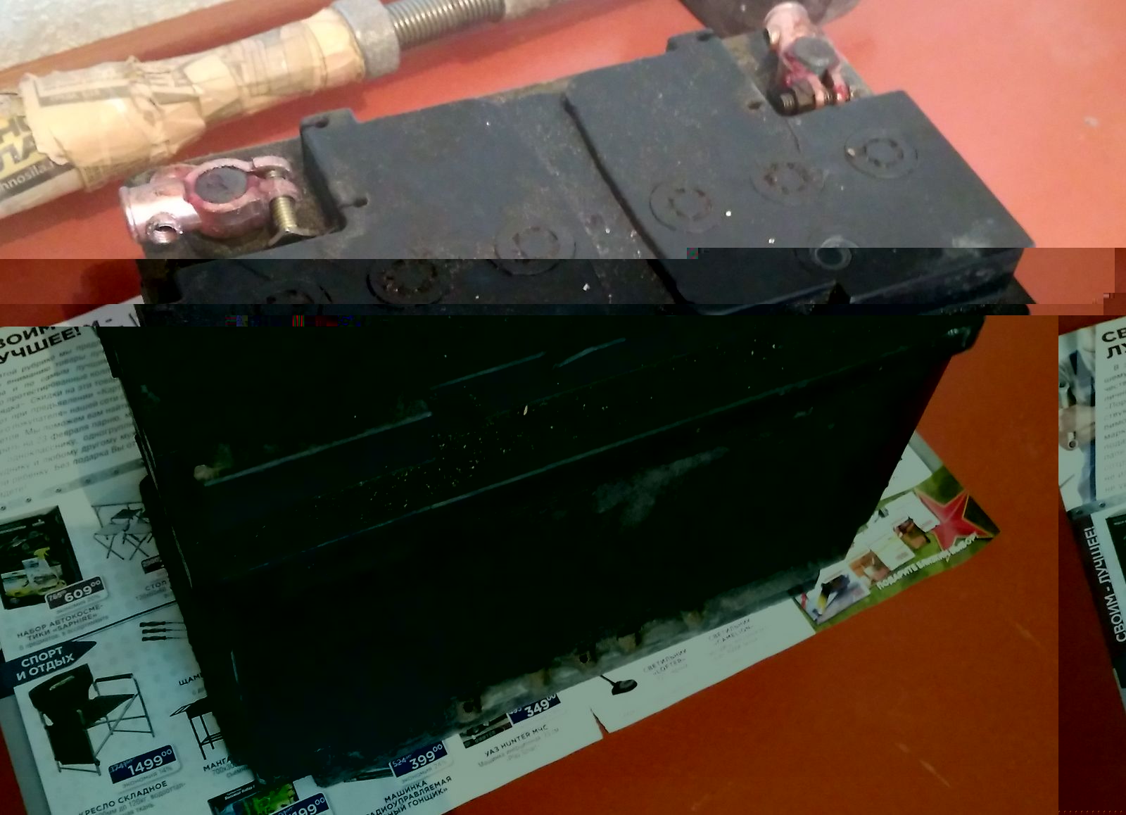

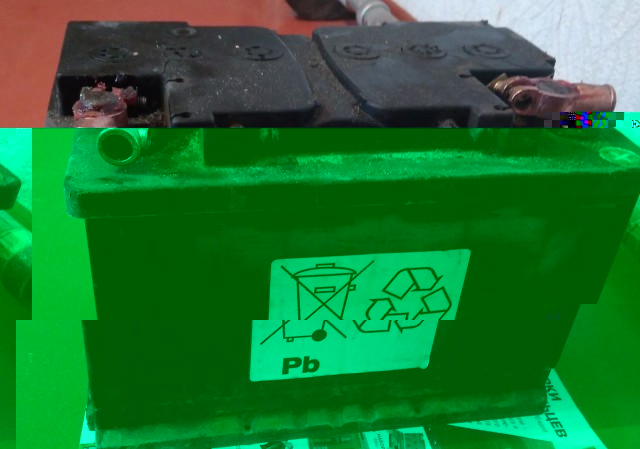

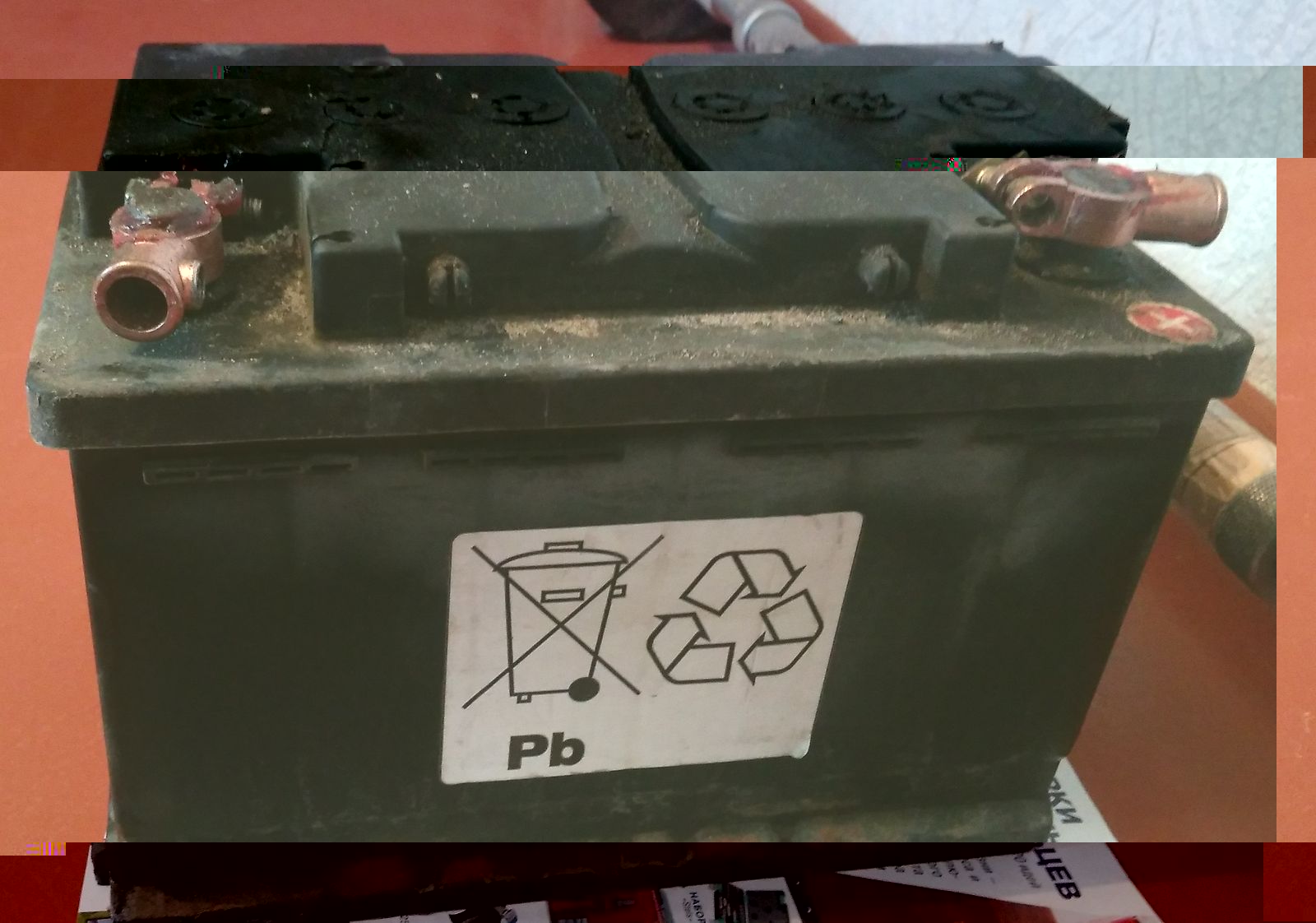

Спасибо за совет. Что он кальциевый, я догадывался, т.к. на заводе РОМБАТ в Румынии других не делают. На моем акб отверстие в крышке только одно и оно закрыто заглушкой см. фото, так что трубку вставлять некуда. К стати отверстия в крышке служат для выхода паров воды , а не для слива электролита. С уважением водитель с 40 летним стажем.

alik0812 писал(а): К стати отверстия в крышке служат для выхода паров воды , а не для слива электролита.
Кальциевые аккумуляторы, если что, практически не имеют электролиза. По этой причине и нет расхода воды и доливать её не требуется. И аккумулятор, собственно, по этой же причине не обслуживаемый. И хотя трубка называется газоотводной, тут я спорить не буду, фактически её участь в случае нештатной ситуации ( сильный крен набок, скажем ) отводить выливающийся электролит, а не пары. По этой же самой причине почти все поддоны аккумуляторов на автомобилях имеют трубку отвода электролита. И даже не спрашивайте меня зачем. И отверстий по бокам, как правило, два, одно глушится пробкой, во второе вставляется та самая трубка. Если бы требовалось только отводить газы, то второе отверстие не закрывалось бы заглушкой.
alik0812 писал(а):отверстие в крышке только одно и оно закрыто заглушкой см. фото,
Если оно только одно, то заглушку надо обязательно удалить перед вводом в эксплуатацию.

Сообщение Олег М. » 12 фев 2018, 09:17
Думаю, это просто два варианта для установки газоотводной трубки. Откуда удобнее, оттуда и отводить.
