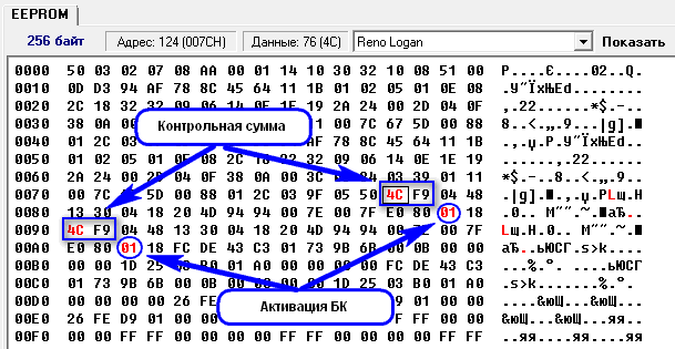

Так же была произведена светодиодов белого свечения 3825 типоразмер.
Может тут что-то не так сделали? Судя по симптомам перегрузка по питанию. Неверная прошивка по логике не должна приводить к перегрузкам.
прошу проверить файлы прошивок, все ли с ними в порядке
Файл pan8.bin однозначно битый - слишком большой размер.
Файл pan16.bin - похож на корректно считанную прошивку.
Файлы final-x8.bin и final-x16.bin идентичны, но переставлены байты.
Я активировал БК в файле pan16-ok.bin и прикреплю к посту как вложение.

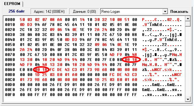

Нет там нулей, смотрите начальные адреса..расширения у файлов .bin . Дамп конечной прошивки сравнивал с теми, которые гуляют по инету, все в порядке на сколько понял. pan8.bin и pan16.bin заводской дамп 81101 считанный с микрухи разными способами (x8 и x16 соответственно, на всякий случай.). После lfe конечный модифицированный дамп одинаков. Склоняюсь, да, что 93c56 вышла из строя, но каким образом..перегрева не было, в этом уверен , паял феном на 200 градусов не долгое время. Но понять не могу, почему две приборки, с одинаковой прошивкой (конечной, модифицированной) и двумя совсем разными 93c56 выводят из строя приборную панель. Swap пробовал делать, вставил исходник прошивки, нажал 81102, потом загрузил пробег через load, нажал swap, по показаниям вышло непонятно что, пробег 473 на сколько помню. Прошил эту прошивку в микруху, но на приборке был не мой пробег, а 473 и БК не активировался , был 81101.

В общем, взял другой программатор ТРИТОН+ , слизал прошивку с купленной на разборке аналогичной панели (благо епромину выпаял и отложил в сторону), закинул туда же на диск, название m93c56w. пробег был заоблачный, чуть больше 500тыс км, в hex редакторе изменил на свой пробег. Прогнал через lfe и нажал swap, сохранил прошивку (там же на диске, ранее выкладывал файлы, прошивка под названием m93c56wOK)и прошил епром, в этот раз взял другую микруху m93c66w,зашил дамп в нее. Запустил панель через БП, все ок, пробег мой, БК активирован, уже стоит пол часа и пока не потухла. НО, заметил, что после прошивки подсветка БК стала немного ярче, в отличие от заводского дампа. LFE увеличивает яркость подсветки при модификации? возможно из-за этого происходит перегрев и панель уходит в отруб.. номиналы резисторов не менял, при замене на белые светодиоды.Еще такой момент, когда прогонял через LFE прошивку, заметил что версия приборки изменилась на P8200105325 (на сколько понял, так и должно быть?).

Если вы правы и в прошивке есть информация, влияющая на исправность железа, то я все же настоятельно рекомендую прошить тот файл, который прислал вам я. Дело в том, что LFE вносит слишком много ненужных изменений. Посмотрите сколько у вас байт изменено, хотя поменять нужно было всего 4 байта.

Маленькое уточнение - править нужно не 4 а 6 байт.
Давно это было... забыл, что контрольная сумма хранится не в конце последовательности, а в начале и имеет размерность не один, а два байта.

Первый Ваш файл я прошивал, но у меня панель перезагрузилась через пару минут и скинулся пробег в 0 и БК слетел. По Вашему совету подправил вручную дамп, БК активировался, все в порядке, пару часов стоит на столе подключенная, пока перезагрузок, слета пробега и БК нет, надеюсь и не будет, доберусь до машины, посмотрю как с ней себя поведет.

Активировал БК методом тыка):
02Ah 15->16
