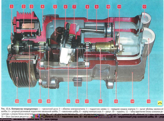

>Вообще ерунда какая-то Удар куда?
Удар крыльчатки компрессора по маслу на высоких оборотах
>Сами подумайте – как могут быть постоянные обороты у компрессора, жёстко связанного с коленвалом?
Согласен, но как тогда обеспечивается одинаковая производительность компрессора на холостых и больших оборотах?

alexmsm писал(а):>Вообще ерунда какая-то Удар куда?
У компрессора не крыльчатка. Он, сцуко, поршневой. А производительность (и отбираемая мощность) у него разная на разных оборотах (правда, она может быть и одинаковой, если достаточно мощности, забираемой компрессором на ХХ)

alexmsm писал(а):удар крыльчатки компрессора по маслу на высоких оборотах
Какая крыльчатка!!! Компрессор поршневой, привод поршней от косой шайбы.

Хорошо ход поршня зависит от оборотов? если на больших оборотах включить магнитную муфту поршень не будет ударять по маслу?

alexmsm писал(а):Хорошо ход поршня зависит от оборотов? если на больших оборотах включить магнитную муфту поршень не будет ударять по маслу?
Не зависит. Не будет, тем более, там ударять не по чему. Там газ.
Евгений Ш писал(а):
Не зависит. [/quote]
Ваши утверждения не противоречат друг другу, как это обороты не постоянные у компрессора, а скорость хода поршня не зависит?
Мне кажется чем больше обороты двигателя тем больше ход поршня и выше ударные нагрузки, там не только газ еще и масло, и потом подумайте если кондиционер включить на 4000 об-1, та за какое время из газа получится жидкость, и следовательно резкая нагрузка на поршень, на ХХ оборотах этот эффект меньше.

alexmsm писал(а):ход поршня зависит от оборотов?
Евгений Ш писал(а):Не зависит.
alexmsm писал(а):Мне кажется чем больше обороты двигателя тем больше ход поршня
Вы путаете скорость перемещения поршня и его ход. Ход при любых оборотах будет неизменным. От ВМТ данного устройства до НМТ.
Re: Кондиционер.
Сообщение NarimanSPb » 25 апр 2012, 20:22
alexmsm писал(а): и потом подумайте если кондиционер включить на 4000 об-1, та за какое время из газа получится жидкость, и следовательно резкая нагрузка на поршень, на ХХ оборотах этот эффект меньше.
В компрессоре жидкого газа не бывает. После сжатия получается горячий сжатый газ определенного давления, который после охлаждении в конденсоре (радиаторе) переходит в жидкую фазу.

alexmsm писал(а):да я со всем согласился, кроме как кондиционер лучше включать на холостых, иначе возникают ударные нагрузки на компрессор
Не ударные нагрузки на компрессор, а повышенный износ приводной муфты. В момент включения, на больших оборотах, разность скоростей шкива и муфты будет больше.
