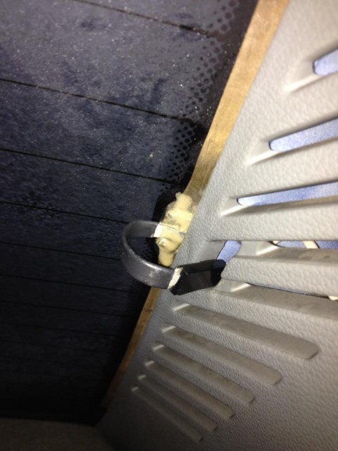

Если у Вас приклеенная клемма держится крепко, но нет контакта, то попробуйте из медной фольги свернуть пластинку толщиной чуть более зазора между отводом клеммы и медной полоской на стекле.
Почистите аккуратно шкурочкой это место и вставьте враспор накрученную пластинку. Контакт обязан появиться! :acute
Re: Обогрев заднего стекла.
Сообщение ne1s0n87 » 29 ноя 2012, 12:25
Вот таким клеил
А "Контанол" имеет свойство внедряться в поверхность? Просто я когда тем клеем приклеивал клему к стеклу, была реакция с шипением)

Сообщение ne1s0n87 » 29 ноя 2012, 12:27
NarimanSPb писал(а):ne1s0n87
Гдеж ее взять то медную... Попробую мазью помазать)

ne1s0n87 писал(а):А "Контанол" имеет свойство внедряться в поверхность?
Контактол. Тот, которым я пользовался - нет. Но я не клеил, я нити восстанавливал.

ne1s0n87 писал(а):Гдеж ее взять то медную...
Ну отрежьте от канцелярской стирательной резинки подходящий кусочек и намотайте на него тонкую медную проволочку.
Главное чтобы эта штучка плотно влезла в этот зазор!

Сходил купил клея такого же как прошлый раз, попробую нанести его сверху на контакты и токопроводящие полосы...сижу думаю как это все грамотней провернуть.

Сообщение ne1s0n87 » 29 ноя 2012, 14:50
Намазал мазью,оставил сохнуть. пока ничего не проверял. ждемс...

Сообщение ne1s0n87 » 29 ноя 2012, 18:20
Не помогло. Опускаю руки. Буду так ездить.
