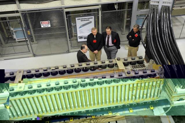

Костя, зацени мощь.....

павел маг писал(а):Костя, зацени мощь.....
Заценил. Впечатляет.:good Но сдаётся мне, что это уже совсем не свинец...

Сообщение NarimanSPb » 04 ноя 2016, 21:44
3dmax писал(а):Но сдаётся мне, что это уже совсем не свинец...
И вообще совсем не аккумуляторные батареи, а высоковольтные КОНДЕНСАТОРЫ на 32 Мдж для электромагнитной рельсовой пушки.
