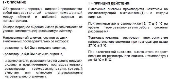

Столько постов и все гадают!
Обленились совсем, неохота документацию посмотреть! :) Ничего особенного, предохранитель, выключатель, термовыключатель, "ТЭНы" сидухи и спинки.
