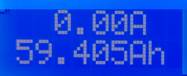

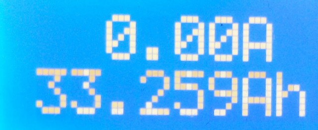

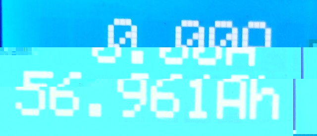

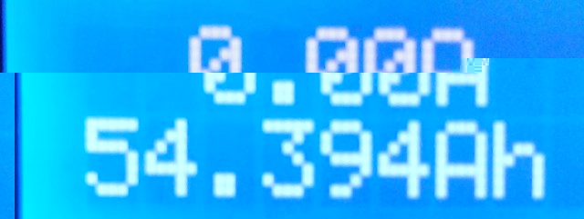

Сообщение 3dmax » 16 мар 2016, 22:52
3dmax писал(а):Знали бы вы, сколько в тех аккумуляторах ещё жизни при должном их обслуживании и восстановлении. Эх...
Подтверждаю слова делом, что бы за балабола не считали. :)
Получено - АКБ номиналом 63 А*ч при разряде током 0.1С Списаны как потерявшие большую часть емкости. Ниже несколько фото. Первое - емкость по результатам первого КТЦ в А*ч при разряде током 0.08С Все остальные фото это последующие КТЦ после циклов восстановления. Ток разряда аналогичный. Последнее фото это емкость аккумулятора, до которой его в итоге удалось восстановить. Отображена в Вт*ч, так как ваттметр может отображать максимум 65.5 А*ч. 825 Вт*ч это 68 А*ч. При номинале батареи в 63 А*ч.
