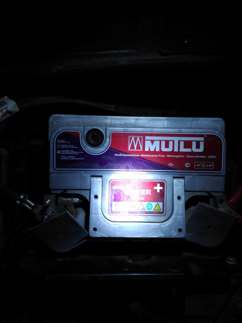

Здравствуйте.Стоит такой же на моем Логане. download/file.php?id=5246&t=1
Планирую купить зарядное устройство к нему.Посоветуйте подходящие модели или каким характеристикам оно должно соответствовать.Читал,что зарядка кальциевых АКБ имеет свои особенности.

Всё донельзя логично. Но из Вашего ответа неясно, что есть "гибрид" ( разговор был про "ЗВЕРЯ", а есть ли среди них упомянутые Вами "гибриды", Вам, как знатоку вопроса, виднее). Ну и раскрою подтекст вопроса: что вообще есть обслуживаемая батарея? Если в мою необслуживаемую можно доливать воду( а стало быть, и ареометром в неё лезть) и заряжать, то чем она вообще от обслуживаемой отличается?
Также, как я понимаю, продавец в течение гарантийного периода в случае чего, уже не сможет предъявить мне претензии за вскрытие банок, ибо разрешённый производителем долив воды без этого невозможен.

Chingachguk писал(а):из Вашего ответа неясно, что есть "гибрид"
Гибрид, он же гибридый аккумулятор - батарея изготовленная по гибридной технологии. То есть совмещающая в себе 2 технологии. Один тип пластин в такой батарее ( как правило отрицательный ) изготовлен по Кальциевой технологии, а другой тип по классической технологии, то есть пластина малосурьмянистая. Такой аккумулятор не избавлен от долива воды, но существенно снижен её расход и выделение водорода при зарядке. Такие аккумуляторы называют малообслуживаемыми, но они всё ещё имеют отверстия для долива воды на корпусе. Доступные, прошу заметить, отверстия.
Chingachguk писал(а):что вообще есть обслуживаемая батарея?
Обслуживаемая батарея - батарея требующая периодического долива воды. Батарея с Кальциевыми пластинами априори не обслуживаемая, расход воды минимален до неприличия. Хотя, повторяюсь, при желании выкяпитить можно и абсолютно герметичный AGM или даже GEL. На этом основании прикажите считать их обслуживаемыми?
Chingachguk писал(а):Ну и, если лично у меня заглючит регулятор напряжения и выдаст 17 Вольт, я увижу это на БК, и буду ремонтироваться, а не кипятить аккумулятор
