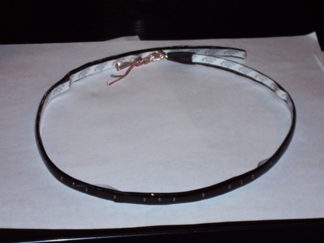

а диодную ленту 60см можно на несколько разрезать?

Сообщение 4e6yPaToP » 07 фев 2012, 22:42
Есть отрезные... там прямо линии отреза показаны... а так обычно в них участки по 3 светодиода

у меня вот такая..

Сообщение 4e6yPaToP » 08 фев 2012, 00:21
по 3 светодиода отсчитывай с края... и между ними (3 штуки... или 6, 9, 12, 15, 18, ...) можно отрезать
То есть между 3 и 4... или 6 и 7... или 9 и 10 светодиодом ножничками так - чик (сколько тебе там надо)

ага ,понял,а к остаткам можно как нибудь провода присобачить?

Сообщение 4e6yPaToP » 08 фев 2012, 19:07
Паяльник в руки - и вперед

а тут между1 и 2 не светодиод а какая то деталька....она не светится...потом 3 светится и опять деталька,и так через 3 до конца....детальку за светодиод считать ????

Сообщение 4e6yPaToP » 09 фев 2012, 02:44
Это сопротивление... за светодиод его НЕ считать
На каждый фрагмент из 3 светодиодов приходится по 1 сопротивлению

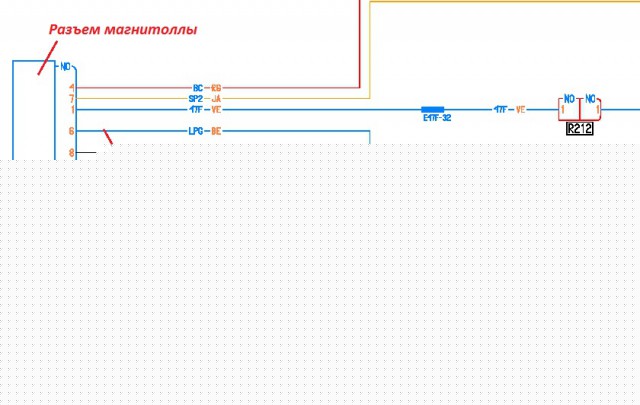

я хочу посветить пепельницу и нишу рядом с ней, наклеив на низ накладки светодиодную полосу,как вы думаете куда лучше подключать??мне посоветовали к какому то синему проводку магнитолы...

Сообщение Skipper-Влад » 09 фев 2012, 19:27
taxi17 писал(а):...к какому то синему проводку магнитолы...
Синий, как правило "+" габаритов...

то есть при подключении к синему проводу магнитолы лента будет загораться при включении габаритов?

Сообщение Skipper-Влад » 09 фев 2012, 20:15
taxi17 писал(а):то есть при подключении к синему проводу магнитолы лента будет загораться при включении габаритов?
Именно так
