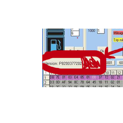

А фото пробега обязательно? Уменя и так пробег не большой нет смысла его сматывать.Я попробовал самостоятельно активировать БК .Вроде получилось но какие то сомнения,БК по разному показывает средний расход топлива после его обнуления.И средняя скорость движения по разному от 25 до 31км/ч максимум.У меня есть родная прошивка 81101. Т.к для активации купил новую мк.И еще при активации в lfe почему меняется версия приборки.
так а как вы хотели? :) "1" в конце меняется на "2" :) что Вам еще нужно?

Я имел ввиду это.Почему при активации меняется.

меняется т.к. в лфе встроена заводская прошивка от машины с БК. там используется вставка вашего пробега, а не изменение байтов и пересчет КС. мы так планировали и сделали специально.
