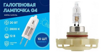

Сообщение NarimanSPb » 28 дек 2023, 16:14
Reno777 писал(а):Это видимо самый бюджетный вариант
Если ходил в кружок "Умелые руки", то покупаешь за 40 - 50 рублей вот такую галогеновую лампу.
Потом разбиваешь стеклянную колбу старой сгоревшей лампы ПТФ и "присобачиваешь" к выводам эту новую лампу G4. :acute
"Присобачить" это приварить, обжать гильзой, скобкой и т.п. :wink:

Сообщение Reno777 » 28 дек 2023, 16:51
NarimanSPb писал(а):Потом разбиваешь стеклянную колбу старой сгоревшей лампы ПТФ и "присобачиваешь" к выводам эту новую лампу G4. :acute
сделать то легко и интересно, но боюсь нештатные штуки в авто, есть у меня тенденция ломать авто) а так дома тоже трубка дневного света работает от цоколя эсл лампочки )

Сообщение ddr512 » 28 дек 2023, 20:22
Делал на базе ДХО лампочки хорошей (Осрам). Крепил неправильно, обычной пайкой. Через два месяца контакт отвалился. Света примерно, как от диодных, срок службы этих ламп очень долгий.
Надо бы пригильзовать и надолго забыть.
