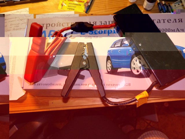

Вот именно такой штукой я заводил свой автомобиль сегодня 11 раз.http://avtogsm.ru/carku-e-scorpion-p7166.html Думаю, завёл бы и ещё столько же. Дарёному коню в зубы не смотрят, но сам я бы купил вот такое устройствоhttp://avtogsm.ru/carku-e-power-2-p7914.html Более расширенные возможности.

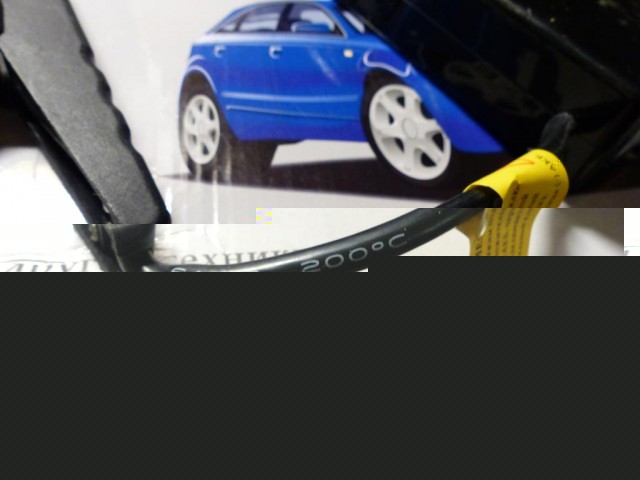

Не отказываюсь от своих слов: заводил авто 11 (!!!) раз, аккумулятор вольтаж 10.53, температура +1 градус. Клеммы и провода не оплавились, отключал Скорпиона от аккумулятора через 10 секунд после завода. Вот маркировка проводов и толщина их же

3dmax где Вы взяли провода сечением 5 мм2?
Стандартный ряд сечений в России м на Западе - 4, 6, 10...
А по тому, что на фото - 6AWG, интернет по нему выдает сечения от 13,3 до 16 мм2 :shock: у китайцев походу свои стандарты сечения.

Я же сказал, что все оценивание сечения проводов проводилось на глаз. Читайте выше то, что я написал. А там черным по белому написано, что провода, возможно, были и 6 квадратов. А то и более того. Мой глаз не есть штангенциркуль и даже рядом с ним не стоял. Ну не было у меня под рукой штангенциркуля, НЕ БЫЛО!!! Там могло быть хрен его знает скока квадратов, и 10 и более того. Все же нормальные люди понимают, что 3dmax и штангенциркуль не есть одно и то же. Мне показалось, что провода похожи на мои 5 квадратов. Но измерительных приборов у меня тогда с собой не было.
clarnet07 писал(а): Вот маркировка проводов и толщина их же
Почти 7 мм с учетом изоляции. Или, без учета изоляции, 5 мм. Что почти 20 квадратов , ну или чуть менее того ( толщина изоляции мне не известна ) . Достаточно, я полагаю, для того, что бы запитать стартер с 200-300А током?
