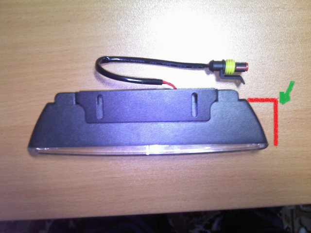

Пришли вот такие ДХО:
. За счет срезов на ДХО отмеченных зеленой стрелкой становятся идеально, расстояние между ДХО 65 см, так что можно было брать и длиннее. Придется резать решетку или нет, пока не знаю, у меня передок закрыт, отрывать не хочется пока.[img]
[/img]

БОРЕЦ писал(а):Пришли вот такие ДХО:
На филипс очень похожи.

Сообщение БОРЕЦ » 16 фев 2011, 14:17
Одна только проблема, на упаковке нет РСТ. Хотя сертификат есть. На коробке написано: Соответствуют европейскому стандарту R87 ECE.

Сообщение Gorec » 16 фев 2011, 14:19
БОРЕЦ писал(а):Хотя сертификат есть
Думаю что этого достаточно. Главное чтобы еще и маркировка на стекле была.
