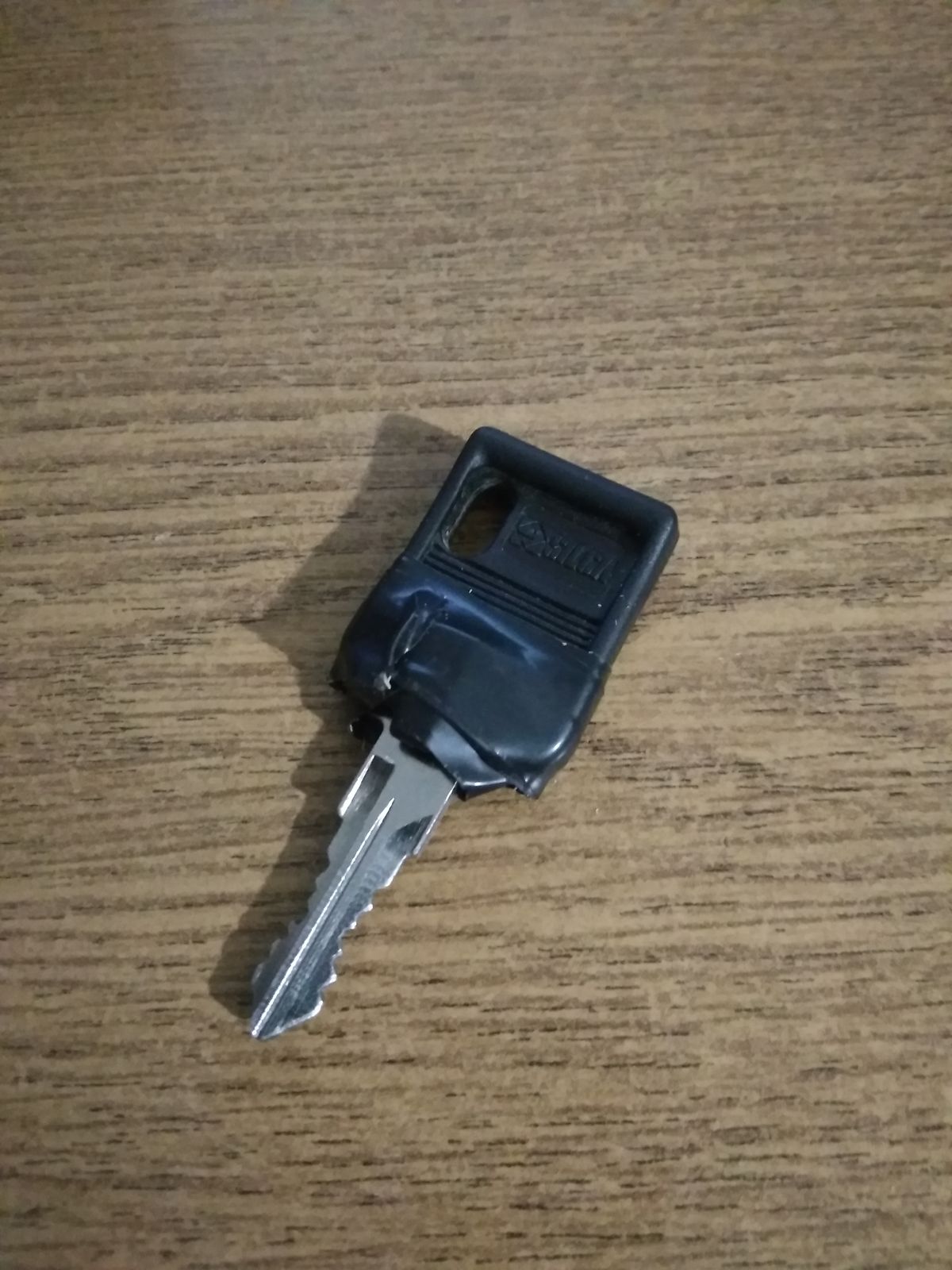

Во что мне обошлась потеря единственного ключа: сосед связался с мастером из соседнего города, привез ему дверную личинку замка. Потом забрал ключ без чипа - замки открывались, приборка загоралась, но авто не заводилось.
А сегодня приехал сам мастер с планшетом, подключился к разъему в бардачке, подбирал чипы. Минут через 10-15 удалось завести авто. Оставил мне ключ с привязанным изолентой чипом :-D
По деньгам: нарезать ключ по дверной личинке замка - 1000 р., чип+перепрошивка - 1200 р., приезд - 2000 р. (взял по 10 р/км).
По времени: 15-го потерял, 18-го уже с ключом.
Обязательно сделаю копию на этот раз - это обойдется в 1700 р.

Сообщение jim » 19 окт 2019, 15:19
А почему по личинке? Я с ключа копию заказывал(так, на всякий пожарный без чипа), гораздо дешевле. Мастер два раза сказал, что машину я этим ключом не заведу :-D
Добавлено: прочитал в соседней теме, что ключ был единственный. Рисково.

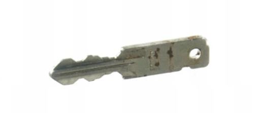

замок зажигания обошелся в 17 евро, в комплекте 2 ключа без иммо
RENAULT 7701471098
RENAULT 7701471220
RENAULT 7701469419
https://aeromotors.ee/kataloog/article/ ... c-products
в субботу коллега будет пробовать ставить себе
оригинал ремкомплект замка с двумя личинками (металлические вставки под оригинальный корпус с кнопками и иммо) стоит 180 евро
RENAULT 6001546809

Сообщение Foenstein » 24 окт 2020, 09:19
БорисД
B-52
я думаю феном можно нагреть , вытащить личинку из ключа и при помощи сверла и надфиля присовокупить к оригинальному корпусу с кнопками и чипом иммобилайзера. Будет как оригинал. Но надо пробовать
оригинальная личинка:
