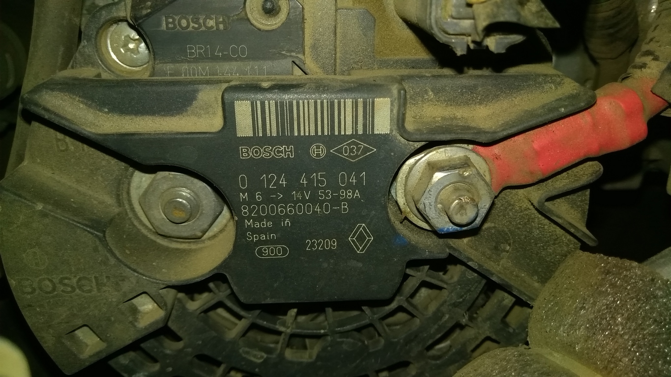

Друзья, всем привет! Появилась проблема, решил с вами посоветоваться(тему прочитал). Пришел в гараж сегодня, а акк-р сел( не ездил примерно неделю, но он уже был сильно подразряжен, теперь понятно, почему). Включил зарядное на полчаса, завелся, постоял на холостых и обратил внимание на такую беду: напряжение после запуска было на Мультитронике 14,2В (списал на то, что акк-р сильно разряжен). Решил постоять на холостых, понаблюдать. Что вижу: с прогревом напряжение падает постепенно до 13.6В, потребителей лишних нет, даже вентилятор печки и ДХО выключил. Ладно, поеду на трассу, там видно будет. Ну и не увидел ничего хорошего, даже на высоких оборотах выше 13.8В не поднималось :shock: Ехать было не так далеко(км30), постоял по приезду еще на холостых немного, чтобы подзарядиться. В обратный путь завелся без проблем, доехал до города, пока ждал жену у магазина, не глушился, экспериментировал с потребителями. При включенном АС вообще до 13.2В падало напряжение на холостых, подогрев заднего стекла не включал. В гараже посмотрел напряжение прямо на акк-ре на заведенном авто мультиметром, все так и есть, напряжение низкое, Мультик не врет. Пробег у меня небольшой, менее 70ткм, грешить, что щетки сносились, рановато. Акк-р сильно не новый(около 5 лет), перед зимой заряжаю, но почему напряжение с генератора такое низкое? Ремень не проскальзывает, и ГУР и АС нормально работают. Посмотрел в теме ролик про проверку реле-регулятора, видимо стоит его проверить, или сразу новый заказать? (помню на восьмерке "таблетка" была почти расходником) Особенно смущает падение напряжения с прогревом и практически нет роста с ростом оборотов. Да и 14.2В после заводки маловато, по моему? Акк-р подзаряжу, может попонятнее будет(может и нет). Выслушаю любые советы, в электрике не нуб, пойму :)
Фото лейбла генератора

Сообщение NarimanSPb » 17 июл 2023, 23:21
jim писал(а):В гараже посмотрел напряжение прямо на акк-ре на заведенном авто мультиметром, все так и есть, напряжение низкое,
Судя по фото клемма + на генераторе в порядке.
Но я бы померил величину ПАДЕНИЯ НАПРЯЖЕНИЯ между клеммой + АКБ и шпилькой вывода + генератора.
И еще одно такое же измерение надо сделать между клеммой минус АКБ и корпусом генератора.
При наличии повышенного падения напряжения (= плохой контакт в соединениях) на выводах генератора будет например 14,5 вольт, а после силовых цепей у потребителей меньше на величину падений напряжений в цепях после генератора.

Сообщение jim » 18 июл 2023, 00:24
Спасибо за реакцию! Клемму я протягивал, правда только верхнюю гайку, попробую еще ослабить нижнюю(под клеммой вроде должна увидеться) и протянуть. Левую гайку не протягивал, тоже попробую. Измерю падение обязательно. А есть предположение, почему напряжение падает с прогревом? "Корпус" генератора прямо на его корпусе брать или клемма есть?

Сообщение NarimanSPb » 19 июл 2023, 20:25
jim писал(а):сделал промеры по совету ув. NarimanSPb. Падение от + акк-ра до клеммы В+ ген-ра 0.04В. Падение от - акк-ра до корпуса ген-ра 0.01В. Проблем нет вроде.
Очень даже неплохо! На холостом ходу измерял, а что было включено?
Чтобы увидеть разницу неплохо было бы повторить измерение при включенных фарах и 4-ой скорости вентилятора салона.
jim писал(а):про термокомпенсацию понял, что так и задумано, чтобы акк-р меньше кипел. Хотя мне кажется, что многовато убавляет.
Ниже цитата с небольшими правками.
Как осуществляется температурная компенсация – при отклонении температуры АКБ (у Логана = температуре РН) происходит изменение напряжения заряда с температурным коэффициентом 3.3 мВ/(1 банка×°С)*, что составляет ≈ 0.02В на градус для 12В АКБ. С ростом температуры напряжение заряда уменьшается пропорционально произведению разницы температур (между нормальным +25°С и фактическим значениями) и температурного коэффициента. Например при температуре РН = 75 градусов напряжение заряда будет 13,4 вольта. При уменьшении температуры напряжение заряда увеличивается также пропорционально произведению разницы температур и температурного коэффициента для АКБ.
