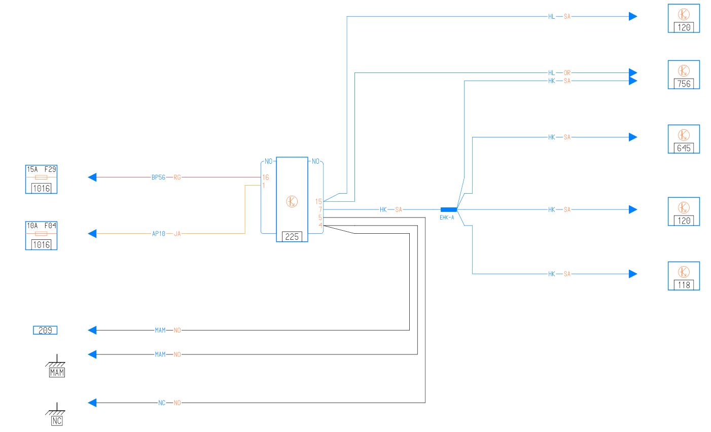

Сообщение YURGER » 22 фев 2021, 10:27
Изображение Изображение

Сообщение NarimanSPb » 22 фев 2021, 13:57
altair6993 писал(а): Вот только не нашёл инфы, как отстёгивается блок ЭБУ АБC, что под капотом.
Наверно не блок ЭБУ АБС, а разъем его?
Re: нет напряжения на K-линии.
Сообщение NarimanSPb » 22 фев 2021, 14:20
altair6993 писал(а):Завтра вытащу предохранители от блока коммутации и подушек безопасности, судя по схеме их 6 штук.
ИМХО это не поможет определить причину.
Как вариант, один из 4-х блоков Логана "задавил" К-линию.
Чтобы проверить какой блок "давит" К-линию, нужно отключать поочерёдно от каждого блока свой разъём (метод исключения), и проверять наличие напряжения на пине №7 разъема ОБД. Не забывать при контроле напряжения включать зажигание.
