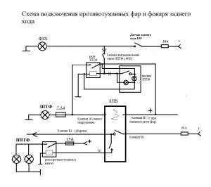

Выражаю респект автору @ndrey за идею поставить включение ЗПТФ вместе с задним ходом.
Когда я устанавливал себе передние ПТФ, то разобрался, как устроен левый подрулевик и сделал так, что передние ПТФ у меня включаются вместо задних при включенных габаритах ( а не ближнем свете как было по умолчанию для заднего ПТФ), т.е. замыкаем контакты А1-B1.
Кнопку включения заднего ПТФ (замыкаем контакты A3-B5) сделал через реле.
Ввиду идеи включения ЗПТФ совместно с задним ходом можно просто задействовать данное реле ЗПТФ, припаяв пару диодов. Получается, так: что лампочка ЗПТФ на панели будет гореть всегда когда включен ЗПТФ, а на кнопке включения ЗПТФ - только когда нажата эта кнопка.
Вот схема. (Так и не понял, как ту правильно картинки прикреплять).
