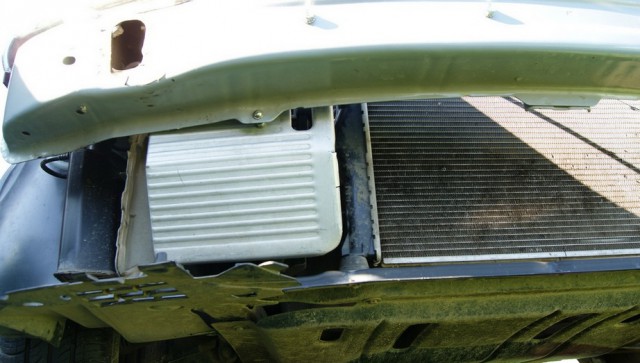

Пожалел денок на заводской дефлектор (и просто люблю колхозить),сделал так:это поддон от старой стир.машинки.Закрепил на 2-х шпильках.На усилителе бампера видны 4-ре гайки,это я заодно добавил волговских гудочков

а разве на второй фазе тажа проблема?на ларгусе защита уже не треба...все закрыто

Да, на 2-й фазе все именно так :

jakorius писал(а):поддон от старой стир.машинки.
Я смотрю, у Вас не только поддоны от машинок имеются, но и радиаторы отопления... :-D
Re: Защита генератора от грязи
Сообщение jakorius » 25 авг 2014, 20:54
Эти радиаторы отопления, очень многофункциональная весч, скажу я Вам!

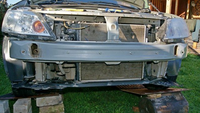

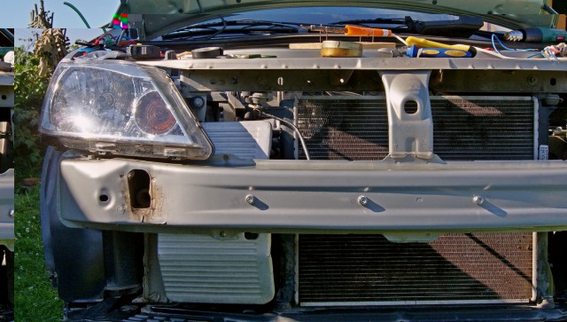

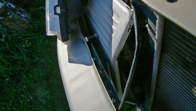

Установил сетку с заслонкой-защитой генератора.
На первых фотках количество мошкары в радиаторе, с пробегом под 7000.
Последние три фото кликабельны, для наибольшего детального изучения.
