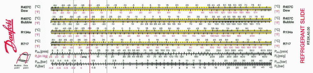

dimone73 писал(а):...и будет при недостатке фреона все равно давить на выходе необходимое давление.
Типичная ошибка при НЕ УЧЁТЕ свойств фреонов!
При выключенном компрессоре давление в системе не зависит от общего количества фреона, газообразного + жидкого (конечно если его "не под горлышко"), а зависит от его температуры (при +30 градусах это около 6,5 бар).
А вот при работающем компрессоре давление в контуре Н зависит от количества и температуры именно ЖИДКОЙ фазы хладагента, которая МОЖЕТ ЗАПОЛНИТЬ практически весь объём конденсора.
И не надо забывать, что система кондиционера ЗАМКНУТАЯ, и компрессор работает как циркуляционный насос, то есть он сжимает то, что имеет на входе из контура L.
И прежде чем начать возможный спор, советую посмотреть в инете таблицы фреонов или так называемую линейку холодильщика!
