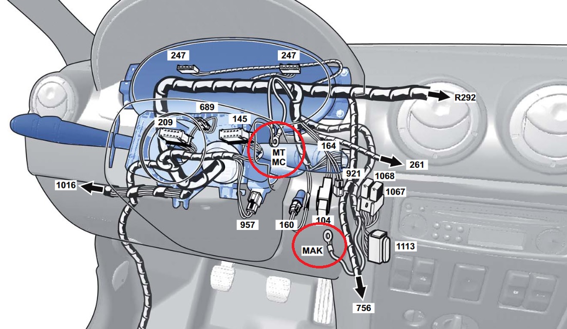

Вопрос на засыпку: где запитывается масса щитка приборов? И ещё: где можно бюджетно сделать диагностику?

dimone73 писал(а):Е мое, масса - не запитывается. Она масса.
Скорее всего имелось ввиду - где точки подключения массы на кузов...
