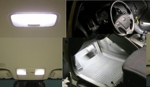

Сообщение NarimanSPb » 25 апр 2016, 16:53
4e6yPaToP писал(а):...но стабилизатор на светики желательно ставить, тогда они дольше проживут.
Или же резистор в цепь, чтобы при 14,5 в. бортовых, рабочий ток НЕ ПРЕВЫШАЛ НОМИНАЛЬНЫЙ!!! :regulations
А то, что при указанных 12 в. будет светить чуть слабее мне по барабану.
Все мои вставки из светодиодных лент наклеенные на алюминиевые основания в различные плафоны 3-х авто до сих пор живые. Свету хоть залейся.
Например - в центральном плафоне поместилось 48 штук, 4 полоски по 12 светодиодов. При токе 320 мА. мощность светильника - 3,8 Вт., что при пересчете на лампу накаливания получается около 30 Вт.!
