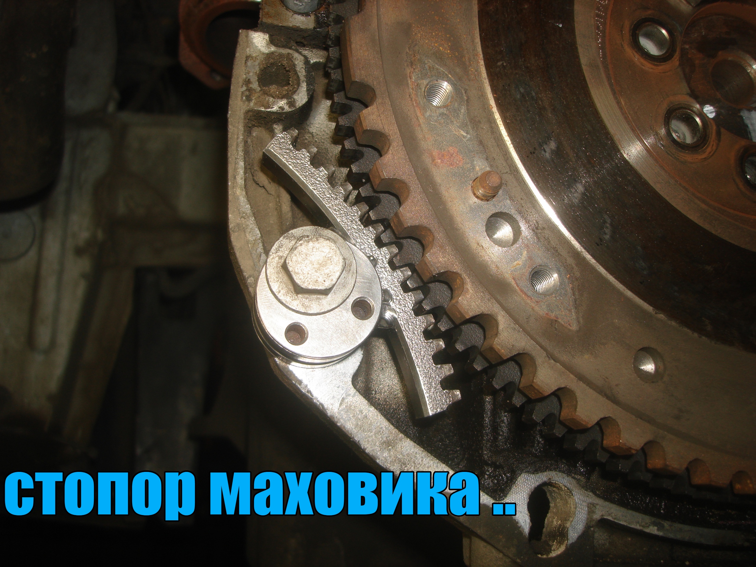

Если у вас также сыро на стыке коробки и двигателя , и это именно моторное масло , то пора менять задний сальник коленвала
Заезжаем в гараж с ямой , выставляем автомобиль так , что бы можно было застропить коробку за имеющееся на ней ухо (фотки нет)
Ослабляем левые колёсные болты , поддомкрачиваем левое переднее колесо , снимаем колесо , откручиваем болт крепления шаровой и выводим шаровую из кулака
Снимаем защиту , отсоединяем тягу переключения передач (за двигателем) , отключаем разьёмы на датчик скорости и лямбда-зонд , снимаем нижнюю растяжку двигателя и вывешиваем двигатель снизу на домкрате
Стропим и вывешиваем коробку , отсоединяем левый кронштейн подвески силового агрегата (три болта на 16 от коробки и четыре на 13 от лонжерона) , сильно мешается расширительный бачок , который надо открутить , но оставить висеть на шлангах ,снимаем датчик полжения коленвала , откручиваем три болта стартёра , а также все болты и две гайки соединяющие двигатель с коробкой , отводим коробку в сторону
Левый шрус при этом уходит в сторону вместе с левой стойкой , а правый внутренний снимается с вала выходящего из коробки (не забываем вставить вовремя обратно при сборке) .
Корзина сцепления прикручена болтами на 11 , откручиваем их извлекаем корзину и диск и дефертируем .
Откручиваем семь болтов на17 крепления маховика к коленвалу , снимаем маховик и видим умерший сальник
Акуратно выковыриваем отвёрткой старый сальник , запомнив глубину установки 2мм , ещё раз повторюсь :акуратно выковыкиваем , стараясь не поцарапать поверхность шейки коленвала .
Берём новый сальник , смазываем рабочую поверхность (я мажу густой смазкой типа литола) и пытаемся вставить его на место , примерно до половины он входит от руки , а дальше берём подходящее по диаметру кольцо от подшипника и акуратно лёгонькими ударами молоточка загоняем его дальше на глубину около 2 мм и без перекосов , конечно лучше оправкой , но её размеры я знаю только сейчас .
Собираем всё в обратной последовательности , не забыв смазать болты маховика фиксатором резьбы . Снимаем выжимной , смазываем направляющую выжимного и шаровую опору рычага выжима
Извиняйте что мало фоток , может что пропустил , спрашивайте если что неясно .

В принципе все понятно, но
bob292 писал(а):снимаем нижнюю растяжку двигателя
Это что?
и зачем снимать датчик положения коленвала?
Добавлено:
04 апр 2009, 09:06
bob292
Ну растяжку сами увидите , она на четвёртой фотке посередине , а датчик снимаем для того , что бы ненароком не сломать при манёврах с коробкой .
Добавлено:
04 апр 2009, 09:21
bob292 писал(а):Ну растяжку сами увидите , она на четвёртой фотке посередине
Я так и подумал, спасибо.
P.S.Если есть возможность, я предпочитаю правый привод не вынимать из коробки а отвинчивать ступичную гайку и двигать привод вместе с коробкой

+100. коллега боб молодец. Передний сальник меняет как автомат Калашникова с закрытыми глазами, теперь и до заднего дело дошло.А какой пробег авто?

Посмотрел мануал, оказывается у Логана он легко снимается с коробки и масло не вытекает, так что и надо делать, как Вы показали
Добавлено:
04 апр 2009, 10:57
bob292
Спасибо за информацию, теперь я знаю, что при замене сцепления ничего особенного делать не надо

очень советую при любых манипуляциях с коробкой сливать с нее масло и вынимать левый привод.
причина: возможен вариант, когда вы двигаете левый привод всборе с коробкой, при этом по какой-то причине или недосмотру сильно заламываете привод по отношению к коробке (или сильно выдергиваете, если пыльник позволит - точно не скажу) и из-за этого один из лучей трипойда выходит из своей внешней обоймы (корпус дифференциала) и с него соскакивает обойма игольчатого подшипника (стопорное кольцо на луче трипойда обойму не фиксирует, оно фиксирует только ролики). т.к. все это закрыто пыльником, вы это не видите.
собираете и через несколько км получаете дырку в корпусе кпп.
написано все на опыте нашего сервиса.
было пару случаем, когда механики снимали коробку с левым приводом всборе, соскакивала обойма и все это ссыпалось в КПП (благо привод отцепляли и вовремя это замечалось), приходилось производить бесплатную переборку КПП.
был клиент с пробитым корпусом КПП, когда разобрали - на трипойде не было одной обоймы и роликов, все они были в КПП. человек ремонтировался в стороннем сервисе и ему где-то снимали кулак, а привод вывесили - обойма соскочила и все ссыпалось в кпп. ессно этого никто не увидел. КПП под замену...

Конструктивная критика , но можно ведь и какую нибудь приспособу фиксирующую вал построить , если занимаетесь этим регулярно .
Добавлено:
05 апр 2009, 20:09
firesanek
по технологии нужно снимать привод, после двух бесплатных переборок кпп за счет механиков, все снимают привод при любых манипуляциях с кпп.
Добавлено:
05 апр 2009, 21:54
bob292
firesanek
По технолонии для проведённой мной работы надо снимать коробку полностью . Ещё раз повторюсь : если бы я выполнял эту работу более менее регулярно , то изготовил бы фиксатор привода . Последний раз коробку с приводами данного типа снимал лет 7 назад на Фиате Ритмо .

Добавлю из личного опыта:для того чтобы аккуратно вынуть старый сальник я вворачиваю в него саморез с широкой шляпкой и вытаскиваю за него.Тогда точно не повреждается рабочая поверхность вала и посадочное место сальника.

ПроМакс
Re: Течь заднего сальника коленвала
Добавлено:
26 июл 2012, 21:22
bob292
ПроМаксОсобенно понравилась последняя фотка - никакой суперсальник не выстоит
Добавлено:
26 июл 2012, 21:41
ПроМакс
bob292 писал(а):Особенно понравилась последняя фотка - никакой суперсальник не выстоит
Да, но только данные повреждения нанесены горе мастером, при демонтаже старого сальника. Он не нашел ничего лучшего, как снять сальник, закрутив в него САМОРЕЗ! Результат, как говорится, на лицо.
Добавлено:
27 июл 2012, 06:21
ПроМакс писал(а):А причем здесь шестерня масляного насоса?
Речь ведь о заднем сальнике?
Да... Не внимателен...
З.Ы. Фото - супер.
Бывают горе-мастера...

bob292 писал(а):Откручиваем семь болтов на17 крепления маховика к коленвалу , снимаем маховик и видим умерший сальник
В первом посте на фотографии не очень хорошо видно, чем фиксируется маховик. Какая-то специальная прилада?
И кстати, на маховике есть какие-то метки или надо самому ставить, чтобы на старое место попасть?

PSP писал(а):чем фиксируется маховик. Какая-то специальная прилада?
"Вворачиваем в резьбовое отверстие блока цилиндров болт крепления коробки передач и стопорим маховик от проворачивания силовой шлицевой отверткой (или монтажной лопаткой), вставив ее между зубьями маховика и оперевшись на болт."
полностью

PSP
дима писал(а):"Вворачиваем в резьбовое отверстие блока цилиндров болт крепления коробки передач и стопорим маховик от проворачивания силовой шлицевой отверткой (или монтажной лопаткой), вставив ее между зубьями маховика и оперевшись на болт."
Я имел в виду ту приспособу, что использовал bob292 и которая изображена у него на фото.

дима писал(а):PSP писал(а):чем фиксируется маховик. Какая-то специальная прилада?
https://pp.userapi.com/c854532/v8545326 ... 17j4H4.jpg https://pp.userapi.com/c845120/v8451206 ... tzjFa8.jpg Гораздо удобней при работе с динамометрическим ключом . Внутренность от ролика грм ваз 2114 и венец маховика ваз 2101 . и размер направляющей диска сцепления может кому пригодится
https://pp.userapi.com/c854228/v8542284 ... ib4yNw.jpg
