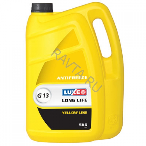

Аналогично недавно возникла проблема долива около 1л антифриза.
Нашего Type D естественно в магазине не оказалось, зато других видов 15. При детальном изучении предлагаемых марок обнаружил, что только на Mannol G13 написано, что совместим с французским Type D.
Его и долил.
ПыСы. А так, доливать что попало, это неправильно. Может и не смешаться. 50х50 :D

t_t_m
Broker
Это очень странно, что G13 оказался с чем-то совместим на некоторых упаковках строго написано: "Не смешивать с другими типами антифризов!", т. е. он совместим только сам с собой.

СообщениеДобавлено: 07 май 2014, 00:00
Злой Волк писал(а):поэтому таких обозначений вы на канистрах с антифризом не увидите.
Вы это серьёзно? У нас в Авто-49, например, половина витрины заставлена подобным. Смотрим внимательно на этикетку:
Re: Какой антифриз доливать?
СообщениеДобавлено: 07 май 2014, 07:36
Злой Волк писал(а):G13 нет такого, есть G12+
Это глюк?

СообщениеДобавлено: 07 май 2014, 20:37
Злой Волк
Уважаемые товарищи.
Я хочу напомнить, что отечественные антифризы таковыми не считаю, поэтому, прошу прощения, что не оговорился сразу об этом.
По моему скромному разумению бурда, которая разлита в эти цветные канистры, антифризом является чисто условно, как впрочем, и моторное масло оных компаний.
А писать всякие буковки, которые АБСОЛЮТНО не имеют отношения к содержимому, у нас, в России умеют хорошо. И хоть буржуев я не люблю, но делать качественные технические жидкости они умеют, не то что наши великие комбинаторы. Можно написать и G16, будет красиво, но бессмысленно
З.Ы. G13 - понятие чисто условное. Я привык к классификации G12+, потому что это почти G12. А википедию истиной в последней инстанции не считаю, не советую этого делать и Вам, потому что редактировать статьи в википедии может любой неуч, проявивший достаточно активности на своем аккаунте в этой википедии (я имею в виду, что редакция статьи не затирается роботом сразу). Редактировать статьи там может вообще любой, но срок оставления редакции нетронутой зависит от Вашего авторитета (который можно купить, кстати) у кучки болванов, содержащих проект под названием "Википедия". И "задвинуть" через вики можно любую ахинею, сам неоднократно убеждался, потому что занимался раскруткой интернет-проектов через вики.
З.З.Ы. Чтобы больше не оффтопить, наш с Вами антифриз - G12+, карбоксилатный, каталожный 7711 428 132. Другое лить я бы просто не стал.
З.З.З.Ы. Сразу предупреждаю, спорить ни с кем не стану, каждый ломает свою машину по-своему.
З.З.З.З.Ы. Вообще антифриз я отношу к "критическим" жидкостям, потому что ошибка с антифризом может стоить больших денег за ремонт или движок проще вообще можно будет выкинуть.

Всем привет и с праздником. Живу в райцентре ,купил такое. Надо подлить. Пойдёт?)
СообщениеДобавлено: 09 май 2014, 17:30
000
G12 - любой ,а у вас я вижу G11...По моему как то так...

bvv писал(а):Всем привет и с праздником. Живу в райцентре ,купил такое. Надо подлить. Пойдёт?)
Ни в коем случае.

bvv
только G12.у вас не то совсем
выбирайте правильный
http://www.cool-stream.ru/coolstream
