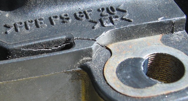

Занялся регулировкой клапанов, сняв катушку заметил трещины на ее днище. При установленной катушке их не видно. До конца гапрантии месяц и неделя. Поеду попробую обменять по гарантии, правда пока не знаю что и сказать кроме правды что сам снял и увидел.
Копец котенку? Т.е. катушке.

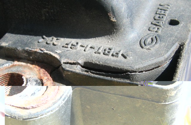

ну что-ж, такая же фигня - снял ради интереса катушку и трещины есть на дне, совсем небольшие как и у всех - в месте где нету четвёртого винтика, точно такие же как на фотках в этой ветке :twisted: ... Думаю теперь как поступить - либо махнуть по гарантии на такую же фиговую, или сразу прикупить бошевскую как на соседнем форуме хвалили, - это ту которая F 000 ZSO 221... :roll:
Завтра позвоню официалам, спрошу на какую меняют, если такая же sagem как и с завода, то нафих, лучше уж поищу Берушную или бошевскую...

Блин и у меня лопнула,сегодня ветку почитал,полез,так и есть в районе 3 и 4 контактов трещины :( ,что же это повальный брак?Симптомов никаких не было,полез просто из любопытства,будь оно не ладно :D . Снял залил эпоксидкой Изображение ,покатаемся еще.А почему у нас две темы про одно и тоже в одной ветке?может соединить,а господа модераторы? http://forum.logan.ru/viewtopic.php?t=9702

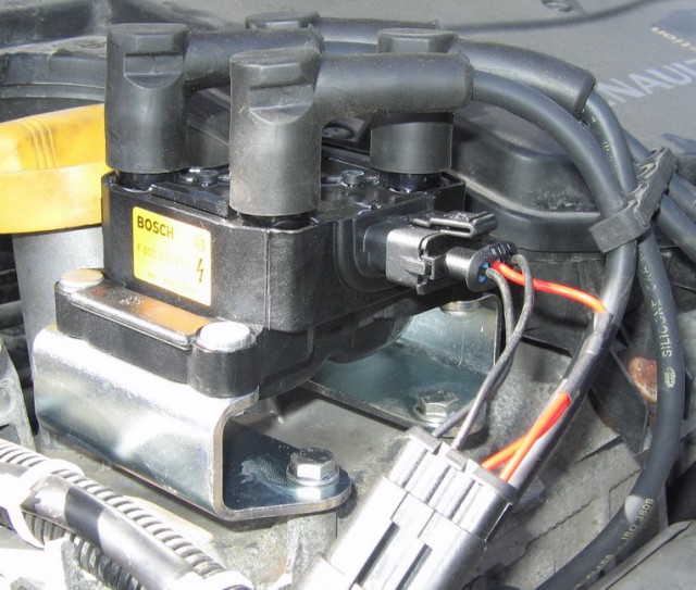

катушка Бош, все болтающиеся провода подвязываются пластиковыми стяжками.

Я, после того, как сменил две родных катушки (первую поменяли по гарантии, вторую, после вновь появившегося троения, сам выкинул) поставил Бошевскую. Работает хорошо, субъективно - на холостых пропали подергивания, при разгоне пропали провалы.
А насчет проводов, на фото выше от Valera видно, что провода родные. Хотя, я поставил себе бошевские.

подскажите а скобы на которых стоит катушка в комплекте с ней идут?и не сильный ли натяг у бронепровода 3 цилиндра?По ощущениям ничего не поменялось?
СообщениеДобавлено: 29 июл 2009, 11:24
Andrey_As
Скобы идут в комплекте (приделаны к катушке заклепками). Даже четыре винта для крепления к двигателю в комплекте.
Натяг небольшой есть, но провода не выдергиваются. Я поставил себе Бошевские - они подлинее.
По ощущениям - пропали подергивания и провалы, которые были с родной потрескавшейся катушкой. При сравнении новой родной и Бошевской разницы, наверно, не будет.

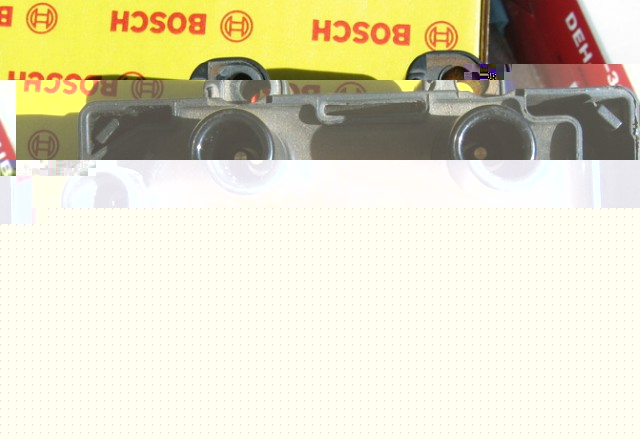

Купил и поставил сегодня описанную в этом топике катушку БОШ F000 ZS0 221...
В Москве купил в этой фирме - http://www.mikas-service.ru/ncd-1-6/contact.html
Очень адекватная контора, - дилеры Боша. Катушку везли в розничный отдел, но по ошибке закинули им такую же катушку, но с индексом 211 - такая нам не подходит - это для Калины! Быстро исправили свою ошибку и чтобы не ждать ещё три дня предложили подъехать на площадь Ильича и забрать её с оптового склада... Респект им за понимание и оперативность - ребята хорошие!
Катушка для Логастого есть у них на складе. Цена 2405 рублей. В оригинальной жёлтой коробке и четырьмя болтиками - всё как на фотках в посте... Замена заняла как и говорилось ровно 10 минут... - три болтика, один разъём и четыре ВВ провода... Всё...
Теперь об ощущениях...
Я свою машину не узнал :shock: , буквально не узнал!
1) Расколбас дрыгателя на холостых пропал полностью!
2) Пропало характерное тарахтение на холостых - в салоне стало заметно тише! :shock:
3) Провалов как уже говорилось нет совсем.
4) Приемистость на всех режимах отменная...
В общем, первопроходцам респект и уважуха!
Не жалею ниразу о покупке... Проехал сегодня с новой катушкой в общей сложности около 120 км по области и пробкам с дачниками... Что также отметил - двигатель стал меньше греться - реже включается вентилятор охлаждения радиатора!... ИМХО детонации не стало... Старая катушка отправлена в ЗЧ, Думаю её поставить назад и пока действует гарантия махнуть её на целую прозапас :wink: ...
В общем, мне понравился такой апгрейд! Думаю пользы от такой замены для самого двигателя будет немало!...

EgorKr
Рассмотрел хорошенько свою сегодня. У меня она треснула под передними креплениями. Передние болты заржавели намертво, свернули им голову. Значит в это место в дождь вода охотно летит, и значит она охотно проникает в эти щели в катушку, что не есть хорошо.
Скажите, указанные стрелкой на рисунке металические пластины являются массой для катушки или они не являются электрическими контактами? (фото позаимствовал у андреус, честно говоря без спроса, но надеюсь, Вы не против)

Нодельман Лев
bazilio писал(а):А то бошевская катушка через кронштейны не греется
Греется, не спорю...
http://photofile.ru/users/valera_79/95265113/107145174/
Смотрите полную галерею уважаемого Valer'ы по этой теме - там всё видно, и стоковую и бошевскую и даже как ею поставить-заменить...
Просто у бошевской кронштейны работают ещё и как радиаторы и большую часть тепла от клапанной крышки они рассеивают. Опять же никого не уговариваю, но просто я лично не понимаю, когда люди вбухивают деньги в навороченную музыку под 20 тыров, в шумоизоляцию за 5-10 тыров, в коврики и чехлы на теже 5 тыров, а потратиться на в принципе недорогую запчасть повышающую надёжность работы двига и ИМХО качество его работы говорят, что и так всё гут! Я лично увидел улучшения работы двигателя. Даже для примера скажу, что на одном и том же бензине до замены стоковой катушки, на прогретом двигателе, после 20 км пробега, на холостом ходу, если посмотреть сзади на выхлопную трубу, то я видел её конвульсивную тряску, белый выхлоп и плевки воды, то после замены катушки на пресловутый Бош и схожего пробега от магазина до дома, вибрации выхлопной системы в том же режиме работы двигателя стали минимальными, а выхлоп стал абсолютно бесцветным и без характерных плевков...
Ну что я могу сделать, если вижу, что работа двигателя стала намного лучше после элементарной 10-минутной замены стоковой катушки?! Видел бы обратную картину, сразу бы воткнул назад стоковую... Так что ещё раз говорю, если Вас всё устраивает, то и катайте с ней - и ИМХО нафих не надо огород городить со всякими прокладками-проставками и прочими эпоксидками, если катушка лопнула - то это уже сразу говорит о её качестве! Есть гарантия, - меняйте по гарантии на такую же, которая также лопнет через 10-15 тысяч км... Нет гарантии - покупайте Бош...
Всё ИМХО...

СообщениеДобавлено: 03 сен 2009, 10:36
народ а кто такое пользует? Изображение
СообщениеДобавлено: 03 сен 2009, 10:42
sam это оригинальный номер Изображение

Старую катушку внимательно осмотрел, обнаружил солидные трещины на всех четырех углах в нижней части.
С новой катушкой машина ведет себя не в пример лучше, полностью пропало троение и легкое подрагивание ручки КПП, прежде это было очень ярко заметно, особенно на холодной машине. Нет рычания на низких оборотах, на низах двигатель работает ровно, исчезла вибрация при трогании с холодным двигателем. Машина более приемиста и стабильна... счастью моему нет предела, т.к. с этими болячками катаюсь уже почти год.

Я купил за 2137 руб. БОШ и забыл. Эта катушка на специальном кронштейне приподнята и не соприкасается с головкой блока. :lol:

СообщениеДобавлено: 17 янв 2010, 16:33
:!: всем срочно менять стоковую катушку :!: ,так что ли выходит?я пасс...
СообщениеДобавлено: 17 янв 2010, 16:43
Нодельман Лев писал(а):Это личное дело для каждого. Когда не дай бог где-нить на дороге из-за треснувшей и здохнувшей катушки Вам надо будет вызывать эвакуатор, то это будет значительно дороже чем истратить 2400 руб.
А что, были случаи, когда катушка дохла насмерть?
Нодельман Лев
дима писал(а): всем срочно менять стоковую катушку ,так что ли выходит?я пасс...
Ведь ясно написал же... :lol:
СообщениеДобавлено: 17 янв 2010, 17:13
Нодельман Лев
omix08 писал(а):А что, были случаи, когда катушка дохла насмерть?
Ну вот как это у Мегановодов выглядит
можно почитать вот тут
Суть одна и таже - пробивает обмотку - нет искры. Нет искры - нет стабильной работы двигателя, есть нагар на свечах, и постепенно в один прекрасный момент ничего не заведётся вообще или же заведётся но будет сразу троить и глохнуть...
Всё ИМХО...
СообщениеДобавлено: 17 янв 2010, 17:18
Лев, КМК, там речь о других катушках - индивидуальных, на каждую свечу. Так что параллель спорная.
И что-то кажется мне, что катушка у нас сухая...
СообщениеДобавлено: 17 янв 2010, 18:50
Рыжий ЛО
Во влажную погоду, особенно во время оттепели, да после езды по коктейлю Лужкова, катушка влажная и, если треснувшая, то двигатель троит до полного прогрева, которое из-за такого режима работы весьма увеличивается, да и мотору от такой работы один вред. Ну а кому без приключений как без пряников, то пожалуйста экономьте, Ваше право. :lol:
СообщениеДобавлено: 17 янв 2010, 18:58
omix08 писал(а):И что-то кажется мне, что катушка у нас сухая...
Рыжий ЛО писал(а):Во влажную погоду, особенно во время оттепели, да после езды по коктейлю Лужкова, катушка влажная и, если треснувшая, то двигатель троит до полного прогрева
Когда я писАл, что катушка сухая, имелось ввиду, что не маслонаполненная. И, соответственно, через трещины вытекать нечему.
Рыжий ЛО писал(а):кому без приключений как без пряников, то пожалуйста
Я к таковым не отношусь, но и менять исправную катушку считаю (для себя) бессмысленным.
СообщениеДобавлено: 17 янв 2010, 19:05
Рыжий ЛО
Если катушка треснула снизу, как было у меня, то ее полностью исправной, ну никак нельзя считать. А ждать, когда ее хорошенько пробьет и встать на дороге, этак километров за 100 от ближайшего населенного пункта... Нет уж, благодарю! А так, Ваше личное дело. :P
СообщениеДобавлено: 17 янв 2010, 19:30
жертва рено
Если посмотреть на катушки десяти Логанов проехавших тысяч 20, то в семи из них катушки снизу будут треснуты, но будут работать. Машина не встанет. Сначало будет подтраивать в сырую погоду при пуске. Если Логан самый пустой, то заглянув спереди, через решетку радиатра на катушку, то можно понять, что при езде по соли она не жилец, так как вся открыта. На машинах побогаче пластиковый фартук на решетке немного прекрывает поток грязи. Если катушку иногда очищать и смазывать корпус и колпачки проводов на катушке она поживёт.
СообщениеДобавлено: 17 янв 2010, 19:45
Кальтербрунер
жертва рено , Вы не правы. Катшка не зависит от защиты от
пластикового фартука. Полюбасу ей капец.
СообщениеДобавлено: 17 янв 2010, 19:52
жертва рено
Сами трещины не влияют на её работу, а вот вода или соленой раствор попавшие туда дадут дорогу току.
СообщениеДобавлено: 17 янв 2010, 19:59
ГБ
Если залить трещины эпоксидкой, то, ИМХО, ничего не пробьет. Правда каждый год нужно будет снимать ее для проверки, нет ли новых трещин.
СообщениеДобавлено: 17 янв 2010, 21:23
ГБ писал(а):Если залить трещины эпоксидкой, то, ИМХО, ничего не пробьет
однозначно согласен!
СообщениеДобавлено: 17 янв 2010, 22:30
Рыжий ЛО
Температура на донышке катушки, соприкасающейся с клапанной крышкой совсем не подходит для эпоксидки. Для длительной работы будет малопригодна. Поэтому свою старую промыл, прочистил, залил эпоксидкой и бросил в багажник на всякий пожарный случай. :wink:
СообщениеДобавлено: 17 янв 2010, 23:09
ГБ
Рыжий ЛО писал(а):Температура на донышке катушки, соприкасающейся с клапанной крышкой совсем не подходит для эпоксидки.
Согласен, значит автогерметиком надо заливать, он термостойкий. Предварительно обезжирить. А в ЗИП класть ее нечего, пусть пашет, ее для этого и сделали, и ничего ей не будет. И так со всех сторон только и слышишь, что дай да дай, а тут 2400 просто так отдай.
СообщениеДобавлено: 18 янв 2010, 07:41
температура разрушения эпоксидки около 160-175 градусов,если не изменяет память...так почему она не подходит для этих целей?
СообщениеДобавлено: 18 янв 2010, 07:44
http://www.permabond.ru/announce/?id=177 Справочник по выбору эпоксидных клеев
СообщениеДобавлено: 29 янв 2010, 10:09
АТ-91
Вчера,начитавшись всех этих страстей о лопнувшей катушке дошёл до своего Логана(пробег 56000 за 2,5 года),снял катушку для осмотра. Оп,есть три трещины,через две видны витки проводов.Кстати,по поведению машины никаких замечаний.Правда,потом вспомнил,что во влажную погоду мотор немного поттраивал во время прогрева.
Решил поставить новую,благо валялась в багажнике оригинальная сагемовская.Поставил,завёл,прогрел,решил покататься... И сразу поразился ,как изменилось поведение машины.Приёмистость,тяга-выше всяких похвал!Уменьшилась вибрация двигателя. Видимо ухудшение ездовых характеристик со старой катушкой происходило постепенно,поэтому в глаза не бросалось.
Так что моё мнение:старую залить эбоксидкой и в багажник,а ездить исключительно на новой.

СообщениеДобавлено: 03 мар 2010, 11:39
Cerptnik
Прочитал тему и соседние, все что касаются катушек, есть мысли:
1. Владельцам Бошевских катушек рассверлить крепёжные отверстия и закрепить катушку через втулочки для снятия натяга свечных проводов.
2. Лопаются оригинальные катушки от неравномерности нагрева/остывания пластмассового корпуса и залитого сверху компауда - отсюда выход залепить сверху чёрным силиконовым герметиком - и "ванночке" грязь с водой скапливаться не будет и теплопроводность конструкции выровняется....
Хотелось бы узнать у товарищей залепивших катушку герметиком сверху - появляются ли трещины???
СообщениеДобавлено: 03 мар 2010, 12:17
Cerptnik писал(а):товарищей залепивших катушку герметиком сверху
так они вроде внизу появляются
Cerptnik писал(а): и "ванночке" грязь с водой скапливаться не будет
а что,скапливается?только смотрел,катушка чистая,но пыльная :( (на улице дождь)
Cerptnik писал(а):владельцам Бошевских катушек рассверлить крепёжные отверстия и закрепить катушку через втулочки
размер втулочек или эскиз хотя бы :wink:
СообщениеДобавлено: 03 мар 2010, 12:20
hvg
Cerptnik писал(а):Владельцам Бошевских катушек рассверлить крепёжные отверстия и закрепить катушку через втулочки для снятия натяга свечных проводов.
Не получится через втулки. Посмотрите на бошевскую катушку. Там отверстия на катушке не совпадают с монтажными отверстиями на двигателе. Не проще ли провода поменять????
СообщениеДобавлено: 03 мар 2010, 13:51
Cerptnik
Катушки Бошевской не имею... Лично мне проще 20 минут дрелью и напильником поработать, сделать так чтоб крепёжные отверстия в катушке были больше диаметра втулочек с резьбой на которые прикручивается катушка, затем катушка утапливается, опускается ниже допустим на 1 см, сверху одевается втулочка и через шаёбочку закручивается крепёжный болт.
По поводу герметика... Если посмотреть сверху на катушку где залито жёлтоватым компаундом есть углубление - люди пишут, что со временем там скапливается грязь, пыль и т.д., в сырую погоду эта токопроводящая грязь приводит к выходу из строя катушки...
Счас снял свою катушку - пробег 2000 км, снизу видны трещины пластммассы у крепёжных отверстий, начало расслоения, думаю лопается снизу от неравномерного нагрева/остывания - железный сердечник - одна теплопрводность, пластмасса - другая, если замазать герметиком верх катушки греться будет больше, зато равномерно, не будет коробления и трещин...
СообщениеДобавлено: 03 мар 2010, 14:17
hvg
Cerptnik писал(а):Катушки Бошевской не имею...
Я тоже не имею, хотя желание имеется. На нее достаточно посмотреть, чтобы понять невозможность установки на втулки. Посмотрите на фото на нее. http://forum.logan.ru/viewtopic.php?t=7 ... c&start=30
СообщениеДобавлено: 03 мар 2010, 15:45
Cerptnik
И раньше смотрел, и счас посмотрел, ещё раз убедился в возможности установки... Напильник Вам в руки и всё получится!
СообщениеДобавлено: 03 мар 2010, 16:31
hvg
Cerptnik
Ну не знаю как вы это хотите сделать. Но мое мнение покупать катушку почти за 3000 р. чтобы сразу ее пилить (точить, сверлить). По мне так уж лучше еще и провода докупить, хотя многие здесь и с родными ездят и не жалуются.
СообщениеДобавлено: 03 мар 2010, 19:16
Мы все горазды советовать и сильны в теории.Без наглядного пособия,все призывы к переделкам,не более чем слова!хотите удивить всех,сделайте наглядно!а написать мы все горазды ;-)
СообщениеДобавлено: 03 мар 2010, 20:00
дима писал(а):Без наглядного пособия,все призывы к переделкам,не более чем слова!
Ну вы даете мужики! Что непонятного написал Cerptnik.
В принципе нормальный вариант. Извиняюсь за качество, так быстрей.

катушку разместить внутри скоб
Изображение сорри подредактировал эскиз =)
Изображение (с) valera

Уважаемые у меня сложилось впечатление, что на фотке катушки Бош на этой странице (Сообщение #214 от DыМ) свечной провод не сел на катушку поэтому так сильно натянут... Может и не надо катушку опускать?

Нарезал резьбу для 4 винта, прикрутил катушку через шайбочки и мысль пришла - а может причина именно в этом... Катушка не закреплённая в 1 точке входит в резонанс при движении и постепенно лопается... Может кто в механике силён - прикинет возможно ли такое, эксперименты проведёт всяческие... А вдруг дело в этом? Представляю весёленькое письмо французам "уважемые вы винтик экономите а у нас тут катушки лопаются". Во смеху будет, животики надорвёшь! ':lol:'
СообщениеДобавлено: 06 мар 2010, 07:54
Cerptnik
Вот тут то и может подводная скала таиться.
Катушка в проекции площадь не такую уж и большую имеет, чтобы на четыре здоровенных болта её крепить. А вот площадки то под неё нет. И закручивая четвертый болт получаем возможное механическое напряжение, которое при нагреве неравномерном усиливается. А нагрев - всегда неравномерен (катушка - классическое изотропное тело с источником тепла, но ещё и с внешним источником тепла в виде крушки клапанной).

Смотрим фотографии:
http://forum.logan.ru/album/displayimage.php?pos=-6769
http://www.logan.in.ua/forum/postgaller ... 2528_s.jpg
Напряжение корпуса, вызывающее трещины возникает спереди, между двумя винтами, видно даже прогиб перемычки между ними, возможно спереди катушка сильно нагревается от выпускного коллектора...
Выводы:
1. Убрать 1 винт, оставить крепление по диагонали.
2. Установить жестяной экран под катушкой для уменьшения нагрева.

Под штатную КЗ "Renault Valeo" сделал экран из жести и поднял ее на 8 мм выше. У машины пробег еще небольшой, КЗ в идеальном состоянии. Поезжу, посмотрю как будет работать экран. На "ощупь" - стала греться меньше.

Я приподнимал катушку, на сантиметр или около того. На тот момент была целая. И всё равно потрескалась.
Кстати, чтобы увидеть трещины, необязательно её откручивать. Видно, и если снизу под угол катушки зеркальце подставить.
И ещё момент интересный. Потрескались только передние углы, а задние пока нет. А ведь нагреваться от крышки клапанов по идее больше должна задняя часть. Так что получается, что нагрев от движка здесь ни при чём...

Мне кажется что трещины могут появляться от того что на нагретую катушку может попадать резкий поток холодного воздуха через решетки радиатора и как холодная вода раскалывает раскаленный камень пластик трескается. А набегает он спереди! Все ИМХО.
СообщениеДобавлено: 23 апр 2010, 18:10
Да нет, не проходит версия. Появление трещин от температурного перепада возможно только при РЕЗКОМ охлаждении, а у воздуха теплоёмкость намного ниже, чем у воды (газ всё-таки), и охладить катушку резко он не может в принципе. Да и как, пройдя через радиатор, он может остаться холодным? :)

Неделю назад поставил новую катушку зажигания BOSH F000 ZS0 221 вместо старой родной лопнувшей. Впечатления только положительные!!! :good Троить на холодную на холостых перестало ! Движок стал работать ровненько, приёместей-шустрей,вобщем как будто поменял машинку на новую!!! Старую лопнувшую катушку заливал бокситкой ИМХО всё это ерунда по сравнению с новой BOSH. Вобщем я очень доволен!!! Всем рекомендую не экономить на катушке зажигания и покупать BOSH ! Кстати свою заказывал в экзисте за 2375 р. пришла через три дня.
СообщениеДобавлено: 28 апр 2010, 07:08
Vlad L
12345я писал(а):Неделю назад поставил новую катушку зажигания BOSH F000 ZS0 221 вместо старой родной лопнувшей. Впечатления только положительные!!! :good Троить на холодную на холостых перестало ! Движок стал работать ровненько, приёместей-шустрей,вобщем как будто поменял машинку на новую!!! Старую лопнувшую катушку заливал бокситкой ИМХО всё это ерунда по сравнению с новой BOSH. Вобщем я очень доволен!!! Всем рекомендую не экономить на катушке зажигания и покупать BOSH ! Кстати свою заказывал в экзисте за 2375 р. пришла через три дня.
Здорово ! А провода родные оставили, их длины хватает?

Катушка не порадовала, трещины по всему корпусу. Машина чуть подергивается при разгоне на третьей. А в совсем сырую погоду, когда едешь по трассе, а впереди тебя кто-нибудь "пылит" водой, движок может ваще страшно задергаться и потерять тягу.
Короче, катушка под замену.

1. Цена около 750 р.
2. ВВ провода подходят от Логана, т.е. ничего кроме катушки
менять не придётся.
3. Первичная обмотка КЗ по сопротивлению Калина=Логан.
Т.е. с силовыми ключами в контроллере при любом раскладе ничего не случится.
4. Штатной КЗ доверия нет.(лопнула снизу). Остальные варианты чересчур дороги.
С установкой 2 проблемы:
1. Крепление на штатное место. Я изготовил переходную пластину.
2. Проблема с разъемом. На катушке припаял провода и залил эпоксидным клеем.
Со стороны разъёма к Логану изготовил разъём из эпоксидного клея
Возможны варианты-использовать разъём от старой катушки.
Мне свою КЗ удалось починить - старого разъёма в наличии нет.
Эпоксидный клей не любит влагу , поэтому после установки, весь клей был покрыт силиконовым герметиком. Заодно загерметизирован разъём со стороны разъёма логана. Фото нет.
Ну и напоследок схема
Если кому-то непонятна схема, по поводу подобной замены
лучше обратится к электрику. Если есть вопросы - отвечу.
Пробег с этой катушкой около 10 т.км.
Этот материал - мое спасибо тем форумчанам, кто отписыется о решении своих проблем с фото.
Андрей-174 писал(а):Вот моя новая катушка.
Как видно, поставил я ее не как бошевскую, а развернул на 90 град., чтобы не наращивать штатную проводку (правда на картинках провода еще не переделал, на скрутках все), да и две точки крепления осталсь штатные.
Avrsnz писал(а):Когда у меня была 21093i, я и тот МЗ ремонтировал, проблема была та же - пластиковый корпус отходил от "заливки", постепенно попадала влага внутрь. Так что теперь не хочу больше ковырять отечественные МЗ.
БОШ жду, до нашей деревни не так быстро доезжают запчасти.
А вот здесь я с тобой не соглашусь, эти МЗ (я имею ввиду для 9-ки и Калины) совсем разные конструктивно, моя катушка, как видишь 1:1 как бошевская, к тому же снизу она полностью пластмассовая, а заливается только сверху. И еще, производят их у нас вроде 5 заводов, можно выбрать по качеству наверное, хотя кмк они все одинаковые.
Результат. Ровный ХХ (когда на скорости выключаешь передачу, кажется движок заглох, настолько ровно он работает, раньше на холостом ощущал работу двигателя). Запуск уверенный (я уже писал, что с треснутой катушкой у меня заводилась раза с 5-10). Никаких подтраиваний нет.
ЗЫ. Написать Автофрамосу рацпредложение что-ли :D , заодно и уровень локализации производства можно повысить :) .

DIMA65 писал(а):Меня интресует следующий вопрос. Из трещины в моей катушке вытекла какая то жидкость. она оставила пятно, которое покрылось пылью. Так вот вопрос: наши "родные" катушки не "сухие"? Готовлюсь к заклеиванию эпоксидкой, но будет ли толк если что-то утекло. Откликнитесь знатоки катушечных дел!
смотрим внимательно:
SERGOSSS писал(а):Два года ездил и не знал о том, что у Логана "трещит" катушка. За это время раза 4 не запускался двигатель в сырую погоду (зимой проблем не было), один раз после простоя машины 4 мес. (права - :tgu: ), правда летом, в итоге "прокатился" на эвакуаторе до сервиса, где мотор благополучно завелся еще на эвакуаторе :!: (хорошо, хоть денег не взяли за провоз, хоть и гарантия еще, но причину как таковую не нашли), уехал сам. Другой раз на след. день завелась. Еще пару раз помогала просушка и прокалка свечей, заводилась сразу. Катушка или нет - на 100% не известно. Недавно вот узнав про трещины решил глянуть - в наличии, по всем углам.
Изображение Изображение
Провалы при разгоне знакомы, падение мощности в сырость тоже. Решил новую-таки поставить (BOSCH, провода пока старые, но ищу, будут тоже BOSCH), тем более, что еще думаю чипануться. За расходом пока слежу, но вроде уже поменьше стал на тех же маршрутах и по тем же пробкам. Разгон ровнее стал, движок меньше "колбасит" на х.х.
Решил старую катушку раздраконить (принцип с детства - посмотри что внутри! :think: ). Результаты:
Как видно, ржавчина на сердечнике оказалась довольно глубоко и далеко от трещин, т.е. влага через трещины свободно просачивается. Но сердечник в любом случае контачит с движком, по опорным площадкам. Обмотки находятся в абсолютно герметичной среде - компаунде, плюс еще и в отдельном отсеке отделенным от сердечника стенкой. Самая большая трещина до стенки данного отсека не дошла. Так что никаких замыканий и пробоев из-за трещин тут быть не может. Эффект от трещин - только лишь повышенная коррозия сердечника в корпусе катушки.
Ну а поскольку в результате замены катушки субъективно ощущаются изменения (улучшения) работы движка, выходит дело в характеристиках катушки в целом. А причина не удачных стартов тогда - см. далее по схеме, т.е. провода, свечи, датчики и т.д...
ИМХО... :vip:
ИМХО... :vip:

трещины не влияют на образование искры-имхо и торение мотора...смотрим как устроена катушка

Ну как и все снял катушку родную глянул, трешины решил поменять на Бош заказал, пришла, теперь поставил. На машине переодически бывало легкое-легкое троение, в принципе не напрягало, но решил машину до ума довести.
Ну и что поставил, результат - ни каких изменений, подтравивать даже стало побольше, мне кажеться из-за свечного провода который теперь стоит в натяг.

темку читаем :!: ,тут фотки есть где она на машине уже стоит....2 страницы назад буквально...

вот она на 4 клепках к этой конструкции и крепится(по фотке отлично видно),а уже переходник к крышке клапанов на 3 болтах

Заменил катушку. Родная на 107 тыс и 5-м году жизни начала троить, внутри в темноте иногда можно было увидеть какой-то искрёж.
Снять её оказалось не так просто - она категорически не хотела откручиваться. Оба передних болта легко и почти сами сломались, открутился только третий. Пришлось поработать кусачками:
Новая катушка (старые болты, теперь уже шпильки, так и не выкрутились):
Старая катушка на коробке от новой:

Самое главное, что она трескаться не будет в силу особенностей крепежа.

А кто даст гарантию что не треснет и БОШ? Может это брак не изготовления катушек на заводе а КОНСТРУКТОРСКИЙ просчет крепления к клапанной крышке ( ведь не зря не просверлено четвертое отверстие для крепления в крышке).
А где этот БОШ сделали ? Польша?, Рязань, или еще где, много предприятий по всему миру.
Да к стати подменная (вторая катушка ) у меня была "renault" фирмовая!!!!
если учесть что средняя у простого народа зарплата около 10 тыс в месяц, то платить 1700 за катушку с неопределенным сроком эксплуатации это разгильдяйство. За катушкой ВОШь я могу сгонять и в Новгород (100 в одну сторону) и в Питер (180км) но увы нет гарантии.

борясик писал(а):Может это брак не изготовления катушек на заводе а КОНСТРУКТОРСКИЙ просчет крепления к клапанной крышке
Вы бошевскую катушку видели вообще? Вот именно на ней конструкторский просчет крепления к клапанной крышке исправлен :D

борясик писал(а):КОНСТРУКТОРСКИЙ просчет крепления к клапанной крышке ( ведь не зря не просверлено четвертое отверстие для крепления в крышке)...
Как не просверлено? Просверлено, но не нарезана резьба. Но я тоже считаю, что четвёртый винт там лишний. :roll:
hvg писал(а):Вы бошевскую катушку видели вообще?...
А у меня вопрос: в комплекте с бош идёт и этот фигуристый переходник, а в/в провода? Я поставил цитроновскую и родные провода встали только-только, а здесь этот номер не пройдёт... :? Т.е. , при покупке бош-катушки надо ещё и в/в провода покупать?

У меня 4-ой дырки НЕТ!!! Только ТРИ.
а на фото катушка от ВАза и только фирменная подставка-переходник. а проводок переходник это самопал

На более старших машинах отв. есть , но нет резьбы. Повторюсь: соглашусь с РЕНО - четвёртый винт там лишний и они перестали его сверлить.

Нет. ЮМ для неё специально обучил металлическую пластинку, из-за которой мы с ним чуть не стАли кровниками. :D
Re: Лопнула катушка зажигания
СообщениеДобавлено: 28 фев 2011, 19:33
Sergren писал(а):То есть цитроновская просто встала на место родной? И ты доволен ее работой?
Сергей, я же всё показал в той теме - "просто" она НЕ встаёт, только через пластину-переходник. Катушкой доволен, двигатель работает ровно.

Снял сегодня катушку. Как и думал, конечно же она вся растрескавшаяся. По другому и быть не могло, машинке то шестой год. Трещины от каждого отверстия и такие крупные, что через некоторые видны нутро катушки.
http://fotki.yandex.ru/users/mishastik1/view/379775/
Поменял на Бош. О впечатлениях писать не буду, всё уже расписано до меня. Кто хочет может почитать начало топика. Я же лишь подпишусь под ними - катушка Бош рулит.
Провода остались штатные, длины хватило, хотя тут некоторые и говорят, что их не хватает. Но это не так. Хватает, толькот один провод встает впритык, но без какой либо натяжки, а значит ездить спокойно можно. На фото этот провод видно, провод 3 цилиндра.
http://fotki.yandex.ru/users/mishastik1/view/379779/
P.S. Прикол. Некоторые тут возмущаются, мол вона, дырка четвертая есть, а резьбы нет.
А у некоторых и с дырками напряженка.
http://fotki.yandex.ru/users/mishastik1/view/379781/

DrMaza
все именно расписано от А до Я
дима писал(а):подведем итог :!:
чертеж пластины под нашу катушку от artmichurinsk
список ктушек от akiril
Каталожный номер Поставщик Код поставщика
2111-3705010-00 ООО «Роберт Бош» г. Москва 80295
2111-3705010-01 ЗАО «МЗАТЭ-2» г. Москва 80833
2111-3705010-02 ФГУП ПО «Север» г. Новосибирск 84119
2111-3705010-03 ЗАО «СОАТЭ» г. Старый Оскол 80836
2111-3705010-04 «НПО ИТЭЛМА» Г. Москва 84116
2112-3705010-10 ООО «Роберт Бош» г. Москва 80295
Отличаются исключительно "кривыми руками" изготовителя.
2111-3705010 Модуль зажигания 2111 ВОSСH К101
F000 ZS0 211 - это номер по Бошу.
и номер броне проводов TESLA
T841B
по цене 470 РУБЛЕЙ в existe
и их фото от Mcx
а можно купить хорс от ВАЗ 2110 по цене 300 рубликов за комплект,как это сделал Андрей-174
ну и разъемы
я надеюсь никто не обидется позаимствованным фоткам и обобщенным результатам,ведь на благое дело они :roll:
в итого :имеем каталожные номера всего ,что необходимо купить для замены родной катушки...
а, еще забыл, порядок соединения проводов :roll:
схема разъема от adametvlad
еще от Chavez
и описалово от Андрей-174
Андрей-174 писал(а):Всё, переделал разъем на катушку, обратной дороги к штатному варианту теперь нет :D .
Фоткать особенно некогда было, поэтому больше на словах объясню.
1 фото - разъем штатный от Логана. Разбирается он буквально за 5 сек. на три части. Контакты от Логана на вазовскую катушку не подходят, поэтому начинается самая интересная часть работы - разобрать вазовскую фишку. В принципе я представлял, что контакты в ней держатся за счет отогнутых усиков, но то что вытащить их нереально трудно - этого не предполагал. В результате одна фишка была безнадежно испорчена (принесена в жертву науке, так сказать), а куплена другая, которая то-же немного пострадала. В общем, тихо матерясь, вазовские контакты были приделаны к проводке и разъем собран.
2 фото. Виден тот самый разъем. Так-же специально снял катушку, чтобы было видно переходную пластинку.
3 фото. Все собрано и подключено. Выбросил три штатных винта под торкс, крепящих МЗ, а поставил четыре обычных болтика М6 длиной 30мм.
PS. Заодно измерил сопротивление первичной/вторичной обмоток штатной катушки и вазовской, так для справки:
1,1 Ом/7 кОм - Логан
1,2 Ом/12 кОм - ВАЗ
Андрей-174 писал(а): Маркировка на катушке есть 1а, 15, 1b, ошибиться трудно. У меня соединено так: 1а - зеленый (А), 15 - бежевый (С), 1b - белый (B).
в вашем случае( если катушка бош) ,просто купить В.В. провода от ваза...

Резьба стандартная, М6. Кстати, посмотрите мою фоту :arrow:
Цитроновская катушка стоИт на площадке (3 мм), втулки (10 мм), а снизу гайка - и это всё зажато штатными винтами... :?

СообщениеДобавлено: 20 май 2011, 15:49
Вступление.
Если помните, я менял родную катушку на Цитроновскую.И вот задачка для особо внимательных - найдите одно различие в этих фото ...
:money

СообщениеДобавлено: 20 май 2011, 16:45
А что - разве нет? Штатное место на двигателе и над выхлопным коллектором, а сейчас она впереди и слева, над генератором... :brainy
СообщениеДобавлено: 20 май 2011, 17:22
Так вроде пишут, что даже с термоизолирующей проставкой катушка всё равно трескается. Значит, не в нагреве дело?
Или как? :brainy
СообщениеДобавлено: 20 май 2011, 17:24
Ded54 писал(а):А что - разве нет?
Думаю, что нет. На ходу под капотом такие вихри гуляют, что без разницы, где катушка. ИМХО
PS: я приподнял катушку повыше на 12мм, когда она была ещё целая. Пофиг. Потрескалась.

Сегодня катушка , установленная в новое место, прошла ходовые испытания по маршруту Пушкин - В. Новгород.
По приезде в Новгород сразу открыл капот и пощупал катушку - она была чуть тёплой. А в.в. провода, проходящие над вып.коллектором были на много теплее. Считаю, что там ей и место :good
СообщениеДобавлено: 22 май 2011, 00:19
Василич
Ded54 писал(а):вып.коллектором были на много теплее. Считаю, что там ей и место
Это как на втором фото?
Да. Новгородцы, посмотрев на это решили, что сие актуально только для жителей ЛО. :D

Краткий фотоочёт ;)
Повторюсь, что замену катушки сделал "профилактически", т.е. по факту она рабочая. А вот сколько она рабочей осталась бы?... :roll:
Машине почти 3 года, пробег 34 тыс. В городе и пробках - очень редко.
Итак, четыре трещины:

И наконец - новая катушка БОШ.
Как видно из снимка, её конструкция такова, что катушка не касается корпуса:

dialeks
Ded54 писал(а):Всё очень просто... Т.к. по катушкам Цитрон мало отзывов, решил сохранить родной разъём - для отката назад. Но всё работает штатно ( три Т)...
Получил сегодня в Экзисте Цитроновкую катушку для Логана. На родной проездил 6 лет, уже и заливал эпоксидкой на всякий случай, а на неделе всю ночь шёл дождь и утром машинка пол дороги на службу троила. Решил пора и "честь знать" :) поменяю на аналог из недорогих. Понравилось фото крепления за проушину на новом месте. А то ведь на старом наверняка появятся трещины как у родной. Фотку железяки можно ещё раз? Где то мелькала отдельно, но в темах запутался :roll:
Хотя можно просто приложить катушку к пластине, просверлить 4 отверстия и 5-е под проушину. Толщину где-то 4-5 мм из "дюраля" :?:

dialeks, можно... :arrow:
СообщениеДобавлено: 25 сен 2011, 18:56
Юрий Михалый, так у тебя эта пластина на одном болте держится?
СообщениеДобавлено: 25 сен 2011, 19:13
Так точно, с гровером.
СообщениеДобавлено: 25 сен 2011, 20:43
DrMaza
был колбас - понял треснувшую катушку, немножко дрожание уменьшилось, но все равно сильное осталось.. сегодня поменяли мне заднюю подушку кпп (мое впечатление от неё - вообще раздолбаная), пока расколбаса не было, а там посмотрим.. так что у кого сильное дрожание и такое может быть
СообщениеДобавлено: 28 сен 2011, 23:46
dialeks
Ded54 писал(а):dialeks, можно... :arrow:
Спасибо, увидел! А почему синего цвета, что за металл?
СообщениеДобавлено: 28 сен 2011, 23:52
Cт 3, S=5 мм
В цвет машины... :lol: Какая краска была - той и покрасил.
