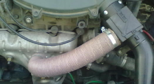

Вот, нашел такую приспособу. Каковы ее функции пока не выяснил. Говорят, что таким образом решается проблема с зависанием оборотов. Может заодно, продвинутые пользователи и раздуплят (меня в часности), какова функция сего девайса и как оно движет прогресс.

Виталик Седой писал(а):как оно движет прогресс.
Если оно работает, то, как минимум - ВАЗ рулит :oops:

Виталик Седой
Эт самодел. Владельца пока не удалось допросить, что это... Но из моих цепких лап, еще никто не вырывался :D . Попытаюсь узнать у него. Но по утверждениям, зависаний оборотов, больше нет.

Виталик Седой писал(а):Эт самодел.
А то я не вижу, из чего это сделано :shock:

Виталик Седой
каким образом это может действовать? Подогревать воздух?

Виталик Седой писал(а):...какова функция сего девайса и как оно движет прогресс.
Насколько можно судить, подогрев воздуха во впускном коллекторе - горячий воздух из района выпускного коллектора подается к воздушному фильтру. По аналогии с "зимним впуском" на классике

Виталик Седой
Тоесть, как вариант возможно?

Виталик Седой писал(а):Тоесть, как вариант возможно?
Что именно?
Re: проблемы:в режиме ХХ обороты взлетают до 3000-4000
СообщениеДобавлено: 28 янв 2012, 22:07
Виталик Седой писал(а):как вариант возможно?
"Сумлеваюсь я однако..."
Товарищ ваш такую штуку сделал оттого, что руки чесались.
А отсутствие зависаний ХХ после этого вовсе не значит - вследствие этого...

Виталик Седой
да был бы это хотя бы знакомый, я бы уже все про эту доделку знал. В этом и трудность, я понятия не имею, что за чел рукадельник

Виталик Седой
Вы были правы. Человек сделал, как на класике, и запчасти от класики. Теперь, из его слов конечно, зимой у него нет зависания оборотов. Вообще это было сделано чтобы заслонка не примерзала.

Виталик Седой писал(а):Вообще это было сделано чтобы заслонка не примерзала.
А что, раньше примерзала :shock: ?
СообщениеДобавлено: 29 янв 2012, 18:41
Виталик Седой
Док писал(а):А что, раньше примерзала :shock: ?
Видимо "да".

Аркадичч
Nick_2141 писал(а):Ну, если точно закрыта - то смотрите регулятор холостого хода... Для начала - почистить.
Чистить пока холодновато. Вот сколхозил улучшайзинг... :D
После 7-10 мин. работы двигателя уже никаких "эависаний" оборотов нет. Заслонка в тройнике стоит в среднем положении.
СообщениеДобавлено: 25 фев 2012, 10:24
Аркадичч
дима писал(а):а трубка кондера в изоляции улучшила его производительность?
Уменьшился шум (рёв) кондея, да и трубка перестала "потеть"
Производительность не измерял - Мну хватает!

СообщениеДобавлено: 25 фев 2012, 12:16
Аркадичч
дима писал(а):вашем случае ,я бы смотрел на глюк ДПДЗ,думаю у вас он глючит.
Холодно ешо! Поэтому и "колхоз" замутил.
СообщениеДобавлено: 25 фев 2012, 12:40
Аркадичч
Вдогонку...
Датчик не менее 1000 деревянных стОит, а "колхоз" до 300 недотянул!
А Ведь работает!

у меня тоже появлялась проблема если температура больше -20 ехал вроде как обычно и обороты на хх перестали падать меньше 2 тыс, заехал в сервис, там дроссельную заслонку почистили, сказали там лед и сделали компьютерное обучение заслонки, стало все ок. через пару недель опять тоже самое температура -23, только обороты до 5 тыс стали взлетать, топал по педали не помогло, после 20 мин стоянки с выключенным движком все нормально стало. опять что ли лед? :(
СообщениеДобавлено: 24 дек 2012, 13:18
Аркадичч
andrlink
Клапан холостого хода к замене просится.
7701047909
или VDO D95174, что в принципе одно и то-же.
В других производителях не уверен, поэтому ие советую.
Колхоз с подогревом работает, но клапан всё-равно покупать придётся.
