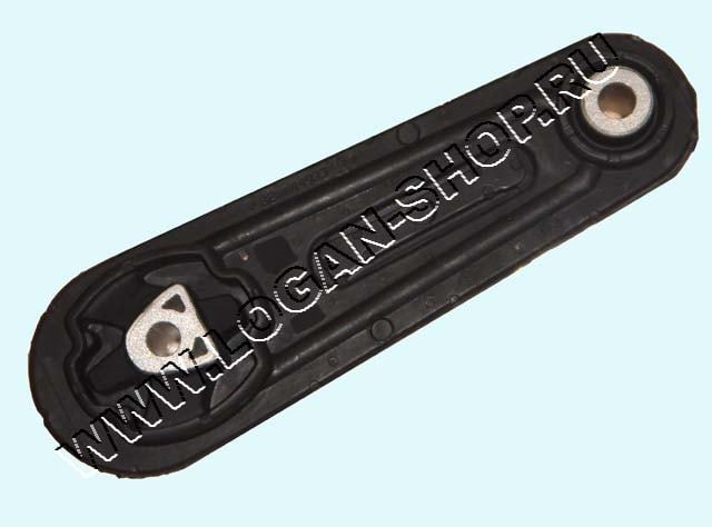

71 RUS
Guru237 писал(а):Пробег 7000. Появилась неприятная постоянноя дрожь на холостых. Раньше такого не было. Холостые обороты в норме. Тянет вроде сносно. Чё токое?
У меня была подрбная ситуация, на оборотах 600-700 была дрож. Ларчик открывался просто - зимой чутка погнул защитный экран на глушаке (он мягкий как фольга), он малость касался глушитель, и от него шёл резонанс, проверьте.
Я исправил эту ситуацию за 30 секунд, нужно просто под машину лечь

отпишусь и я, может кому-то поможет...
на пробеге 114 тыщ стали чувствоваться сильные подергивания на холостых. В поисках причины за 2 месяца дважды съездил на диагностику и к официалам и к неофициалам, поменял ВВ провода, катушку зажигания, РХХ, лямбда-зонд, свечи, отрегулировал клапана, промыл форсунки и еще черт знает чего делал. В общем, в итоге дело оказалось в разорванной нижней опоре двигателя. Купил в экзисте за 800 р sasic, поставил и было мне счастье
Правда, при этом сорвал все болты крепления защиты картера, но это уже другая тема

Вибрация или троение на холостых.
Машина 2006 года 1.4 . пробег 75000 км.
На холодную немного потряхивает ( впечатление что машина стоит на мосту и мост трясет вместе с автомобилем) стрелка тахометра не спокойна, но совсем немного.По мере прогрева этого практически не слышно. На ходу не ощущается вообще. Рывков и дерганий на ходу нет. Машина едет как исправный автомобиль.
В сервисе сказали , что если дефект плавающий то нет смысла искать. Вот когда будет конкретно колбасить вот тогда и приезжайте.
Занялся поиском неисправности самостоятельно.
Заменил:
1) Свечи
2) Провода
3) Датчик положения дроссельной заслонки
4) Катушку зажигания
5) Фильтр воздушный
Датчик холостого хода промыт и смазан.
Форсунки промывал на 61.000 км.
Где еще порыться не знаю....

Сегодня закончилась моя эпопея с поиском неисправности - вибрация на холостых. Как я уже раньше писал по электрике поменял всё!! эффекта нет . Решил отрегулировать клапана по подсказке коллег. Отрегулировал на СТО-5 . Эффекта нет. Ребята из СТО-5 стали думать а почему?? Подошли коллеги из Логан -гараж . Они там арендуют место. Один из них надавил на крышку воздушного фильтра ,а двигатель то не закреплен!!! Он качается как на кресле -качалке. Поднимаем машину и О ЧУДО!! Нижняя опора двигателя разбита в хлам ( резинка оторвалась от металла и сама вся лопнула!!) Заменили эту грёбанную опору. И О СЧАСТЬЕ !!! Машина новая!! Так что рекомендую всем периодически осматривать её)) Опору в смысле)) Да , чуть не забыл . Две недели назад проходил плановое ТО-75 в Ренамаксе , так там мастер приемки сказал, что он ничего подозрительного в работе двигателя не видит.Да и при самом ТО ничего не нашли!! Создается впечатление что они совсем машину на подъемник не поднимали !!! Вот.
Добавлено:
23 сен 2010, 18:00
Илюха
mich-2 писал(а):Создается впечатление что они совсем машину на подъемник не поднимали !!! Вот.
Я не удивлюсь если и поднимали, но не заметили... По чем опора обошлась?
Добавлено:
24 сен 2010, 08:02
mich-2
Опора не оригинальная 1005 рублей замена 258 рублей ( там самому нечего делать три болта открутить ) Оригинала не было на складе, но говорят что они ничем не отличаются)))))

mich-2 писал(а):Сегодня закончилась моя эпопея с поиском неисправности .
Если бы глянули на июльское сообщение KRB несколькими постами выше, то эпопея закончилась бы раньше и дешевле

denn977
Солидарен с KRB и mich-2. Боролся с тряской на холостых всеми способами, но безрезультатно. Про заднюю опору знал, несколько раз гонял на диагностику подвески и специально акцентировал внимание на опоре, сам проверял, товарищи смотрели, вердикт один - опора нормальная. Подозрения пали после прочитки постов, что опора может влиять на тряску и возможно на появление трещин выпускного коллектора (у меня появились). Сегодня залез и снял опору, опора мертвая напрочь, не понятно как держалась. В итоге замена на итальянский аналог 1150 р. и отсутсвие тряски на холостых. Перестала вибрировать рукоятка КПП, при прокрутке стартером нет первоначального удара.
Если есть яма, трещетка и голова на 18, 5 минут свободного времени не поленитесь и проверте. Нужно открутить 2 болта и один ослабить, при установке попросить товарища руками подвернуть двигатель, чтобы попасть второй болт, или если один - поддомкратить.

vomit
Ненене, поменял нижнюю опору двигателя, внешне трещинки вроде были, на Sasic. Ничего не изменилось, как была вибрация на первой-задней передачах при отпущенной педали газа так и осталась( А старую подушку отмыл с Fairy, так она ещё и ничего даже... Пробег тогда был около 120000.

15 авг 2013, 21:40
Александр_Гость
Mantana писал(а): опора нижняя двигателя в порядке???
дайте на неё ссылку в логан-шопе плиз. Мне тоже сказали, что она у меня требует замены, но даже заказать не могу ибо не найду позицию
Re: вибрация на холостых
Добавлено:
15 авг 2013, 21:48
Александр_ГостьНужно в мультибрендовом сервисе узнать у Сашика или в Политлексе.....
Но и я попробую....может получиться!!!
Добавлено:
15 авг 2013, 21:51
Александр_Гость писал(а):дайте на неё ссылку в логан-шопе плиз
http://www.logan-shop.ru/products/opora ... 8200014933
Добавлено:
15 авг 2013, 21:52
Александр_ГостьНу видите как хорошо!! Народ в беде не оставит!! Да же не успел на сайт зайти Логан-Шопа!!

29 мар 2014, 16:26
PSP
Имеется логан 2007 года, двигатель К7М, пора менять опору двигателя, ту что снизу.
Кто пробовал ставить неоригинал ,каковы впечатления?? И ещё, есть ли разница между 6001 549 205 и 8200014933
Вроде как обе запчасти позиционируются для фазы 1
Добавлено:
29 мар 2014, 17:54
PSPвот такую ставте
п.с.
номер для заказа
8200500928
Добавлено:
29 мар 2014, 18:09
PSP
дима писал(а):PSP
вот такую ставте
номер для заказа
8200500928
У нас такая около 3 тыс. стоит.
А SASIC около 800
Оно того реально стоит?

15 май 2014, 19:57
Argus
Чем отличаются опоры 8200014933 и 8200575641? Кроме цены в 2 с лишним раза? По диалоджису у меня бьется 8200575641,нельзя ли поставить 8200014933?
Добавлено:
15 май 2014, 21:33
Argus писал(а):8200014933
Применяемость: Logan Faza 1, Logan Faza 2, Sandero, Largus.
Добавлено:
27 май 2014, 16:24
Argus
Argus писал(а):У меня тракторная вибрация появляется примерно через минуту стояния, к примеру, на светофоре, на подобие как-будто кондей включил, но слабее. Выжим сцепления не помогает, вибрирует так же. Бензин хороший, обороты не плавают, что это может быть?
Двигатель 1,6 8 кл. 2008г.
Злой Волк писал(а):Argus, так как там с тарахтением, выяснили, что было?
Интересно узнать.
Ура, вибрацию победил
! Заменил нижнюю опору ДВС. Поставил опору 8200014933, а стояла 8200575641. Заодно и разобрался, чем они отличаются. На вид слегка разные, там, где резиновый шарнир, но размеры один-в-один. И, кстати, дергаться перестало при трогании.
8200575641
8200014933

9892301
Логан, 2007
Опора нижняя двигателя, фирмы Kvarz (цена 1200р)
На данный момент такое состояние (см. фото)
Прошла уже порядка 10886км на сегодняшний день
До нее тоже ставил другую фирму, тоже недолго походила
Какую посоветуете на этот раз поставил надёжную опору по соотношению цена/качество?
Добавлено:
13 авг 2021, 06:21
9892301
dimone73 писал(а):Какая красивая фото.
Опора Лемфердер через автодок в строке Дистрибьютор или оригинал в строке Дилер.
Опоры ходят по 70-100 тысяч.
LEMFORDER 31344 01
1 768.88 р.
Норм цена?

Ну с производителями нижней и правой опор примерно понятно. А какой фирмы брать левую опору, кроме оригинала? Зенюки предлагают SASIK 4001334, STELLOX 71-11305-SX, FEBI 30223, HUTCHINSON 597186, FENOX FEM0086. Кто какую ставил, как впечатления?
Добавлено:
02 дек 2021, 16:19
Александр Волдыков. писал(а): HUTCHINSON 597186
Берите эту, у них опоры ого-го.
Добавлено:
03 дек 2021, 00:57
levkin_2m
Александр Волдыков. писал(а):Ну с производителями нижней и правой опор примерно понятно. А какой фирмы брать левую опору, кроме оригинала? Зенюки предлагают SASIK 4001334, STELLOX 71-11305-SX, FEBI 30223, HUTCHINSON 597186, FENOX FEM0086. Кто какую ставил, как впечатления?
Я бы взял оригинал, или Хатчинсон. Хатчинсон я не смог найти...
И третью опору под аккумулятором стоит менять после 180 000. Она почти не изнашивается на пробегах до 100 000... У себя пока что не стал её менять... Опирался на отзывы на Драйве, где меняли третью опору на пробегах около 120 000 - и опора была в норме, а после замены на новую автор не увидел никакой разницы...
Добавлено:
03 дек 2021, 18:52
Александр Волдыков.
Поменял сегодня нижнюю и правую опоры двигателя. Купил все опоры оригинал. Вибрации рычага КПП почти полностью прекратились. Только подтряхивает раз в 4-5 секунд, как и раньше. Завтра сменю ещё левую опору, раз уж купил.
Естественно сравнил опоры: Старые Лемфёрдер и новые оригинал отличаются по жёсткости резины. Оригинальные однозначно твёрже, но не сильно. Лемфёрдер который стоял мягкий. Когда снял правую опору, она восстановилась в размерах как новая. Однако разница в проседании с оригиналом составила 2мм. (Т.е. на оригинале двигатель на 2мм выше.) Гитара оригинальная жёстче та часть, которая крепится к подрамнику.
Возможно на выходных успею ещё форсунки проверить.

levkin_2m
Александр Волдыков. писал(а):Поменял сегодня нижнюю и правую опоры двигателя. Купил все опоры оригинал. Вибрации рычага КПП почти полностью прекратились. Только подтряхивает раз в 4-5 секунд, как и раньше. Завтра сменю ещё левую опору, раз уж купил.
Левую опору просто сдать назад в магазин... )))
Форсунки можно не трогать, лучше клапана сделать по мурзилке - 0,15 \ 0,30 , и шить стоковую Евру 2.. и заправиться хорошим 95-м бензом. ...И оставить в покое...
