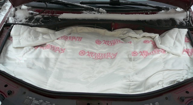

Вопрос ко всем логановодам пережившим прошлую зиму: ВЫ утепляли двигатель? У меня с прошлой машины остался кусок кошмы (жесткий войлок) вот думаю надо или нет? Вроде не хочется чтобы в двигательном отсеке лишнее было, но с другой стороны не хочется попасть как мы под прошлый новый год, когда был мороз 33-35 градусов мы возвращались с совещание из Оренбурга на Деу Нексии (о том чтобы завестись речи не было завели с толкача прикуривание не помогло) , движок не грелся больше 40-50 градусов не смотря на высокие обороты, пришлось разобрать коробку картонную закрыть радиатор и двигатель сверху это помоголо...Ваше мнение коллеги стоит или нет?

vik-kv
машина с декабря 2005. Всю зиму отъездил. Движок всегда прогревался нормально . Но для шумоизоляцию поставил на капот
http://www.logan-club.ru/album_showpage.php?pic_id=2068. И летом не снимал. все нормально. Ставьте. Зимой двигатель медленнее остывать будет(при частых остановках (езда по магазинам) и быстреее прогреваться.

Утеплитель капота, который vik-kv прикрепил к капоту изнутри, выкроив примерно так же, просто положил на двигатель, когда днем стало холоднее -5С. Сначала выкроил шаблон из картона (коробка из-под холодильника). Материал теплоизоляции достаточно упругий, не проваливается, опираясь на корпус воздушного фильтра, корпус сирены сигнализации. Только под крышку бачка ГУРа нужно вырезать отверстие.
Решетку радиатора снаружи закрыл утеплителем, когда днем стало холоднее -10С. Пробовал разные, лучше всего подошел от стопятой "Волги" (ГАЗ-31105). Все резинки с крючками срезал, верхнюю часть утеплителя загнул под капот, засунул на сантиметр-другой под крючок открывания капота и к пластику корпуса бампера/решетки (верхнему краю, что оказывается под передним краем капота) приклеил широким скотчем. Скотч + придавлена капотом (скотч не видно) - держится плотно. Нижняя часть утеплителя решетки радиатора висит просто так. На ходу встречным потоком воздуха не задирается даже на 110 км/ч, наоборот - прижимается.
Результат: в ноги намного меньше дует на высокой скорости, двигатель сохраняет температуру на морозе дольше, прогревается на ходу значительно быстрее. При частых, но коротких поездках по городу зимой это актуально.

Может это никого не заинтересует, но я прошлую зиму делал так: серым пенофолом (одна сторона у него покрыта фольгой, другая самоклеющаяся) заклеил полностью нижние воздухозаборники и решетку радиатора, сделал это акуратно, слой фольги сорвал, с цветом Б66 (темно серым) выглядит вполне прилично. Конечно для регионов, где зимой на дорогах каша это неприемлимо, а для сибири и севера нормально.

Накрываю двигатель дарнитом (дарнит белый в 4 слоя), помогает быстрее прогреться, т.к. поездки короткие. Если накрывать, то аккуратнее там, где ремни генератора и др., чтобы там ткань не провисала и не касалась шкива и кожуха выпускного коллектора.

Я на прошлой неделе поставил себе "Авто тепло", время прогрева реально сократилось с 15-17 минут до 7-8 минут, двигатель теперь дольше остывает (посмотрим что будет в реальные морозы), пока я доволен.

СообщениеДобавлено: 22 дек 2008, 19:35
OREL
Udav74 писал(а):Я на прошлой неделе поставил себе "Авто тепло",
yalx писал(а):"Авто-Тепло" реально заинтересовало.
Прячьте ушки, господа пиарщики. Торчат-с. Такую работу нужно вести помягче, поинтеллигентнее, поизобретательнее.
По делу:
А что будет с электронными блоками автомобиля и другим подкапотным оборудованием, накрытыми и, соответственно, нагретыми до 90 и более градусов?

СообщениеДобавлено: 22 дек 2008, 21:28
Sancho-mart
С электронными блоками, согретыми таким образом ничего не будет, это однозначно, Да и не настолько уж больше онни будут греться, так как теплоизоляция поможет сохранить тепло под капотом только во время стоянки, а во время движения все будет выдувать встречным потоком воздуха. Кстати, летом там на порядок теплееи ничего ведь , работает и не жалуется.

СообщениеДобавлено: 28 апр 2009, 17:34
Udav74
По делу:
Я никого не пиарил, просто купил и написал на форуме!!! Я и мой брат (у него ТАЗ 2110) отъездили с "Авто-Теплом" всю зиму. Прогревается машина с ним реально быстрее, а вот чтобы остывала помоему также как и без одеяла, может нужно было чем-нибудь решетку радиатора закрыть чтобы увеличить время остывания двигателя.

Udav74 писал(а):Я и мой брат (у него ТАЗ 2110) отъездили с "Авто-Теплом" всю зиму. Прогревается машина с ним реально быстрее,
Здравствуйте,
мой сотрудник также как и Вы купил такое фирменное одеяло для ФФ2 - как прогревался он фигово, так и с одеялом пол дня ездит с температурой двигателя 50-60 гр.цельсия..

На Севере утепление актуально. Кроме картонок можно утеплит капот (продаются всякие утеплители, но можно и самому изготовить - с материалом сейчас проблем нет). Кроме того, в сильные морозы, после установки машины на стоянку, на моторный отсек накидывал старое одеяло - утром, в тридцати - сорокоградусные морозы, заводил машину без проблем и прогревался двигатель быстрее.

Nick_Zh писал(а):утром, в тридцати - сорокоградусные морозы, заводил машину без пробле
Аналогично, но без одеял :)
Nick_Zh писал(а):и прогревался двигатель быстрее.
Неужели НАСТОЛЬКО войлок под капотом и одеяло сверху помогают? Я еще понимаю, что с закрытым радиатором двигатель меньше стынет *на ходу*. А при прогреве... Насколько быстрее прогревался реально? Было с кем сравнить (неутепленным) в тех же условиях? Или это все больше аутотренинг? :)
СообщениеДобавлено: 07 окт 2010, 15:38
Domovoy
ЛоханкинЪ писал(а):Было с кем сравнить (неутепленным) в тех же условиях?
Нет, да это практически и не реально....трудно найти машину которая бы находилась рядом, да еще с теми же параметрами(двиг, прошивка и т.п)
У меня поездки на малое расстояние и я думаю что утеплитель, хоть немного но помогает...по крайней мере, когда идет снег, то он не тает "пятнами" на капоте...

Сегодня утром по НТВ в передаче "Главная дорога" рассматривались 4 варианта утепления двигателя.
http://bigtracker.ru/load/shara/shara/g ... -1-0-35075
Утепляли двигатель и проводили замеры прогрева двигателя и затем его полного остывания при температуре воздуза t=-20C.
Получили следующие значения для остывания двигателя:
- войлок (- около 5 часов ) :)
- штатный утеплитель ( - около 4 часов) :?
- фольгированный изолон ( - 3 часа 30 мин) :(
- автоодеяло - "Автотепло". (- около 6 часов) :D
- без утепления двигатель остывал за 3 часа 20 мин. :(
Первые 3 варианта оказались не самыми эффективными для утепления и все они были ПОЖАРООПАСНЫМИ - сделанными из горючих материалов, способных привести к пожару. К тому- же фольга на изолоне - возможность короткого замыкания электропроводки.
А автоодеяло,хотя и было самым дорогим, но показало лучшие характеристики и было абсолютно безопасно, т.к. сделано из негорючего материала.
Для себя я вывод сделал, при утеплении двигателя никакой самодеятельности со строительными "изолонами" и т.п. утеплителями, никаких горючих материалов под капот!
Куплю при случае такое автоодеяло. http://www.izomet.ru/index.php?option=c ... icle&id=21
Сгоревшую машину восстанавливать будет дороже.

V255 писал(а): К тому- же фольга на изолоне - возможность короткого замыкания электропроводки.
Может быть фольгированный изолон бывает разный, но у того, который у нас продается - фольга синтетическая, диэлектрик. Специально проверил тестером.
А у рекламы фирмы Автотепло уши на полметра торчали, раза 4 этикетку показали :D
Re: Надо ли утеплять двигатель?
СообщениеДобавлено: 18 дек 2010, 19:54
scorpirust
omix08 писал(а):А я дорнитом пользуюсь, в два слоя сложил, края сшил и закрываю подкапотное пространство так же, как в ГД автоодеялом. Дорнит, если верить ГУГЛу, до 1000 градусов терпит, и тепло изолирует как войлок.
+1. Бутер: стеклоткань+базальт+стеклоткань
СообщениеДобавлено: 18 дек 2010, 20:28
V255
- Все равно гореть изолон не перестает от того какая у него фольга (я на даче применял изолон тоько с алюминиевой фольгой)
- Пусть реклама, что с того?

Примерно месяц пользуюсь автоодеялом, так и не понял помогает оно или нет :cry: . Через час при -20 -25 все равно ни одной палочки, а доп. компьютер так и не поставил, потому точно t не замерить. Всё на уровне "вроде помогает".
СообщениеДобавлено: 22 янв 2011, 11:11
kjufy
KED
Так может у Вас термостат уже под замену.
СообщениеДобавлено: 22 янв 2011, 11:37
KED
kjufy писал(а):Так может у Вас термостат уже под замену.
Зачем? Машина нормально прогревается, как раньше. Просто остывает по ощущениям также (примерно) как и без "одеяла".
СообщениеДобавлено: 23 янв 2011, 14:26
kjufy
KED
Через 1 час при любом морозе должно быть 4 палки.
У меня заклинил термостат в открытом состоянии и всегда гонял по большому кругу охлаждайку. В машине было тепло, только на трассе становилось прохладнее. Это было в -25 примерно и было только 2 палки. После замены все ок.

Вот допустим разрекламированное одеяло автотепло. Да не горит, но как-то боязно окутывать им мотор логана, тем более коллектор открытый.
Т.е нету практическисвободного места. Идёт соприкосновение с мотором. В варианте обклейки капота, существует всегда минимум 2 см от самой высокой частью двигателя.
Картонку в решётку радиатора - это Да.
СообщениеДобавлено: 23 ноя 2011, 17:51
KED
monstr_62 писал(а):боязно окутывать им мотор логана
Одеяло не окутывает, оно сверху просто лежит, ничего горячего не касается.

Верх закрыл изнутри,низ закрыл снаружи,под капот "бросил" "Автотепло пр-во Челябинск..прогревается быстрее,выдувает меньше остывает дольше.Не панацея,но как мера вполне имеет место быть.

СообщениеДобавлено: 27 янв 2012, 23:37
В понедельник обзавёлся автоодеялом производства Екатеринбурга. Оно, в отличие от челябинского "Автотепла", идёт в одном типоразмере. Сначал парился этим моментом, но потом узрел хороший плюс: можно в любую машину кинуть :idea: (эту продам - в следующую покупать не придётся).
Выводы:
1) Мотор, не смотря на наличие штатного утеплителя, дольше сохраняет тепло. Обедал дома час, вышел, сел, завёл. Из воздуховодов подул тёплый воздух (был бы холодный, клима бы вентилятор даже не включила). Температура в это время была -24 имени товарища Цельсия.
2) Одеяло, попав на экран выпускного коллектора, начало вонять и потемнело. Пригорев основательно до коричневого оттенка, перестало пахнуть. По этому вопросу, изучив сабж, я нисколько не заморачивался, так как температура выпускного коллектора 800°С, а одеялко выдерживает 1200°С!!!
3) На ходу тоже показалось, что воздух теплее идёт из печки. Ездил 40 км при -18°С - добавлял температуру до +25°С на климе, по той же дороге с одеялком при -24°С, ехал при +22,5°С.
4) У кого поездки только с работы на работу - оно нафиг не нужно :idea: :!: А при коротких и частых очень сильное подспорье зимой.
Сейчас грядёт -30°С, думаю такое ставить.
Оно вроде и тепло, но в мороз хочется ещё быстрее прогреваться и теплее ехать. 8)

С начала зимы поставил под капот одеяло "Автотепло", помогает как при ближних, так и при дальних поездках. В салоне заметно теплее, да и аккумулятор дольше остывает. Но зимой, думаю, для тепла надо обязательно закрывать радиатор. У меня стоят пластиковые щитки, самоделка, но помогает хорошо. Особенно при -20 С и ниже.

Я использую автоодеяло ("Автотепло") уже второй сезон. Тепло хорошо держит. Очень доволен. Никакая стекловата не лезет. Клал и убирал его голыми руками. В этом сезоне, с наступлением морозов, положил его не сразу, ленился. Зато, когда положил, сразу почувствовал разницу с неутепленным двигателем.

Когда эксплуатируешь авто в морозную зиму, вопрос о использовании утеплителя очевиден. Сам давно (еще с времен 80-х годов) использую "одеяло" из стеклоткани. Так рачительнее сберегается тепло в моторе, и экономится время на прогрев, к тому еще снижается шум от двигателя. Короче, я "ЗА"

papakarlo966 писал(а):автоодеяло ("Автотепло")
Полез в инет - а они почти у всех производителей "Автотепло". Не подскажете, какое именно?
СообщениеДобавлено: 28 янв 2014, 16:38
Аркадичч
Евгений Ш писал(а): Не подскажете, какое именно?
Да оне все практически одинаковые - стекловата стёганная в стекловолокне.
http://largus-shop.ru/shop/dopolnitelno ... argus.html
вот достойное предложение в Питере.
Проверено временем, не пожалеете http://avtoteplo.org/
СообщениеДобавлено: 28 янв 2014, 18:02
Аркадичч
АнтонычСпасибо. Не вынес ожидания, и уже купил.

Ломался термостат, поменял.
И задумался намного эффективнее автоодеяла (у меня оно было на прошлой машине, бестолковая штука) будет закрыть отверстия перед радиатором, только полезно ли это, при исправном термостате, когда антфириз гоняет по малому кругу?

Сегодня купил и положил одеяло. Посмотрим...

Евгений Ш писал(а):
Militar Katze писал(а):купил перед морозами шумку капота, она же утеплитель. работает неплохо. по крайней мере машина остывает раза 2 медленнее.
Правильное решение!
СообщениеДобавлено: 02 фев 2014, 11:32
Как-то так:
СообщениеДобавлено: 02 фев 2014, 11:53
Serhio1
Евгений Ш писал(а):Как-то так:
Один маленький нюанс. В дальних углах, где выходят такие круглые штуки наверху стоек, не знаю как правильно называются. Они при повороте руля двигаются и довольно быстро протрут дырки в одеяле в этих местах.
СообщениеДобавлено: 02 фев 2014, 11:59
Serhio1 писал(а):быстро протрут дырки
Спасибо. Логично. Буду думать...

По внешнему виду.

СообщениеДобавлено: 25 ноя 2016, 18:32
nightfox
mike57 писал(а):Подскажите пожалуйста есть ли смысл в покупке одеяла для двигателя на наши машины? У кого либо есть опыт использования? На сколько медленнее остывает и быстрее нагревается?
Я лично против всех этих приблуд, вроде одеял и картонок в радиатор. Это же не жигули...Исправная машина более чем прекрасно себя чувствует зимой, если у Вас не оймякон конечно же.

Использую "картинки", правда не совсем для утепления, основной целью является ограничение потока соли и грязи в двигатель. Прошлой зимой столкнулся с тем что логановская печка на трассе в мороз не прогревает салон Ларгуса, при этом термостат исправен, дырок в Ларгусе есть ;) К этой зиме готов: нижнее забрало закрыл.
СообщениеДобавлено: 05 мар 2017, 20:12
Sasha-H
Утеплили автоодеялом-погревается в два раза быстрее.
Ездил без и с одеялом- разница есть.
СообщениеДобавлено: 05 мар 2017, 20:59
Греется одинаково по времени.
Давно автотепло на двух авто накинуто.
А вот остывает значительно дольше.
За ночь остывает полностью, как не утепляй.
СообщениеДобавлено: 05 мар 2017, 22:09
Sasha-H
Греется не одинаково по времени- из своего опыта...Этой зимой поздно накрыл.
Или лучше так-то у меня в два раза быстрее....У вас одинаково.
