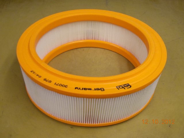

Пришёл мой фильтр. Сам фильтр сделан хорошо и резиновый бортик как у оригинального фильтра мягенький. Вот только всё же внутренний диаметр немного больше чем у оригинала. Поставил его, верхняя крышка закрылась не сразу, пришлось её немного покачать туда-сюда чтобы фильтр встал в своё место. И когда защёлкивал и прикручивал верхнюю крышку пришлось тоже приложить большее усилие, нежили с оригинальным фильтром, это видимо из-за того что Febi 30071 выше оригинального где-то на 3-4 мм. Вот теперь гложат сомнения всё ли там внутри встало на свои места? Фото фильтра прилагаю, кстати на фото "экзиста" фильтр выглядит не так какой он есть на самом деле.
Упаковка
Фильтр Febi 30071

12345я писал(а):Фото фильтра прилагаю, кстати на фото "экзиста" фильтр выглядит не так какой он есть на самом деле.

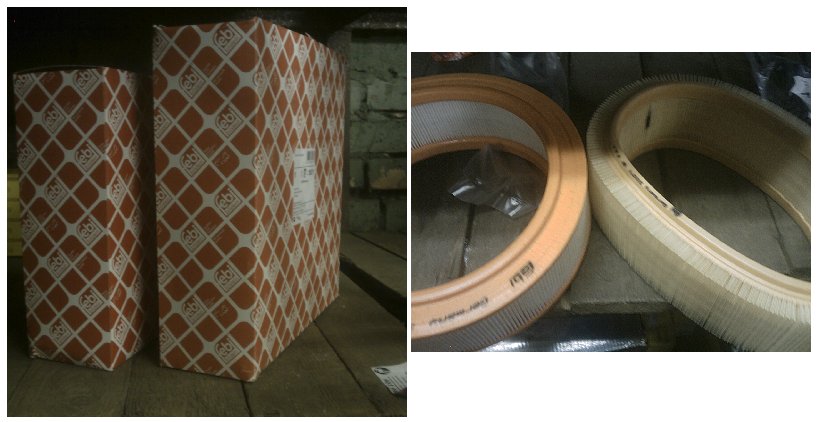

Под индексом 30071 продают 2 фильтра - у одного коробка побольше и выглядит он чуть иначе, чем ваш. И встает идеально. А еще есть такой, как у вас - коробка поменьше, зато ободки желтые шире. Он встает похуже, но работу свою выполняет так же хорошо, как и первый. Так что я бы не переживал. В следующий раз, если захотите другую модификацию это фильтра, берите сваговский - они туда всегда кладут именно ее. А с фебиемвскими можно купить как тот, так и другой. фифти-фифти.

Сходил на склад, заснял оба варианта фильтра. Разница в коробках и их содержимом. Вам попался левый вариант, хотя мог попасться и правый.

Зфгд_ШШ писал(а): Вам попался левый вариант, хотя мог попасться и правый.
Да действительно правый внешне выглядит как оригинальный. Ну будем надеяться что всё будет хорошо и с моим вариантом! :)
Ставлю правый вариант.Фильтрует норм.

После очередной установки фильтра Фильтрон за 390р. решил поискать более демократичную замену. В местном инет-магазине заказал на пробу и сравнение Биг (210р) и Асам (175р). Еще рассматривал Невский и Гудвил (150-160 р), но выбрал вышеуказанные- не самые дешевые - значит качество лучше)). По своему опыту калиновода могу сказать, что только один раз брал "плохой" фильтр- Ливны микропористый, с которым машина совсем не хотела набирать обороты
(может фильтровал он отлично, только на кой такая радость если и воздух не пропускал?!)
. Но там и цена на Ливны, Невский, Гудвил, Салют - примерно была одинаковая- бери любой. А тут (на Логан) разброс цен в 2 раза и более- не уж-то качество так разнится?
Фото того что мне пришло:
Re: Воздушный фильтр
СообщениеДобавлено: 23 июл 2016, 23:09
Mihail194
Биг что-то совсем не порадовал- ни ценой, ни качеством изготовления...
СообщениеДобавлено: 23 июл 2016, 23:11
Mihail194
На его фоне Асам смотрелся значительно привлекательнее:
СообщениеДобавлено: 23 июл 2016, 23:20
Mihail194
Количество складок: Биг - 53, Асам- 62. По моим личным очучениям Асам (не знаю какая там бумага и хорошо ли она будет выполнять свою работу) сделан и упакован в разы аккуратнее и качественнее, тем более что и стоит дешевле

Именнно поэтому я ставлю только фирменные воздушки, сегодня - это кнеч-махле. Так вот, мой забитый махле-кнеч продувается легче нового гудвилла или какого нибудь цитрона.
Ну и фирменные держат пыль намного лучше, все, что за ним - заслонка и впускной коллектор всегда чистые и никаких следов пыли и масла, даже отпотевания нет.
Зы. Для более легкой продуваемости, и, скрывать не стану - низкой цены, поставил корпус воздушника от первого Логана. Круглый махле кнеч стоит почти в два раза дешевле прямоугольного, при этом имеет большую площадь шторы, что обеспечивает более легкую продуваемость и дольшую качественную фильтрацию.
Сегодня KNECHT/MAHLE/BEHR LX2844 стоит 400р от официального представителя. Родной прямоугольник, тот же махле-кнеч - RENAULT 165469466R стоит 650р.
Остальные поделки не работают, как надо, за ними грязь и масло.
Вот так теперь на впуске.
