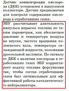

Ну а дальше известный алгоритм - во впускном коллекторе при помощи датчиков температуры и датчика абсолютного давления ДАД, рассчитывается количество воздуха поступившего в двигатель, ну а ПОТОМ уже форсунки увеличивают время впрыска!!! :acute
Из мануала Логана.

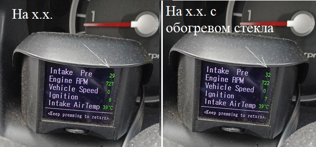

dimone73 писал(а):Вспомнил откуда это зацепилось - из описания работы ЭБУ при включении большой нагрузки на генератор - обороты падают, напряжение падает, ЭБУ добавляет время впрыска и обогащает смесь, поднимая таким образом обороты, поскольку тут не простой случай на ХХ, а какая-никакая нагрузка.
А практическое измерение давления во впускном коллекторе, говорит об обратном (моя версия).
Сегодня сделал. Итак, мотор прогрет и на х.ходу давление = 29 кРа.
После включения обогрева заднего стекла и боковых зеркал (почти 20 А), давление поднялось до 32 кРа.!!! :acute
То есть как положено отработал РХХ (добавил воздуха).
Кнопку включения обогрева фотографировать не стал.

Во впускном коллекторе нет давления! на Логане во всяком случае.
Там есть разрежение или отрицательное давление! Если у вас во впускном коллекторе давление, то у вас наддув!
