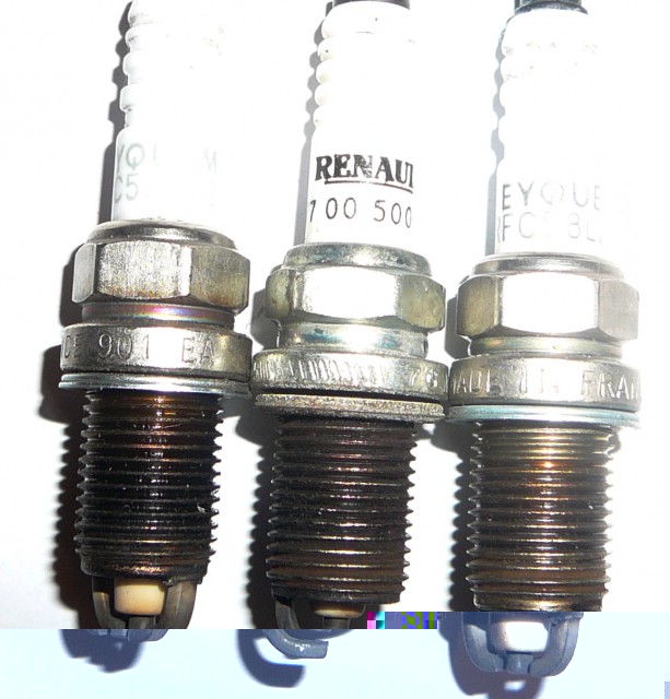

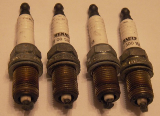

Это по каталогу для движков F7 Логан
естественно-НЕОРИГИНАЛЬНЫЕ-но их можно купить(Ашан-440 руб)
Bosh FLR 8 LDCU
вот какие оригинальные у них электроды!(у родных Реновских-такие же)
ЗЫ
Пробег 1500 км вывернул свечки-все красновато-рыжие(ферроцены).
Бензин АИ-92 (Юкос 4 раза и один раз Татнефть).
От так от!!!! :twisted: :twisted: :twisted:

Вы были б больше рады если они оказались бы черными? Щас придет b55 и начнет опять про ферроцены...
СообщениеДобавлено: 30 апр 2006, 20:33
boris55
Путник писал(а):Вы были б больше рады если они оказались бы черными?...
Если бы они были черными-было бы легче-мозги поправить на диагностике-смесь подрегулировать.
А с бодяжничанием бороться труднее.
Так это я и написал-про свечи-то!!!!
-и про ферроцены уже тоже там-куды же от этого факта деваться?(внимательнее надо быть,коллега)

СообщениеДобавлено: 21 окт 2007, 16:43
t_t_m
На машине стояли, типа родные свечи Рено двухкантактные с очень большим (1,1 мм) зазором между центральным электродом и боковыми. Теперь поставили неоригинальные, но рекомендуемые некоторыми интернет магазинами свечи с одним электродом (зазор примерно 0,9 мм) но на боковом электроде V-образный пропил, что увеличивает реальный зазор. Возникает вопрос, а что ставят на заводе? Говорят ставят аналог наших свечей для 16-и клапанных ВАЗ-ов, одноконтактные с зазором 1 мм (и допустимым отклонением).
Интересно какие последствия могут быть от установки столь различных свечей (практика насколько я понял распространенная).

Тоже эти свечи ставил, когда пришла пора менять. Экуэма не было, продавец в компе посмотрел и выложил НГК5ЕК. По внешнему виду одинаковые. По работе , тоже отличий не было. Щас опять их в запас возьму, а то в салоне продали хоть и Рено , но одноелектродные Мейд ин Мексика.

Интересно, что на Реновских двухконтактных двигатель подтраивал??? Но состояние их после замены оказалось вполне сносным не маслянного нагара, ни красного оксидного налета...
СообщениеДобавлено: 21 окт 2007, 17:33
t_t_m
И еще... В некоторых интернет-магазинах на Логан предлагают оригинальные свечи с разными номерами и соответственно с разными физическими параметрами (причем независимо от объема двигателя). Несовсем ясно как такое может быть?

Проверил нынче свои свечки. Путевые. АИ-95 "юкос". Прошили 10 тык. Номер токо не как у Деда54: Renault 77 00 500 155, а последние цифры 168.

Ничего страшного, это заменённые номера. Прочитал здесь про нарекания на оригинал свечи. Могу посоветовать оригинальные свечи Опель, они же GM 12 14 000 (последная триада может быть 005 /015).
Там точно нет кривых новых свечей.

проехал больше тысячи км на 92м
решил выкрутить свечку
глянуть , как там цвет
то да сё
все чисто без красного налета , дальше пожалуй , продолжу эксплуатацию опять на 92м

matroskin210184
BERKYT писал(а):проехал больше тысячи км на 92м
то да сё
Тут свечи фоткались или мотор который на 92ом работает???
СообщениеДобавлено: 23 окт 2008, 20:01
BERKYT
свечки!
но получилось так , как получилось :(
а что тебе собственно не нравится?
видно же что красного налета нет
значит бензин без особых присадок

Свечи забрал после ТО-1(пробег 14900км), бензин 92, заправляюсь постоянно на сургутнефтегазе.

здесь писали,что родные свечи- EYQUEM RFC 58 LZ 2E (F54) ,7700500155,704 ЕА
Сегодня купил свечной ключ,вывинтил свечу,этих надписей нет,есть:
Made in France,810 ЕА,7700500168.Стали ставить другие свечи?

Вот вам фото свечей EQUIEM F54 3+1, которые прошли 4000 км.
Вы думаете это некачественный бензин?
А я думаю, что это гадость от всяких промывок инжекторов, которые лил в бак.
Все! Больше ничего не лью, кроме бензина ;)

dunkel писал(а):Вы думаете это некачественный бензин?
а что свечи? нормальные.. правая только может чуть погрязней.. может эксплуатация в режиме коротких поездок.. на жигулях так хочу поставить горячие свечи (у нас будет BKR5E), чтобы быстрее на самоочищаемость уходили
СообщениеДобавлено: 07 окт 2009, 16:22
dunkel
Возможно, но вот этот черный налет некоего лакового вида. Свечи которые сменил посл 30тык - были идеальные.
Самое интересное что дебаты на тему "красных свечей" от 95 бензина - по моему (на нашем бензине) не очень состоятельны.

dunkel писал(а):Вот вам фото свечей EQUIEM F54 3+1, которые прошли 4000 км.
Свечи ужас. Такие у меня на Опеле были , когда закоксовались маслосъёмные кольца.

Подозрение вызывает REDEX основая и массовая доля которого 2-тактное синтетическое масло. Оно и могло дать такой нагар.
STP сделано на основе растворителей.
Жалко, что зима наступила. Теперь и не "прогнать" на оборотах.

А так выглядят свечи на 95-ом бензине после 10 000км пробега . :wink:
А вот так выглядят на 92-ом бензине после 10 000км . :evil:
Заправляюсь только на Лукойле и ПТК .

У меня свечи русский Бош после пробега 30 000 на 92 Лукойле такие же как у вас на втором снимке. Вы наверное или ездите на короткие растояния или не любите высоких оборотов или двигатель не набирает рабочей температуры. Сказать вам какая свеча где стояла.На втором снимке 1 и 3 стояли по краям а 2 и 4 посередине.На четвёртом снимке то же самое.

боб писал(а):Вы наверное или ездите на короткие растояния
150 -200 км в день , это короткие расстояния в течении целого дня по области и Питеру ?
боб писал(а):...или не любите высоких оборотов
:lol: После прошивки и тем более до прошивки , ух как жал и жму тапку в пол до отсечки :lol:
боб писал(а):...или двигатель не набирает рабочей температуры...
Набирает еще как , бывало что шланг даже лопнул .:lol:
боб писал(а):Сказать вам какая свеча где стояла.На втором снимке 1 и 3 стояли по краям а 2 и 4 посередине.На четвёртом снимке то же самое.
Честно говоря , помню что на 1-ом цилиндре стояла именно первая свеча на втором снимке , а вторая свеча на третьем цилиндре . А про последний снимок , даже и не помню . Давно это было , года 2 назад . А что у Вас есть подозрение на то , что у меня не в порядке с 1 и 3 цилиндрами ?
СообщениеДобавлено: 14 окт 2009, 02:26
боб
Да нет просто на крайних цилиндрах всегда так. Неплохо время от времени менять их местами. Кстати все свечи одинаковые по маркировке? Посмотрите на первом снимке на изоляторе ободок от прорыва газов,так бывает когда свечи долго работали, а на последнем снимке изоляторы совершенно чистенькие хотя работали они намного хуже. Кстати какой у вас движок?

Фокс
боб писал(а):Кстати все свечи одинаковые по маркировке?
Да .
боб писал(а):Кстати какой у вас движок?
Бензиновый . :lol: 1,4 л . :wink:

вижу прорыв газов на свече, такое наблюдал у сестры на опеле, свечи были вроде NGK, но точно не помню
на плазмофорах такого не наблюдал вообще

Насколько я понял вы купили машину б.у. на которой до вас катался варвар. Что можно посоветовать. Если вставки на всех цилиндрах однозначно менять головку. Если на одном то можно обойтись малым ремонтом не снимая головки. Метчиком перерезается резьба большим диаметром и вворачивается вставка. В Питере такие вставки есть на рынке и даже в магазинах. Изготавливаются из бронзы. Но они не долговечные. Из моего опыта. Ставил такие но через некоторое время двигатель начинал сеч и потом при замене свеч они выворачиваются вместе со свечёй. Вышел из за труднения так. Изготовил стальную конусную вставку и съёмник чтобы свеча выворачивалась без вкладыша. Но учтите что этот цилиндр будет работать хуже остальных. Нужен хороший токарь для изготовления вставки и хороший слесарь который не закосит резьбу при перенарезке в головке. Если вставки стоят хотя бы в двух цилиндрах то надо менять голову.

fidull - и всё-таки... Хорошо-бы фото... :roll:

Выкладываю фото свечей
пробег 32 тыс
фотки выложил, а вот как уменьшить не нашел
мож кто поправит и ткните пальцем как это делать

Ну да писали,
сварки там нет, все цельное
а цена такая же как и у NGK за комплект :D

Nick_2141 писал(а):fidull - и всё-таки... Хорошо-бы фото...
Полез я почистить чтоб сфотографировать и понял то что я считал вставками оказалось следами уплотнительных колец от свечей ,и слава богу.А материал головки действительно крепче чем в москвиче .

з.ы. немного не в тему - на родных (Eyquem) свечах 33 тык от роду мой конёк горбунок завёлся в -33, правда со второго раза.
Партизан писал(а):... при температуре - 21 машинка завелась стабильно и без троений. Заправляюсь на трех МТКашных заправках. Ферроценты присутствуют, но на 15000 ум свечей вполне хватает.
Что и требовалось доказать (кому? чё это я). То есть если свеча не палево, а хоть бы Энгельс или Эфэ, и двс в порядке то будет всё пучком. А всяко разные приблуды (иридий-шмиридий) это больше для ресурса. Поправьте мене, ежели моя не прав.

Почитал я тут рановато 15000 км.поменял свечи на NGK.Снятые как новые.Ладно положим в запас.

Это новая АУ17ДВРМ Энгельс
А это DENSO IK20 (IRIDIUM POWER) после зимы
По моим ощущениям (субъективным) лучше уж двухконтактные eyquem чем АУ-шки с такой искрой.
А это наши родные

По каталогу NGK на Логан 1,4 и 1,6 8 кл идут свечи BKR6 E
Вот они:
Расшифровка маркировки:
BK - диаметр резьбы 14мм; размер 6 гранного ключа - 16 мм.
R - особенности конструкции, тип с резистором.
6- калильное число.
Е - длина резьбовой части 19 мм.
Примечание: любые другие латинские буквы после Е говрят о конструкции искробразующего наконечника (иридий, платиновый, вольфрамовый), количестве боковых электродов и т.д.
После букв может идти число 11. Это зазор м/д электродами 1,1 мм. Нет цифр, стандартный зазор 0,85-0,9 мм, это для Логана.
На Логан 1,6 16 кл, идут свечи BKR6 EZ где Z - особый дизайн.

А вот таким образом выглядят родные свечи, отходившие 17 тыс. км.
из них 90% - бензин А-92 и 10% А-95 и 2 года эксплуатации. и заправки почти 100% РОСНЕФТЬ.
Свечи расположены в том порядке как стоят в двигателе т.е слева 4 цилиндр справа 1 цилиндр. Причем свечи 4 и 3 цилиндра, если присмотрется немного с налетеом ржавчины. Оно и понятно, грязь летит через шель мимо радиатора на эти свечи, а 2 другие спрятаны за радиатором.
Да и еще одно. Совет о продувке свечного колодца перед заменой свечей не праздное желание. В моем случае в свечных колодцах за 2 года мусора накопилось не мало. В основном засохшие насекомые.
Делов на 1 минуту. Подъехать к шиномантажу и продуть.
Удачи всем.

С января пользую вот ЭТО:Изображение
Цена вопроса - 230руб. комплект.
Обратная сторона медали.
Проехал уже почти 30 тык, проблем нет. :!:
Через недельку поменяю на новые, которые на фото :D

Поменял свечи поставил NGK BKR6E № 28 (435 руб.) В каналах много грязи - ковырял отверткой, выдувал компрессором, убирал пылесосом. Только после 40 мин усилий остался удовлетворен результатом. Не думаю, что на СТО этим вопросом сильно заморачиваются, а значит, песок попадает в цилиндры.
Стояли реношные 2-х электродные. 15 тыс.км. только Лукойл и Газпром - изоляторы цвета торфа, электроды в черной саже. Вывод: лукойловская жижа- гуано. Обратил внимание - судя по загрязнению, из 2-х электродов работает всегда один, что, вобщем то, естественно. С новыми свечами машина субъективно побежала как-то веселее :)

фотки завтра выложу - все сомнения отпадут разом

СообщениеДобавлено: 19 окт 2010, 14:08
Александр_Гость
и детально изолятор (наиболее "грязной" стороной)
у всех так после 15 тыс.км.? или всё-таки лукойл - жижа?

Начитался тут... Решил проверить свои свечи, после 43 тысяч. Вот...
https://picasaweb.google.com/lh/photo/07rv7tXhbMI_Dm8zZjG72w?feat=directlink
Re: Какие свечи нам подходят
СообщениеДобавлено: 04 апр 2011, 16:42
military_medic
Александрит_93 писал(а):Начитался тут... Решил проверить свои свечи, после 43 тысяч. Вот...
А какой город? Какая заправка?
Лично криминала я не увидел. То что резьба красная то это ржавчина. Центральный изолятор мало-мало красный с одного боку. Боковые и центральный электроды в норме.
Для 43 тыс.км вполне нормальный вид.

Уважаемые, подскажите: поменял свечи на новые (ТО-1), так у старых интересная выработка это от чего и печему, и можно ли их в дальнейшем поиспользовать (как нз)?
СообщениеДобавлено: 09 окт 2011, 23:10
tolsty писал(а):у старых интересная выработка
На фото та самая свеча с интересной выработкой? Если да, то в чём она заключается? Не вижу в данной свече ничего необычного. На таких свечах ещё ездить и ездить.
СообщениеДобавлено: 09 окт 2011, 23:28
tolsty
3dmax писал(а): Если да, то в чём она заключается? Не вижу в данной свече ничего необычного
я не механик, потому и спросил. негде больше спросить. просто за 14т км сработался металл контакта, т.е изменился искровой промежуток, да и интересно для чего тогда я их сменил... :brainy
и еще: стоит ли менять заправку?
СообщениеДобавлено: 10 окт 2011, 00:17
tolsty писал(а):просто за 14т км сработался металл контакта, т.е изменился искровой промежуток,
Ничего у Вас там не сработалось, не выдумывайте. Точно так же выглядит новая свеча.
tolsty писал(а):да и интересно для чего тогда я их сменил...
Ну это вы себя спросите.
tolsty писал(а):и еще: стоит ли менять заправку?
Небольшой налёт коричневатого цвета есть, но он оооочень небольшой. Можно сказать, что заливаемый Вами бензин вполне хорошего качества.
Вот так выглядит свеча двигателя, в который заливают бензин с октаноповышающими присадками ( ферроцены )
Так что ваши свечи в отличном состоянии и проходят ещё, как минимум, 15 тысяч.

"Свеча зажигания Renault 7700500168 оригинал (Франция)"
Сегодня накапало 16000 км, посмотрел свечи первый раз (ТО не проходил ни разу), стоят EYQUEM :?: совсем немного покрыты с одной стороны коричневатым налётом.

Майкион
на ТО 1 были сняты заводские свечи EYQUEM RFC58LZ2E c двумя боковыми электродами, взамен установлены 7700500168 UV1 с маркировкой made in France. Задал механику вопрос о том, что у кого-то из форумчан были на заводе установлены свечи Champion, он сильно удивился, сказал, что ни разу такого не видел и предположил недобросовестность дилера при продаже.

McMurphy
Всем привет!
В последнее время заметил, что машина иногда подтраивает, да и не такая резвая. Свечи, которые ставил - NGK BKR 6E прошли примерно 13 000 км. Сегодня заменил на новые, такие же.
Старые выглядят так:
на двух свечах на юбке пятно металлического цвета (как аллюминий), и на этих же свечах есть нагар.
На одной из этих свечей опять же на юбке есть как бы прогоревшее пятно:
Две другие выглядят лучше - нагара почти нет, да и металлических пятен тоже.
Интересует пятно металлического цвета - о чем оно может говорить, и прогоревшее тоже (на 1 фотке)?
На всех свечах заметно увеличенный зазор по сравнению с новыми. Бензин заливаю 92.
СообщениеДобавлено: 11 дек 2011, 14:40
McMurphy писал(а):о чем оно может говорить,
Да, в общем-то, ни о чём. У Вас абсолютно нормальное (если не сказать "отличное") состояние свечей.

... я имею то что ставит Рено и дают дилеры...
Не мираж. Но и не Рено! Делают их не в самой Рено, но ДЛЯ Рено. Ну и маркировку наносят "RENAULT".
После чего свечки сразу дорожают раза в полтора ))))))))
СообщениеДобавлено: 27 янв 2012, 17:29
Aprelsky
Возможно... т.к. любой автопроизводитель может задействовать сторонние предприятия а не открывать у себя дополнительный цех... Все-равно это считается от производителя рено т.к находится в общей производственной цепи..... и ответственность принимает на себя головной производитель рено... Хатя, все же, есть и надпись...
Вот ещё... Made in france RENAULT
... тогда кто-же их производит?
СообщениеДобавлено: 27 янв 2012, 17:45
Александр_Гость
Aprelsky писал(а):... тогда кто-же их производит?
Sagem?
СообщениеДобавлено: 27 янв 2012, 18:16
Sagem?
Вот на одноконтактном оригинале, который тоже в коробочке с надписью Renault, красуется надпись Bosch :lol: И вообще, историй по запчасти мог бы рассказать мильон, но .... лень.
СообщениеДобавлено: 27 янв 2012, 18:17
Гоша
Aprelsky писал(а):Возможно... т.к. любой автопроизводитель может задействовать сторонние предприятия а не открывать у себя дополнительный цех... Все-равно это считается от производителя рено т.к находится в общей производственной цепи..... и ответственность принимает на себя головной производитель рено... Хатя, все же, есть и надпись...
Производит их насколько я помню EYQUEM.
А про ответственность и прочие химеры - не будьте таким наивным!
Рено не занимается вообще производством комплектующих. Производят их и во франции и в германии и в турции...
А наклейку ставят Renault. Оригинальные запчасти Рено НИЧЕМ, кроме цены и наклейки не отличаются от тех, что без наклейки.
Ни качеством ни надежностью. Рено просто стрижет капусту с нас лохов ((

Aprelsky писал(а):Ну-у тогда это МИРАЖ, наверно...
Абалдеть...Век живи, век учись...
Aprelsky писал(а):тогда кто-же их производит?
Наверное, Китай. Он и Адидас производит. Во всяком случае на двух Логанах заводские стояли EYQUEM. На ТО1 поменяли на Renault :shock: Я-то думал, чего так машина по-другому ездит (слева и справа свечи с завода. Посредине - поставленные дилером на ТО. На фото качество не очень видно, но по шестиграннику и шайбе заметно )все три свечи отходили по одному году, по 12-14 тыс.
СообщениеДобавлено: 27 янв 2012, 18:36
Евгений Ш писал(а):... Посредине - поставленные дилером на ТО.
По каталогам они предназначены для 16-клапанных моторов, не для 8-клапанных ;)
СообщениеДобавлено: 27 янв 2012, 18:45
тот же завод,что и вот эти :roll:
а может и EYQUEM
СообщениеДобавлено: 27 янв 2012, 19:02
Aprelsky
У меня простояли (первые заводские) 30 000 км., через 2 года поменял, посмотрел даже не износились.. не обгорели контакты, размеры не изменились... В прошлом году поставили новые - не буду их менять 3 года, отработают - ничего не случится... Все новые свечи, которые давали мне вместо замены, оказались все одинаковые, такие как я указал в предыдущем посту, они на 2 электрода... такие и стояли на новой...
Евгений Ш писал(а): ... Наверное, Китай. Во всяком случае на двух Логанах заводские стояли EYQUEM. На ТО1 поменяли на Renault :shock: Я-то думал, чего так машина по-другому ездит ...
Может у вашей машини работники (дилеры) сами заменили, поставили китай, а оригинальные Рено себе забрали? ... так вам и продали!...
Зфгд_ШШ писал(а):По каталогам они предназначены для 16-клапанных моторов,
7700500155? Но я же не сам их ставил :oops: В таком случае - очередной привет дилерам. :shock:

Вывернутые свечи Renault, если судить по внешнему виду, были в полном порядке и лежали в багажнике как запасные (я их даже пронумеровал по номерам цилиндров, где какая стояла. Хотя, думаю, это было лишнее). Когда движок малость остыл - вечером поставил обратно, а NGK - в запас. Сегодня попробовал - всё вернулось в норму. Динамика, тяга... Бодренько так побежал. :)
