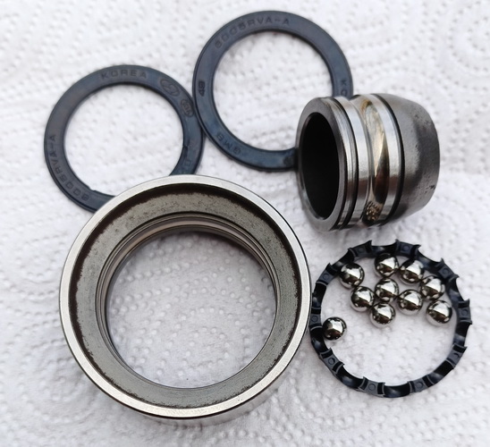

Re: ремень вспомогательного оборудования
СообщениеДобавлено: 15 июн 2022, 14:06
По итогам вскрытия своего натяжного ролика могу сказать, что очень плохо поступают производители, когда кладут мизерное количество смазки в ролик. Этой смазки там настолько мало, что практически нет. Это приводит к большому количеству грязи и ржавчины внутри, в результате чего ролик начинает подклинивать. Ролик был сильно загрязнен и изрядно проржавел, так что пришлось ему полежать в преобразователе ржавчины. После очистки вертится как новый.
Еще одним ярким примером была шаровая опора на одном из рычагов, которая недавно была восстановлена для бесценного Чебуратора. Изначально грязи и ржавчины в опоре было настолько много, что она еле-еле поворачивалась с помощью разводного ключа, а после очистки и смазывания стала легко крутиться пальцем.
СообщениеДобавлено: 15 июн 2022, 23:48
dimone73 писал(а):https://zen.yandex.ru/media/rustechnic/razrushaem-10-mifov-o-podshipnikah-5a8f4e7e9d5cb33cd68eb767
Читаем
Производитель обязан закладывать смазку определенной марки и в определенном количестве согласно стандарта (в РФ обозначение смазки, заложенной в подшипник, нормируется ГОСТ 3189-89).
Какая разница, кто что обязан, важно только, кто что делает.
зеленый цвет, нехарактерный для Литола, - это косяк производителя. Это тот редкий случай, когда смазку надо все-таки заменить.
Ну надо же, какая подстава для Димона. :lol:
Синий цвет, как правило, ни о чем не говорит. Правда, в известной автомобилистам "158" смазке синий цвет был обусловлен антиокислительной присадкой на основе медного соединения.
Автор сам себя уже опровергает дважды. Ну а в целом
Да, у Литола-24 есть и плюсы: это надежный и проверенный годами загуститель на литиевом мыле, имеющий хорошую водостойкость. Густота Литола делает удобным процесс набивания смазки в подшипники. Да и дешевизна тоже говорит сама за себя. Однако я бы рекомендовал применять только импортные смазки
Преклонение перед импортом было присуще россиянам всегда. Потому что верят в сказки. А я на своем Логане столкнулся с большим количеством некачественных запчастей, в том числе французских, немецких и турецких.
СообщениеДобавлено: 04 июл 2022, 14:38
Разобрал и промыл ранее снятый обводной ролик ремня ГРМ (Гетц).
Его "пробег" был около 40 тык за 13 лет.
Смазка в нём ещё была, но комочками. Беговые дорожки как зеркало!
Собрал пока на сухую, крутится после раскрутки ладонью как спиннер, около 40 сек.
Завтра буду смазывать его.

Процедура восстановления ролика показана вот здесь
https://www.youtube.com/watch?v=jCmOoO9f3Dw
Подробнее с очисткой
https://www.youtube.com/watch?v=YdVdStC_0Dc
У меня, например, в ролике было много грязи и ржавчины, поэтому я сначала вымыл видимую грязь, потом погрузил ролик в преобразователь ржавчины, дал поработать преобразователю, потом промыл, снова погрузил в преобразователь ... Раза три чистил, поздними вечерами, тратя минимум времени. Затем смазал Унисмой, проверил, что вертится нормально, оставил в смазанном состоянии. Купил смазку 158, смазал ролик этой смазкой. Без шприца, просто пальцем проложил, повертел, излишки отправил обратно в банку. Потом для прикола повертел шуруповертом, но можно было и не вертеть. В общей сложности на все операции потратил минут 15. Спасибо Нариману за грамотные советы.
Во всей этой процедуре очень важно нормально вычистить грязь и/или ржавчину изнутри. Смазки внутри практически не было, зато ржавчины было много. На мой взгляд, стоит искупать ролик в преобразователе, то есть положить на ночь в жидкость. Ну и важно не повредить сальники, то есть резиновые уплотнения, закрывающие ролик с двух сторон. Снимать их, на мой взгляд, лучше ближе к центру, и делать это надо аккуратно. И всё получится.

Sergren писал(а):Купил смазку 158, смазал ролик этой смазкой. Без шприца, просто пальцем проложил, повертел, излишки отправил обратно в банку.
Шприцом намного удобнее в зазоры между шариками и сепаратором задавливать смазку. Гарантировано попадает на беговые дорожки!
Себе в шприц вместо иглы вставил трубочку от ватных палочек (косметических).
Смазка при умеренном усилии на шток вылезает нормально.

Так как появилась у меня смазка МС 1510, вчера решил поменять на неё в ранее смазанном 10 месяцев назад, натяжном ролике ремня компрессора кондиционера.
Закладывал в этот ролик ранее смазку типа Литола. При вскрытии ничего особенного не увидел. Как будто вчера намазал, ничего не выдавило. Ну а дальше несложная процедура, промывка, прокрутка на сухую (становятся слышны посторонние звуки), смазка.
З.Ы. Забыл перед снятием ролика пометить ТОЧКУ приложения нагрузки от ремня, чтобы при последующей установке ролика эта точка была расположена ОППОЗИТНО!

NarimanSPb писал(а):Шприцом намного удобнее в зазоры между шариками и сепаратором задавливать смазку. Гарантировано попадает на беговые дорожки!
Это да, но если вдавливать смазку в зазоры между шариками и потом, проворачивая, вдавливать смазку в пустые места, то тоже попадает. А я еще крутил пальцем, шуруповертом, потом снял сальники и проверил. Равномерно легла.

На днях обзавелся аж тремя роликами. Два шумят. Вскрыл один, там грязюка. Вскрыл второй, а там вообще нет смазки. Сухо как в пустыне. Голый металл. Вот какое какчество попадается.
