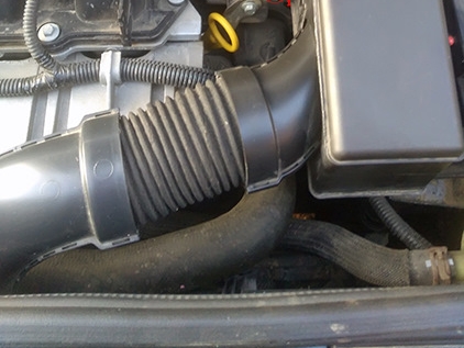

Открыл тут на днях капот и не увидел патрубка воздухозаборника.(от телевизора к корпусу воздушного фильтра). В итоге патрубок был обнаружен валяющимся на защите картера. Вопрос, как он умудрился слететь? Кто-нибудь сталкивался?

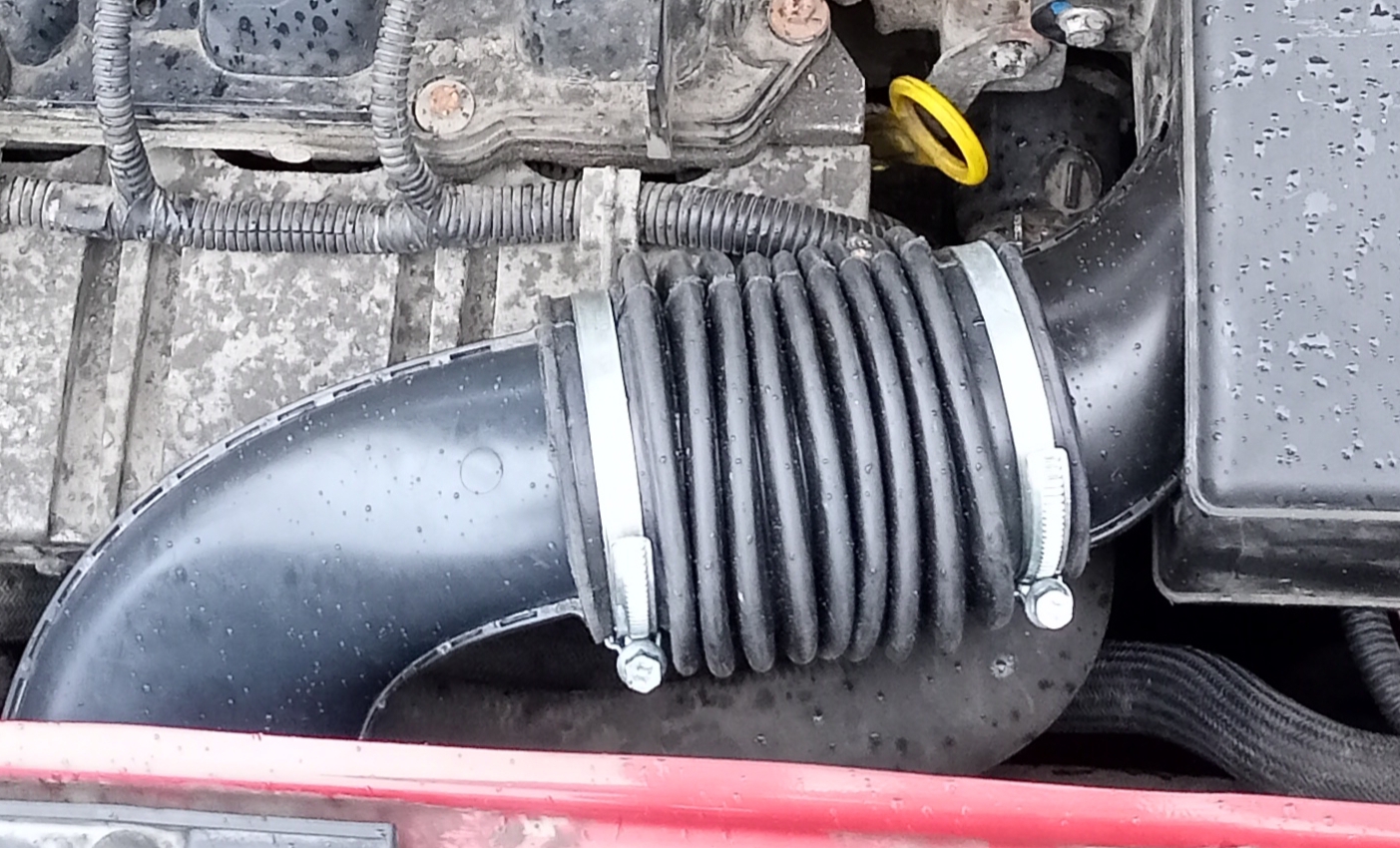

Сообщение PAN70 » 06 ноя 2022, 21:18
А вот у меня на Сандеро-2 (он же Логан-2) 16-клапанном проблема случилась - навсегда лопнул патрубок воздушного фильтра, из волшебного материала - бумаги, свернутой в спиральку, сверху покрытой неким тонким сморщенным материалом. Попытался купить - стоит около 6000 руб и ждать 3 недели. Решил вопрос, установив гофру воздушного фильтра от Москвича 2141 на 2 хомута (фото). Цена вопроса - (300 + 80х2) руб.
