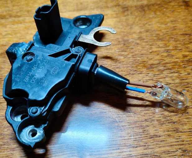

1. подшипник 10 EUR
2. подшипник NSK 6 EUR
3. регулятор IB239 45 EUR
4. колесо сцепления 46 EUR
5. GEN DEF-REM 27 EUR

Непонятно, что такое 5-ая позиция GEN DEF-REM ? На месте я их не распрашивал, надо было быстро убегать по делам.
Дороговато вышло, зато теперь мотор работает тихо, стук и вой пропал. Я доволен.
Re: генератор
СообщениеДобавлено: 16 ноя 2021, 20:04
Младший менеджер
Возможно, 5-я позиция - это работа по ремонту генератора: генератор дефектовка-ремонт.

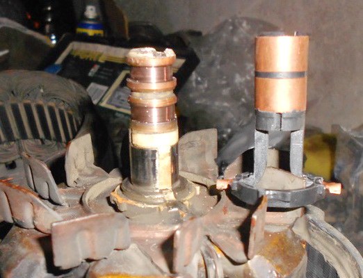

СообщениеДобавлено: 16 ноя 2021, 21:30
А счёте почему-то нет позиции - контактные кольца! Оставили старые изношенные?

СообщениеДобавлено: 18 ноя 2021, 00:11
NarimanSPb писал(а):А счёте почему-то нет позиции - контактные кольца! Оставили старые изношенные?
я про кольца им не говорил. Сказал, поменяйте демпферный шкив, подшипники, щетки. Пробег 187 000 км Если надо, говорю поменяйте полностью генератор. Про кольца забыл. Вообще они как будто были недовольны, что я к ним пришел с проблемой. Сначала предложили самому снять генератор с машины и принести на ремонт.

Re: генератор
СообщениеДобавлено: 18 ноя 2021, 11:44
Foenstein писал(а):я про кольца им не говорил.

Кончился. 230 т.км. Valeo, 90A с ГУР и кондиционером. Отдал на переборку, поскольку оригинал очень дорого, а неоригинал дешёвый ждать надо. Вышло недёшево, хотя только подшипники и интегралка, кольца рекомендовали оставить.
Симптомы - пропала зарядка, но утром она появилась снова, потом пропала опять.
На аккумуляторе катался около часа с печкой и фарами, пока доехал до ремонта, главное - не глушить.
Прикололся с ремонтником - по весне предчувствуя кончину гены наткнулся на ОЗОНе на ремкомплект генератора: 2 подшипника, кольца, щётки, всего плрядка 700-900р. Подшипники что-то типа с&u Китай.
Во-первых на ОЗОНе то ещё удовольствие брать запчасти, да и ремонтник спокойно так махнул рукой "да они все кривые".

Судя по симптомам, которые вы описали, проблема банально была в щетках, а подшипники вы приговорили просто по пробегу, то есть генератор не шумел. Если я не прав, заранее извиняюсь. Просто симптомы очень похоже на отказ обычных щеточных двигателей, того же самого вентилятора салона. У меня в таком режиме (работает / не работает) вели себя вентиляторы, и проблема была в том числе в изношенных щетках. Признаюсь честно, я тоже, как и Нариман, не понял, почему в первую очередь не было снято и проверено реле регулятора. Снимается несложно, вполне можно снять самому:
https://forum-renault.ru/forum/viewtopi ... 180&t=4004
Новый регулятор напряжения стоит 1000-1500 рублей. Более того, можно просто поменять щетки:
https://www.drive2.ru/l/547240956991112040/
В этой ветке на замену щеток потрачено 140 рублей.

Про генератор. Не на Логане. Но для статистики поломок, ибо они у всех авто примерно стандартные.
Дано - горит лампа АКБ при запуске. Газуй - не газуй, горит всё равно. Через пяток минут работы ДВС гаснет и начинается заряд. Проводок на возбуждение исправен, всё проверили. Владелец снимает генератор, везет в ремонт , ему приговаривают кольца, щётки. Ну классика, короче. Меняют всё это за 7 килорублей. :commandos Возвращают обратно. После установки на авто проблема повторяется. Я говорю владельцу - меняй регулятор напряжения. Он говорит - не может быть такого, если бы он сдох, то он сдох бы совсем, а он же работает....
Повез сегодня повторно генератор в ремонт. Денег лишних много. Ждём продолжения истории, уже интересно в чём же дело.

3dmax писал(а):Про генератор. Не на Логане. Но для статистики поломок, ибо они у всех авто примерно стандартные.
Логично предположить, что виноват сам регулятор, раз щетки заменили. А дальше видно будет.

Наслаждаюсь тишиной в машине после замены генератора. Честно говоря, шумел он довольно долго, но начал шуметь на входе в зиму и шумел изначально только в силовом режиме, то есть не в режиме холостого хода. Я не знал, что конкретно шумит, ибо много чего может шуметь, поэтому ждал четкой индикации причины шума. Да и ждал того, что кончатся холода, ибо два месяца в Питере стояли неслабые морозы под -20 с фирменной влажностью и фирменным пронизывающим ветром, поэтому без серьезного основания заниматься ремонтом не хотелось вообще. И вот при наступлении первых же теплых дней генератор буквально завыл и начал на ходу отключаться, что не радовало вообще. На приборной панели раза три загоралась лампочка аккумулятора, и стало понятно, что пора ремонтировать генератор.
Нашел несколько мест в Питере с приемлемой стоимостью замены генератора. Понятно, что есть просто больные на голову люди с непомерно высокими запросами, но есть и вполне адекватные с ценником 2000-2500 рублей (это за снятие и установку генератора в комплексе). Выбрал одного такого, он снял мне генератор и разобрал.
Выяснилось, что магниты внутри генератора повреждены и повреждена изоляция, поэтому генератор пришлось менять. По номеру нашел подходящего донора (кстати говоря, снятого с Мегана) за 3500 рублей. Коллектор на доноре был в очень хорошем состоянии, магниты с изоляцией - тоже, и даже щетки были в нормальном состоянии. Но обгонная муфта на моем генераторе была на порядок лучше. Поэтому было решено сделать гибрид и при этом поставить новые подшипники. То есть заменить в доноре подшипники на новые и заменить обгонную муфту на муфту с моего генератора. Еще изначально была мысль заменить в моем регуляторе напряжения щетки на новые.
В процессе случились всякие непредвиденные неожиданности:
- старые подшипники никак не хотели вылезать из донора;
- муфта с моего генератора не хотела нормально вставать в корпус донора.
Более того, собранный гибрид после замены щеток на стенде работать не захотел. И очень хорошо, что был стенд для проверки генератора, иначе ремонт вообще не уложился бы в один вечер.
В итоге вместо регулятора с новыми щетками воткнули регулятор с донора, генератор ожил. Весь ремонт обошелся мне в 9000 рублей (3500 за донора, 1000 за ремонт генератора, 2000 за подшипники, 2500 за снятие и установку генератора). Ну и теперь работает тихо, с новыми подшипниками, нормальными щетками, нормальным коллектором и надежной обгонной муфтой.
Рекомендации такие:
1. Выбирайте мастера со стендом для проверки генератора.
2. Выбирайте мастера с нормальной стоимостью замены генератора.
3. Не стоит дожидаться, пока генератор сильно зашумит и начнет отключаться, как у меня. Шум может привести к необходимости замены генератора (а не просто ремонта с заменой подшипников), ну а отключение может привести к тому, что машина не доедет до места назначения.
4. Если вы, как я, попали на замену генератора, при подборе донора ориентируйтесь на номер генератора (нанесен на генератор) и на всякий случай берите с собой старый генератор, чтобы сравнить его на месте с тем, который хотите приобрести.
5. Внимательно смотрите на обгонную муфту с вашего генератора, она может быть на порядок надежнее муфты с донора.
Еще в идеале можно самому купить подшипники, если время позволяет, но это уже по желанию. Если бы я сам купил подшипники, сэкономил бы 1,5 тыс. рублей.

Sergren писал(а):Еще изначально была мысль заменить в моем регуляторе напряжения щетки на новые.
Вот эта идея просто провалилась. После замены щеток генератор не захотел нормально работать на стенде. Хотя реле внешне выглядело отлично:

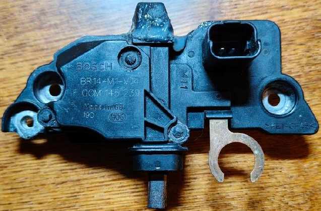

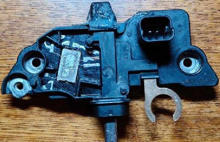

Видно, что щетки новые, сам регулятор я почистил. Захотелось залезть внутрь и глянуть, что там происходит. Была подключена лампочка:

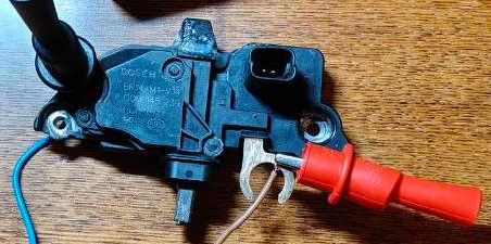

Взят источник напряжения и подключен к реле:
Параллельно лампе был подключен мультиметр. По идее при подключении источника и увеличении напряжения до 12 В лампа должна была загореться в полный накал. Ну и при дальнейшем повышении напряжения выше примерно 14,5 В лампа должна погаснуть.

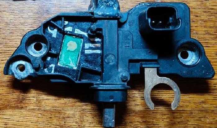

Однако лампа вообще не загорелась. Окей, снята крышка регулятора, удален компаунд:

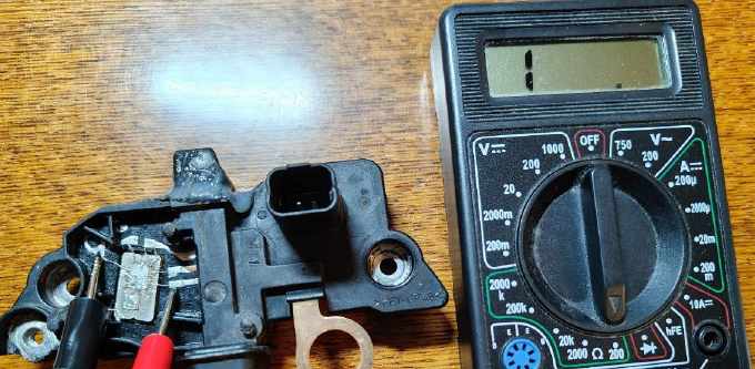

Проверено отсутствие замыкания между дорожками:
Короткого замыкания нет. Но сопротивление между плюсовой щеткой и плюсом питания B составило 10 МОм и 3 МОм для прямой и обратной полярностей соответственно, а в норме должны быть единицы Ом. Судя по всему, крякнулся силовой транзистор. Понятно, при таком сопротивлении ток будет очень слабый и лампа не загорится.

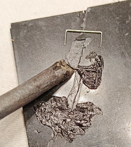

Попытка добраться до этого транзистора успехом не увенчалась, ибо под контактной площадкой находится очень крепко приклеенная металлическая площадка, которую снять не удалось:
Есть у меня мысля ее жестко отковырять, но это уже буду делать позже.
