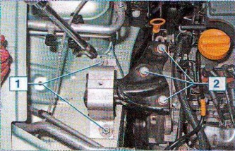

кто нибудь знает размеры болтов под номером 2 на картинке...когда снимал, не запомнил где длинный а где короткий...собрал не так и щас появился посторонии шум

Головки у болтов 1 и 2 разные , их не перепутаешь . Болты 2 все одинаковые по длине .

или я перепутал с креплением крышки ГРМ? у нее точно болты по длине разные) вот там я и мог перепутать)

Если голову включить, то там тоже не перепутаешь :wink:

Даже если и перепутал , то шуметь не должно .

Если есть зазор по бокам подушки, где то по 5мм. А сверху еще больше.
Заметил недавно, то это так было? У всех так? Или что то надо делать?
Там где стрелки.Изображение

У меня все болты опоры имеют голову на 16. У болтов 1 стоит большая шайба, у болтов 2 - маленькая шайба.
