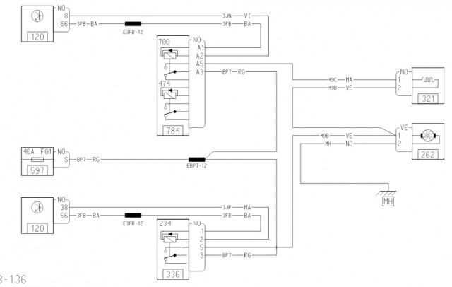

В продолжение темы про вентилятор. У меня Логану 3 года.Недавно в пробке
перегрелся двигатель,загорелся индикатор перегрева.Вентилятор как у Stepen Wolf
так же не включался ни на какой скорости.Стал искать причину.Аналогично - сгорел
термопредохранитель в коробочке дополнительного резистора,что на решетке
вентилятора.Запаял перемычку вместо него - на малой скорости при включении кондея
карлсон зажужжал.Но что-то не давало мне покоя.И не зря!Тем более ,что прочитал
про восгорание у Stepen Wolf .Стал анализировать схему вкючения вентилятора и
обнаружил,что на большой скорости вентилятор должен был включиться независимо от
состояния термопредохранителя. При таком то перегреве двигателя!Вытащил реле
большой скорости и поставил перемычку между контактами на включение.Ни какой
реакции - карлсон не крутится!Стал далше копать схему,и пришел к выводу,что
могли быть перепутаны разъемы подключения карлсона и доп.резистора.В итоге так
и оказалось,тем более,что они совершенно одинаковые, только помечены разным цветом.
При включении вентилятора на малой скорости это не сказывалось,но вот пришло
жаркое лето,включилось реле большой скорости и произошло то ,что и должно было.
Полное напряжние с акккумулятора пошло не на вентилятор,а на доп.резистор
(нихромовая спираль),который стал греть термопредохранитель и,естественно,расплавил
его.Установка жучка лишь усугубляет ситуацию и приводит,я подозреваю, к восгоранию машины,
как это было у Stepen Wolf.
Уважаемые логановоды,у кого есть кондей,не поленитесь,проверьте правильность
подключения вентилятора.Разъем с зеленым цветом - на карлсон,оранжевый - на
доп.резистор.

pavel_tv писал(а):что они совершенно одинаковые, только помечены разным цветом.
Если это так, то Вам аплодисменты :clap за Вашу пытливость!!! Посмотрел схему и ведь действительно это возможно при перепутывании разъемов, при условии что они по конструкции одинаковые. Вот ИМХО пример того какие вопросы должны освещаться в форуме, а не сообщения, кто и сколько заправил бензина в бензобак.

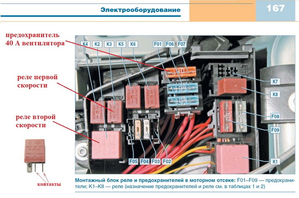

СообщениеДобавлено: 27 июл 2010, 09:47
Nick_2141 писал(а):Если еще кто сделает наглядные фото - обязательно выложу материал в "копилку знаний".
разъем вентилятора(карлсон)
разъем резистора машина май 06г.,у других могут быть другие цвета разъемов(разъем специально снят,для наглядности)

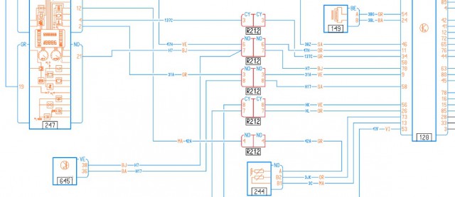

Ребята, а есть у кого схема подключения вентилятора на машине без кондея? У меня нет резистора. От какого реле запускается вентилятор? За 2 года не разу не замечал работу "карлсона" ( но и двигатель не перегревался) Как проверить?

Сергей, в инструкции по ремонту от ЗР есть схема, правда, только двухскоростного, под кондей, ну так лишнее - не недостающее!
См. личку.

к сожалению, у меня другая схема подключения. 4 релюхи там просто нет и цветовая маркировка - черный и розовый ( от вентилятора) Нашел релюху. (самая ближняя к радиатору) замкнул контакты - вентилятор включился. Следующий шаг - снял датчик температуры с двигателя ( разъем) посадил сопротивление 80 ом между верхними контактами, на панели риска - до конца, а вентилятор не крутит..... Может есть еще один датчик управления вент. ???
Re: Перестал работать вентилятор радиатора.
СообщениеДобавлено: 06 май 2011, 10:33
Sergey_ATV
Здесь все так, только цветовая маркировка отличается- белый на лампочку, а розовый и коричневый - на ЭБУ

Очень интересует часть от ЭБУ до релюхи вентилятора

Sergey_ATV писал(а):Очень интересует часть от ЭБУ до релюхи вентилятора
Держите! Может релюхе карлсона кирдык? Проверьте катушку.
СообщениеДобавлено: 06 май 2011, 14:46
Sergey_ATV
NarimanSPb писал(а):Может релюхе карлсона кирдык? Проверьте катушку.
Спаибо!!! Оно самое. Релюху проверил в первую очередь :D

прозвонил - с ЭБУ нет сигнала..... На праздниках сниму с Логушенка. Если компаундом не залито - отремонтирую

Отписываюсь. Менять транзистор в ЭБУ не пришлось. Все дело было в окислившемся контакте. Промывка ВД-шкой , прочтстка и просушка сделали свое дело. Всем СПАСИБО!!!

Не работает первая скорость вентилятора охлаждения
СообщениеДобавлено: 25 май 2012, 08:41
_Михалыч
Собственно вопрос - в названии темы. Интересуют возможные причины.
При включении кондея вентилятор стоит на месте, правда включается несколько чаще, чем при выключенном кондее - пробовал прогреть машину при включенном кондее до первого включения вентилятора; сразу после включения вентилятора выключал кондей, вентилятор сразу выключался.
ЗЫ - Наверняка это уже где-то обсуждалось, но отдельной темы про 1-ю скорость не нашел.
Re: Не работает первая скорость вентилятора охлаждения
СообщениеДобавлено: 25 май 2012, 13:04
Скорей всего кирдык дополнительному резистору для первой скорости карлсона.
Маловероятно - реле 1 скорости или цепи от ЭБУ.
Исправное реле должно щелкать при включении кондея. Нужен помощник. Он нажимает кнопку, а Вы слушаете.
Доп. резистор тоже можно легко проверить - вместо реле вставьте перемычку. Если он целый карлсон должен завертеться на 1 скорости. :acute
СообщениеДобавлено: 25 май 2012, 14:43
_Михалыч
понятно....
первым делом надо смотреть реле...
а где его искать ?
СообщениеДобавлено: 25 май 2012, 15:28
_Михалыч писал(а):NarimanSPb
понятно....
а где его искать ?
Подкапотный блок реле. Белая стрелка

Там с кондеем какой-то резистор гасящий вроде, чтобы две скорости вращения организовать. Где он стоит - не имею понятия. Соответственно, вроде как колодка на три контакта. Или нет? А в остальном, стало быть, тоже самое.
Re: Вентилятор радиатора.
СообщениеДобавлено: 03 июл 2013, 16:01
Raguil
Ребята, помогайте. Вопрос!
На аутентик 1,4 вентилятор часто бывало в жару работал сам после покидания авто.
На 1,6 Блэклайне с кондеем всё также.
Что как бы нормально для восприятия в моем мозХе...
Но, на 1,6 Силверлайне с кондеем вентилятор сразу отключается после выключения зажигания! В чём подвох?
СообщениеДобавлено: 03 июл 2013, 16:26
Злой Волк писал(а):Там с кондеем какой-то резистор гасящий вроде, чтобы две скорости вращения организовать. Где он стоит - не имею понятия.
ИМХО Вроде бы на вентиляторе, в правом верхнем углу картинки:

"Нормальный" режим в описании antohiniv это и есть режим максимальной скорости. И если он работает в этом режиме, то ни о каком подклинивании речи нет.
Я бы начал с поиска короткого замыкания на массу на участке цепи, выделенном красным цветом. Или проводка коротит, или допсопротивление. И очень маловероятно, что реле.

Всё правильно - и первая цитата и вторая. Что Вас смущает?
Смотрите схему - при перегреве двигателя мотор вентилятора питается напрямую от АКБ через реле 234 (вторая, или максимальная, если хотите, скорость). В этом режиме всё работает нормально, со слов antohiniv, т.е. электродвигатель исправен. При включении кондиционера электродвигатель получает питание через реле (700) и дополнительное сопротивление (321) по цепи, выделенной красным цветом. Вот в этой цепи и присутствует утечка на корпус, раз сгорает предохранитель, который успешно пропускает максимальный ток на второй скорости.
ПыСы: и даже допсопротивление скорее всего не при делах, а только цепь до него с реле 700...

Jorj писал(а):при перегреве двигателя мотор вентилятора питается напрямую от АКБ через реле 234 (вторая, или максимальная, если хотите, скорость).
При перегреве (более 102°С) - да.
При нагреве более 100°С - включается первая скорость.

От того же предохранителя (597 F1 40A) питается муфта кондея (171)
ИМХО - надо в эту строну и "копать" (проверять цепи).

Попробуйте поменять местами реле 700 и 474 в панели 784 viewtopic.php?p=540580#p540580
Если перестанет работать кондей (муфта кондея) - проблема в реле. :roll:

Предохранитель viewtopic.php?p=540580#p540580 F1 40A панель 597-2 смотрели?

Andrey8 писал(а):А схему спрашивал, да, ЭБУ
Схемы самого ЭБУ, к сожалению нет...
244 - датчик температуры двиг.
120 - ЭБУ
247 - панель приборов
R212 - разъем в блоке предохранителей под капотом
784 - Блок реле под капотом (нижний):
700 - реле малой скорости.
336 - реле большой скорости.
3FB - белый - "+" системы впрыска
3JP - коричневый - Упр. "-" электровентилятором
ВР7 - красный с предохранителя F1 40A в блоке 597-2 (см выше).
49В - зеленый идет с реле на вентилятор
З.Ы. Цвета проводов могут быть и другие, т.к. схему брал для машин 206 года... :roll:

yaSadist писал(а):На заведенном двигателе, включаю кондей - вентилятор молчит.
Резистор вентилятора смотрите: http://logan-shop.ru/products/rezistor_ ... 01549117_/
Схемы выкладывал тут: viewtopic.php?p=1214380#p1214380

Оба реле первой и второй скорости под крышкой подкапотного блока.
Вытащить их, проверить наличие плюса на силовых контактах и принудительно попробовать запустить вентилятор ПЕРЕМЫЧКОЙ из провода.

Знать бы где они там.....Есть книга по Логану, в ней не нашёл....
Да и вообще, где там плюс, где силовые контакты, инфа , извините, ни о чём.
Где вообще разъём ? фотки бы....

Виктор писал(а):Знать бы где они там.....Есть книга по Логану, в ней не нашёл...
Если эта книга от ЗР, то на стр. 167 есть картинка этих реле и предохранитель 40 А .

Извините, есть книга С.Н. Погребной, А.Н. Шульгин, Рено Логан
Может не там смотрю, может 166 ? Реле 597 Д ?
Спасибо ! Это предохранитель вроде, а какое реле ? ну извините, я механик, неплохо разбирающийся в электрике, в электронике сложнее, ну там резисторы, транзисторы, диоды, тиристоры....микросхема-это уже микроб !

Да нет там особой электроники!
По этой картинке д.б. понятно. Вытащить реле первой скорости и замкнуть перемычкой контакты гнезда, куда вставляются отмеченные контакты реле (поперечные).
