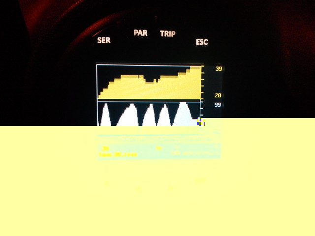

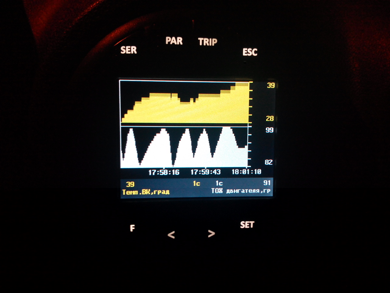

anosofff писал(а):...температура падает до 73° плюс минус 2-3°и на приборке пропадают 2 деления...температура при этом может скакать от 76 до 85 градусов.затем включаю только печку на максимальное тепло и снова пропадают 2 деления...
Термостат должен работать в диапазоне 5-7 градусов, т.е. перекрывать большой круг при снижении до 82-84, но не делает этого!!!
Температура падает ниже 80 гр., при этом 3-4 деления шкалы температуры гаснут - это норма.
Печка на мах - температура сбивается ниже 80 фактически в большом круге, т.к. термостат открыт - тоже норма!
Датчик температуры ОЖ четко все вышеописанное показывает, т.е. он исправен.
Имхо термостат подрасслабился, не хочет нормально работать. Уволить. Взять другого. :)

Andrey8 писал(а):диапазоне 5-7 градусов,
откель инфа про такой гистерезис?
трасса и город
город
трасса
Re: Проблема с датчиком температуры
Сообщение Andrey8 » 27 окт 2015, 13:49
дима писал(а):...откель инфа про такой гистерезис?...
Многочисленные замеры по ЕМЛ и Мультитрониксам всех мастей на форуме про Логан2
+ вот еще http://im.lipetsk.ru/a_mo_gisteresis.htm
Хотя, конечно, зависит от производителя...
