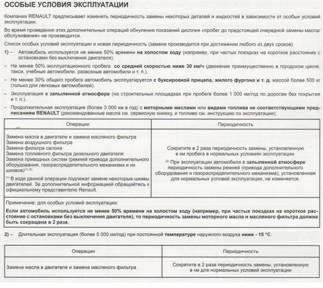

dimone73 писал(а):Чтобы побольше его продавать, надо навести ужаса и заставлять менять через 5-6-7. Короче - каждые 15 тысяч ибонечего.
В сервиске черным по белому написано через 7,5 менять.
У меня моточасы считаются и получается 250 часов от 5 до 8ткм, в зависимости от сезона и поездок.
И да, я сдавал масло на анализ и к 250 часам в нем почти ничего не осталось из полезных свойств.

dimone73 писал(а):А я говорю белым по зеленому: через 15. Если только средняя скорость менее 30 км в час как тяжелые условия эксплуатации. Но у меня 33-36, какого рожна я должен через 7?
Я очень рад, что ни одно из условий из таблички не подходит, но это исключение из общего положения дел. Меняю масло и фильтры по 250-300 часов, остальное по наитию, грм 120ткм, а свечи у меня вечные, за 60ткм в состоянии новых остаются.

dimone73 писал(а): у меня 33-36, какого рожна я должен через 7?
33-36кмч, это средняя от всего пробега между заменами моторного масла.
Получается не менее 50% пробега у вас идёт со средней скоростью менее 30кмч, стало быть надо менять на 7,5ткм

Средняя скорость - весьма относительный показатель.
Частые поездки на короткие расстояния опасны для двигателя прежде всего тем, что двигатель не успевает выйти на рабочую температуру.
Городской ритм характеризуется не столько стоянием в пробках, сколько частыми разгонами и торможением.
Если же машина прогрета, но ездит медленно - то с чего бы это стало тяжёлыми условиями? Если едет с
с оптимальными оборотами коленвала. Вот у нас на пол района навешано ограничение скорости 40 км/час. Пустая трасса, приличный асфальт, а километров 40 можно ехать с такой скоростью на круизе.
Ну и чем это "тяжёлые условия"?

Ну Вы ж не на пятой под сороковником ездите, верно? Скорее всего на третьей. По сравнению с пятой количество оборотов двигателя на километр пробега выше, наверно, раза в два. Вот и логика Вам.

Олег М. писал(а): По сравнению с пятой количество оборотов двигателя на километр пробега выше, наверно, раза в два.
Я стараюсь при равномерном прямолинейном движении по горизонтали держать одни и те же обороты при любой скорости.
Про то и речь, что при разной средней скорости число оборотов коленвала может быть одинаковым.
Re: Масло в двигатель.
Сообщение Олег М. » 07 май 2018, 15:40
Доктор, видимо, я плохо довожу свою мысль. Я говорю не о скорости вращения аоленвала, то бишь о количестве оборотов в единицу времени, а о количестве оборотов на единицу пройденного расстояния. Последнее при малой скорости движения авто будет значительно выше (при примерно одинаковых оборотах коленвала в единицу времени). Т.е. мы сейчас говорим о моточасах. Согласитесь, если скорость в два раза ниже, одну и ту же дистанцию Вы проедете за время, в два раза бОльшее и двигатель у Вас будет молотить в два раза дольше. Следовательно, и масло будет стариться в два раза быстрее.
