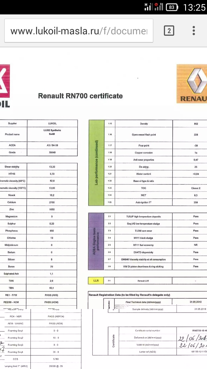

дима интересный Лукойл глядя на фотку. А вот что льют реношные дилеры, точь в точь как копия по составу. SRX-ы давно уже не льют.

судя по одобрению
