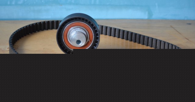

Почитал мнения форумчан, пообщался с сервисменами, много думал и решил, что регламент писан не зря - надо через 60 тыс.км или 4 года, так надо. Поменял вчера ремень ГРМ, которому на этот момент было 5 лет и 56 тыс.км. Поставил оригинал - 2400 руб. + 1500 руб. отдал мастеру за работу. Снятый ремень крутил-вертел, но трещин никаких не обнаружил - выглядит как новый. Аналогично выглядит и ролик, при приложении достаточного усилия чувствуется небольшой люфт, но износ это или допустимый зазор не знаю. Немного конечно обидно, наверное ремень ещё ходил бы и ходил, но что сделано то сделано.
Это снятый комплект, установленный на заводе.
